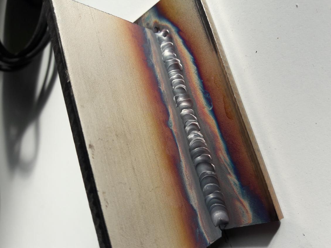

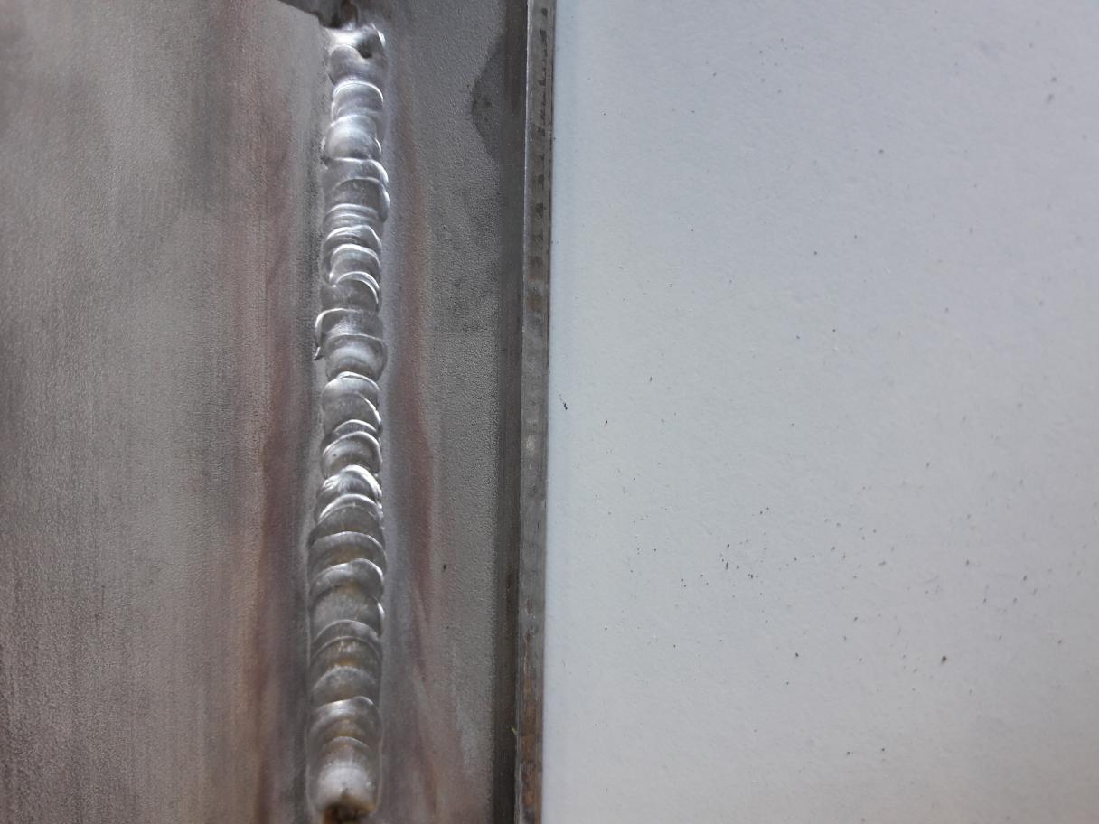

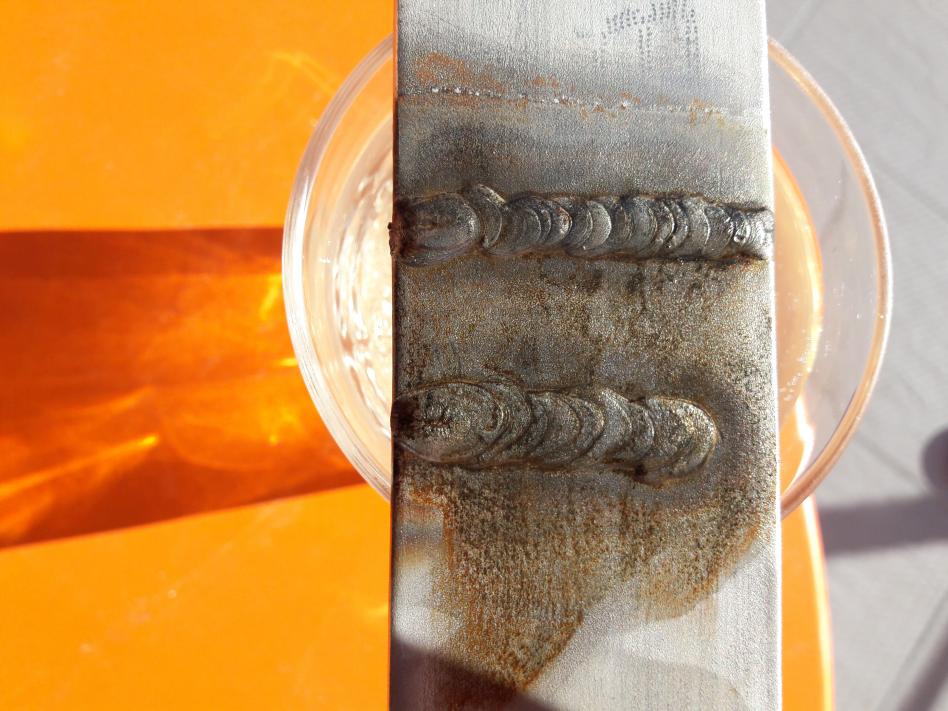

bonjour a tous !

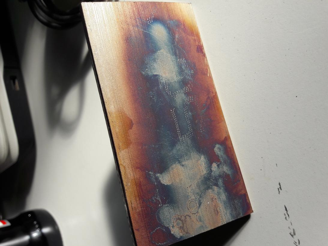

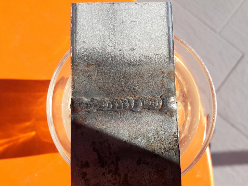

Je suis ennuyé, mes soudures au tig sur du plat inox en 50 par 5 mm présentent des traces de rouille après les avoir exposées à l'eau saline .
La nuance de l'inox est du 304 l et mes paramètres sont 1sec de pré-gaz, 2 sec de montée a 50 ampères, 110 ampères , 2 sec d'évanouissement a 50 ampères et 8 sec de post gaz .
8 l argon pur de débit
tungstène 2.4 lilas
buse diffuseur n°8
métal d'apport 308 l en 2mm
les plats on été nettoyés avec une solution dégraissante de marque abmet , je n'ai pas décapé avec un disque a lamelles ou modifier quoi que se soit a l'état de surface des pièces en inox.
ma question comment préparer vous vos pièces en inox avant soudage et comment faite vous pour éviter ces problèmes rencontrés
je met des photos

bonsoir riusma
on dirait que ton inox a était stocké au contact de fer a béton ou de ferraille proprement dit , ce qui lui laisse des traces d'oxyde (qui ne se retire pas au solvant) et peut être ton metal d'apport aussi. pour tes paramètres ils sont correct . bonne soirée
18/06/2018 19:32:51
il est tout à fait normal que ça "pique" si l'inox après soudage n'a pas été passivé . Il vous faut donc après toutes soudures terminées ,enduire de pâte décapante les pièces à traiter et après 1 heure d'attente vous pouvez passer un coup de pompe hp pour nettoyer le métal. En milieu marin ou salin, il est quand même possible suivant la nuance d'inox que celui ci pique encore, mais dans ce cas ça reste très superficiel.

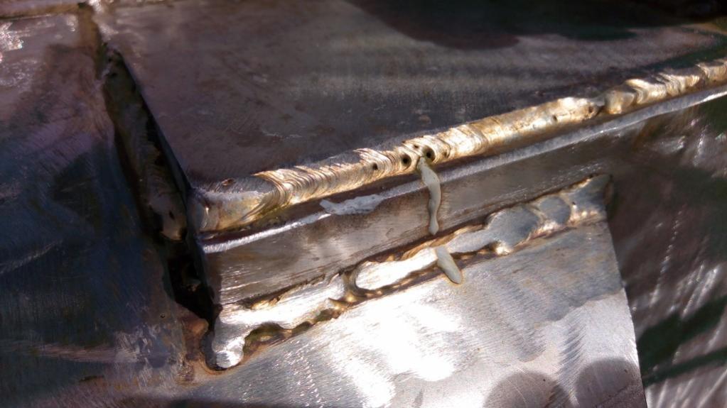

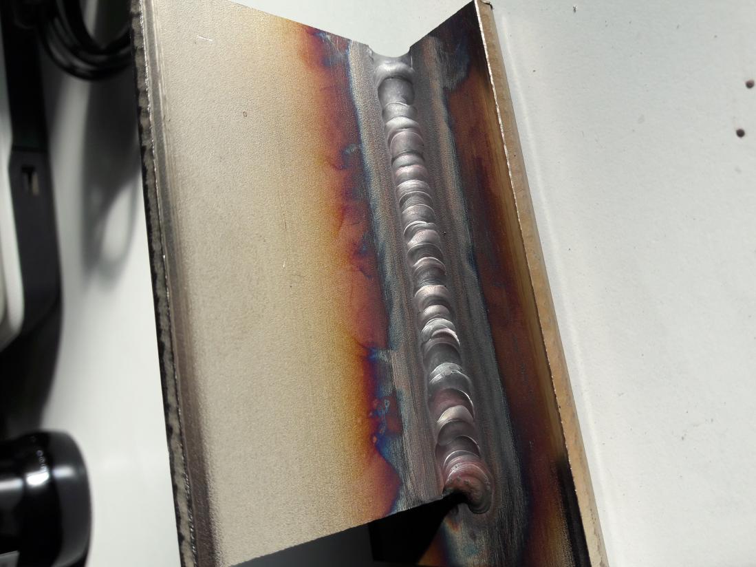

De plus, sur vos 2 premières photos, vos soudures semblent brûlées.
D'ou une augmentation du taux de ferrite, une diminution du taux de chrome/nickel, et une plus grande sensibilité à la corrosion.
À votre place j'aurais choisi :
- Une nuance 316 L (plus chère)
- Un diamètre de métal d'apport de 3,2 mm
- Une intensité de 140 A
- Une vitesse de soudage plus élevée

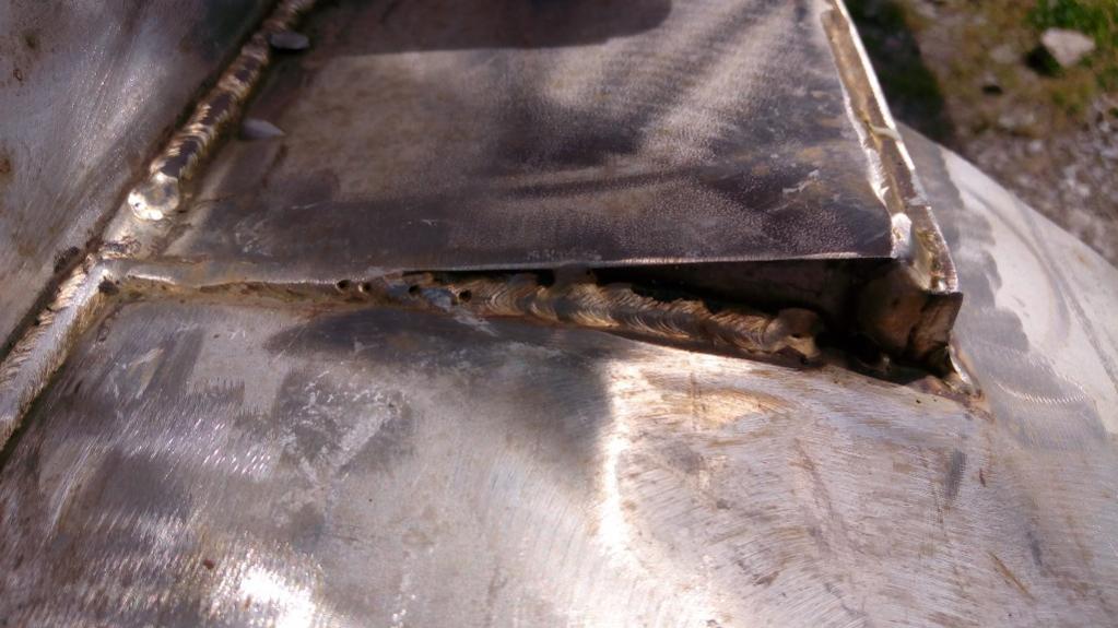

Je profite de ce sujet pour vous présenter deux photos de soudures vues sur un navire. Heureusement il s'agit de soudures sur le pare-filin d'un propulseur relevable, sans grandes contraintes...

Bonjour a tous .
effectivement pour répondre a fantômas l'inox a bien été en contact avec de le ferraille acier standard .
j'ai comme la conseiller marco 29 acheter du gel décapant pour inox et je l'ai appliquer et la miracle la teinte d'échauffement a quasi disparu et la pièce ne rouille plus .
la nuance 304 l n'est pas recommander pour le milieux marin mais c'est la nuance qui est employer pour fabriquer les machines a ébarber les moules ! surprenant .
j'ai donc ressouder avec un peu plus d'amperrage et une vitesse plus élevé , on m'a dit que le metal d'apport n'avais pas une importance immense tant que la nuance de celui ci était plus élevé que celle de la pièces a souder voici les photos du gel et de son effet sur la même pièces que la première photos. je rappelle que mes pièces sont en 304 L et effectivement possède un très faible magnétisme avec un aimant a boule de pétanque ne se ressent a peine.
