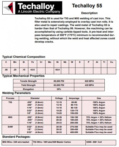

Je suis un soudeur qui commence, et je voudrais savoir si on peut souder la fonte avec un TIG.
Merci pour votre réponse.
14/05/2018 10:29:25
c'est un des plus mauvais procédé le moins pire étant de mettre de l'inox en métal d'apport, mais ça craint tout de même.
Mais les postes TIG font MMA ( arc électrode enrobée) le mieux est d'utiliser des électrode fonte à base de nickel

A ma connaissance, il existe un métal d'apport dédié à cet usage, le "techalloy 55" mais je ne l'ai jamais utilisé. J'ai pu voir il y a un certain temps une vidéo sur "youtube" qui traite le sujet.
Afficher la pièce jointe
David
14/05/2018 12:38:06
@ pesto outre qu'il faut préchauffer et laisser refroidir lentement voici une idée de prix de ce bidule Techalloy
T9924S diamètre 2.4 mm étui de 4.54kg prix au Kg $195.80 soit pour un étui : $888.93 LOL
