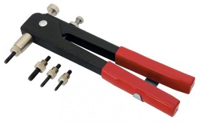

05/05/2018 06:34:44
voici une solution pour le faire sans argon !!!
Pince pour inserts (filetes 3-4-5-6mm) - AUTOBEST -
Hseamall Lot de 150 ecrous a sertir filetes a tete plate en en acier carbone M3 M4 M5 M6 M8 M10 M12: Amazon.fr: Bricolage
et beaucoup moins onéreuse que d'acheter une bouteille d'argon.
