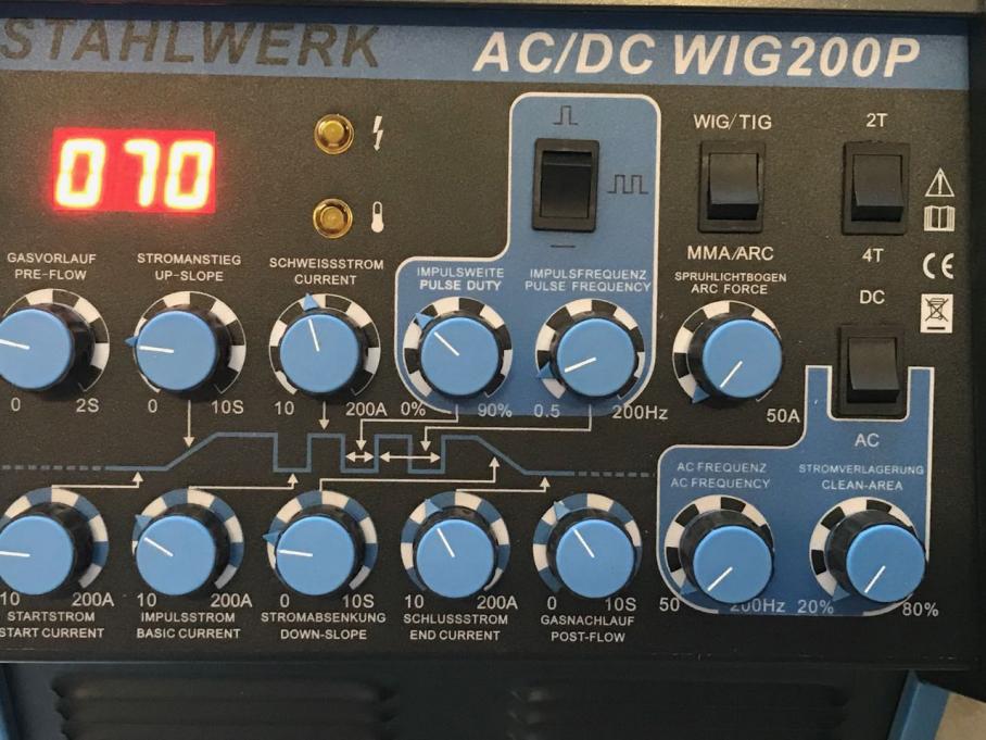

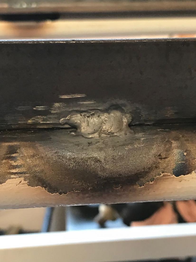

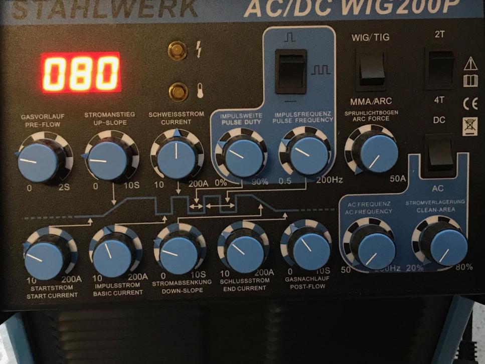

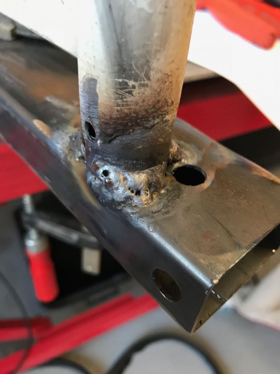

je viens d'acquérir un nouveau poste TIG AC/DC
Et je viens de faire mes premières soudures avec et c'est pas beau.
Le gaz est de l'argon pur réglé à 5L/min, je précise que l'endroit à souder a été meulé à blanc avant la soudure.
je vais tenter de joindre les images des soudures suivies des photo du poste avec mes réglages.
Soyez sympa et constructif pour m'aider à m'améliorer.
Mon plus gros souci c'est que je ne sais pas comment régler le poste et je n'arrive pas à trouver de doc sur cette question du réglage des différents paramètres d'un poste moderne.
Merci par avance.

du point de vu des réglages du poste vous commencez dans le simple est c'est tant mieux, mode 2 temps, un peu de prégaz et un courant nominal et un poste gaz, par contre pour le débit de gaz 5 l cela me semble juste ( il faut doser à 1 l de gaz par mm du diamètre de la buse employée. Dans les erreurs des débutants, le plus souvent est de ne pas sortir assez la tungstène ( par peur de toucher ) mais on ne peut pas faire de soudure correct avec un arc long, pour vous situer l'ambiance il faut que la pointe de la tungstène soit à 1 mm , 1mm1/2 de votre bain de fusion en pratique donc sortir la tungstène de 4 à 5 mm
08/04/2018 08:28:05
En complément des conseils de Tungstène, je remarque plusieurs choses :
- Visiblement vous pourriez décaper le métal plus largement autour de la soudure, on voit une sorte de peinture brûlée... Ce n'est pas bon à respirer.
- Sur la seconde photo (du poste) vous êtes en mode 4T. Restez en 2T pour le moment.
- Poussez votre pré-gaz à 1 seconde, cela ne peut pas nuire.
- Laissez le "up-slope" à zéro pour le moment (à la limite je dirais pareil pour le "down-slope" pour simplifier les réglages dans un premier temps).
Pour vous aidez efficacement, il faudrait avoir plus d'infos : Type de torche, diamètre et type de tungstène, affutage, métal d'apport, intensité dans chaque cas,... Et des images, pour juger par exemple du "stick-out" dont parle Tungstène.
Votre plus gros problème semble être une mauvaise formation du bain, probablement à cause d'un arc trop long comme déjà dit. Vous devriez vous entrainer d'abord sur une simple plaque de tôle à créer un bain correct puis à le faire avancer et ensuite ajouter du métal d'apport. Après faire des joints à plat, puis des angles externes, et seulement enfin des angles internes. Il faut aller par étapes...

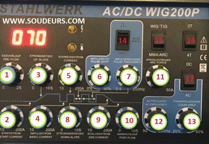

Les liens ci-dessous devraient vous aider à comprendre l’utilisation des boutons curseurs de votre poste
Pouvez vous m'expliquer l'utilisation des boutons du poste chinois ?
A quoi sert tous ces boutons de réglage sur un poste de fabrication chinoise?
Réglages tig et définition des boutons de façade.

08/04/2018 11:28:46
Un grand merci pour tous ces bons conseils, il est clair que commencer par des soudures d'angle c'est pas évident mais bon j'essaie de fabriquer quelque chose d'utile à savoir un chariot pour le poste et la bouteille en partant d'un vieux lit d'hôpital !
Ok pour décaper plus largement (je pense que c'est la cause des éclairs qui se produisent sans arrêt ?) en plus ça aveugle.
Ok enlever lu up slope et downslope ( quel est leur réel impact ?)
Ok pour la longue de l'électrode je vais faire attention.
OK pour augmenter mon débit je vais faire de nouveaux essai et je vous posterai mes soudures pour avoir votre critique constructive.
Merci pour les liens sur les boutons cela va m'aider.
Existe t il des ABAC de réglages mentionnant un réglage de base de ces boutons suivant le type de soudure ?
Bonne fin de week-end à tous.
La buse est celle qui va avec le tungstène 1.6 couleur gris et le métal d'apport acier de 1.6mm, dois-je prendre une buse plus large pour les soudures d'angle ?

Bonjour berlinette67
Je place la façade de votre poste afin de définir la légende de chaque bouton curseur
1 = Réglage de la temporisation de gaz de protection avant amorçage (Prégaz 0 à 2 secondes)
2 = Réglage de l'intensité de démarrage de 10 à 200 ampères en courant continu et en courant alternatif
3 = Pente de montée de l'intensité de démarrage à l'intensité de soudage de l'arc électrique
4 = Réglage de l'intensité basse de 10 à 200 ampères en courant continu pulsé
5 = Réglage de l'intensité haute de 10 à 200 ampères en courant continu, alternatif et courant pulsé
6 = Réglage du temps chaud en pourcentage du temps total en cycle courant continu pulsé
7 = Réglage de la fréquence de la pulsation (0.5 à 200 Hz - courant continu pulsé)
8 = Pente d'évanouissement de l'arc électrique
9 = Réglage de l'intensité de fin de cordon de 10 à 200 ampères en courant continu et en courant alternatif
10 = Réglage de la temporisation de gaz de protection à la fin du soudage (Postgaz 0 à 10 secondes)
11 = Arc Force en MMA (Dispositif d'augmentation ponctuelle du courant en situation de soudage difficile. Dispositif qui facilite le transfert des gouttes de matériau fondu, de l'électrode au matériau à souder, prévenant ainsi l'extinction de l'arc quand un contact a lieu, à cause des gouttes, entre électrode et bain de fusion. )
12 = Réglage de la fréquence du courant en Hertz (50 à 200 Hz - courant alternatif)
13 = Réglage de la balance en % de décapage / pénétration (20% = forte pénétration faible décapage à 80% = faible pénétration fort décapage en courant alternatif)
Lorsque la balance est à zéro les amplitudes positives et négatives sont équilibrées par rapport au point zéro où se produit l'alternance.
Le bouton de la balance permet de mettre plus au moins une dissymétrie. Le principal intérêt est de pouvoir réduire le plus sur l'électrode en tungstène, celle ci étant moins "chaude" on peut donc employer des diamètres plus petits de tungstène et par conséquent avoir un arc plus concentrer qui entre autre pénétrera plus, mais il est vrai que cela se fait un peu au détriment du décapage du bain de fusion.
Pour résumer la balance ne modifie pas les fréquences mais décale le point zéro où se produit l'alternance
14 = Choix du courant lisse, simple pulsé ou double pulsé en TIG (3 positions)
15 = Choix du type de procédé de soudage TIG / AEE
16 = Choix du réglage 2T / 4T de la commande de la torche
17 = Choix du type de courant de soudage AC/DC ALTERNATIF/CONTINU
J'attends ci-dessous les commentaires et observations des passionnés et professionnels de ce forum pour améliorer ce message.

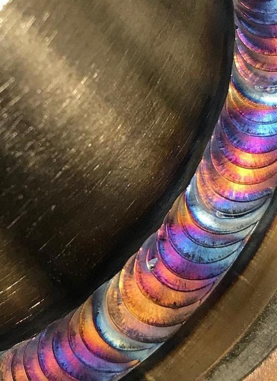

08/04/2018 11:55:13

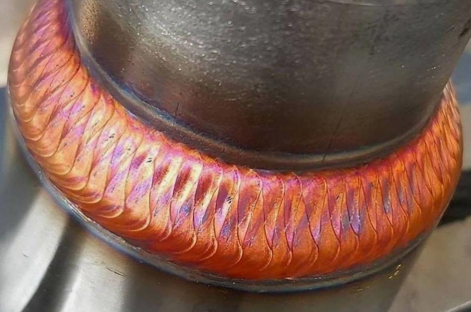

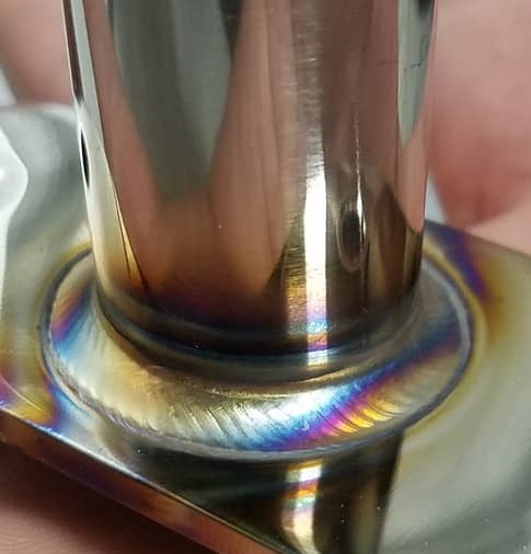

Il faudrait que votre cordon de soudure d'angle ressemble à cela
Je blague !
Cela demande des années de pratique en TIG

Pour le bouton 5, il règle tout simplement l'intensité nominale dans tous les modes et pas seulement en pulsé. Le bouton 14 a 3 positions, celle du bas étant le "non pulsé".
J'ajouterais également, pour répondre à la question des "abaques" (et beaucoup plus), le lien vers la "bible" du TIG.
08/04/2018 14:39:21
"13 = Réglage de la fréquence en Hertz de décapage / pénétration (20% = forte pénétration faible décapage à 80% = faible pénétration fort décapage en courant alternatif)"
la balance en alternatif ce n'est pas vraiment cela, on est avec des alternance positives et négatives qui peuvent suivant les réglages ou les postes avoir différentes formes, sinusoïdale ou carrée par exemple.
Les très vieux postes TIG alu n'avaient hélas pas cette fonction, il était assez courant d'être contraint d'employer des tungstènes de diamètre 4 et même 4.8 et lorsque l'on devait assembler des épaisseurs différentes cela devenait même un peu infernal l'arc devenait instable et voulait toujours cavaler vers le plus fin alors que l'on voulait justement le contraire.

16/04/2018 13:30:59
Envoyé par Dominique
Je blague !
Pfffff c'est malin!!!! Ch'uis tombé dans le piège avant de lire le commentaire sous les photos.....

première photo clairement pas assez de gaz, dés que ton bain de fusion mousse c'est qu'il n'est pas protégé par ton gaz.
Pour ton débit effectivement tu peux faire comme Tungstène mais vérifie en sortie de buse avec un débit mètre, mais sache vaut mieu trop de gaz que pas assez
Il faut savoir que le débit a d'autre utilité, dans certain cas il peux servir a concentré ton arcs avec un débit élevé tu peux augmenté ta pénétration
même chose avec ton tungstène l'angle d’affûtage change considérablement 30% facile pour remplissage et usage standard, 60% pour avoir une grosse pénétration mais demande une bonne technique et des bons réglage
pour ce qui est du "up-slope" et "down-slope" l'un te donne un départ plus doux et l autre pour éviter les fissuration et les cratères de fin de soudure donc pas vraiment utile maintenant c'est vraiment un détail qui ne va pas t’empêcher de soudé
sinon conseille ne commence pas a soudé des tubes ça demande une bonne dextérité au niveau du poignet et une aisance dans le procédé
sinon des infos sur la torche, tungstène et buse que tu utilise peux nous permettre de t aidé un peux plus

je n'ai que trop peu d'info sur l'état de votre torche, mais je vais essayer de vous aider du mieux que je peux en regardant les photos.
Photo 1 : votre acier a "bullé", ça se voit aux petits trous. ça veut dire que le bain de fusion n'était pas bien protégé visiblement.
5L/m c'est trop peu, mettez au moins 12L/minute d’argon.
Photo 2 : 70A pour souder de la 20/10 d'épaisseur, je dirais que pour un soudeur confirmé c'est correct, mais pour un débutant je mettrais plutôt 60-65.
A voir en fonction de votre rapidité d'avance.
Photo 3 : Votre point n'est pas pris en racine, même s'il commence à ressembler vaguement à un cordon.
Je peux voir qu'il s'agit d'un collage.
Le métal est déposé en surface mais n'a pas fusionné
Ça se voit à l'absence de "cuillère" à la fin de votre cordon.
En fait vous avez commencé à déposer votre métal avant que la fusion des deux bords n'apparaisse.
Pour souder en angle vous devez d'abord chauffer vos deux bords pendant 2 à 3 secondes et déposer une goutte de metal dans votre bain de fusion pour les lier.
Ensuite seulement vous pourrez avancer.
Pour atteindre le fond de l'angle, n'hésitez pas à sortir votre tungstène jusqu'à 4 voir 5 millimètres de votre buse (il doit être à environ 2 mm de distance de votre bain).
Et enfin, pour avancer proprement, entrainez vous à balancer votre torche d'un bord à l'autre en déposant le métal d'apport en continu.
Pour ce faire caler votre buse au fond de l'angle (ne vous inquiétez pas, ça résiste à la chaleur) et faite un mouvement du poignet pour balayer le long du joint avec votre tungstène.
Ainsi votre torche va avancer toute seule, comme si elle marchait sur la tole.
J'espère avoir été utile
bon courage.
