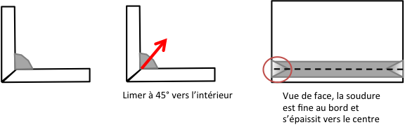

31/03/2018 15:23:10
Je rappelle que lors du meulage et surfaçage de la surépaisseur d’une soudure il faut que la soudure intéresse toute l’épaisseur du profilé
Sinon vous diminuez la section de votre soudure et vous affaiblissez la solidité de l’ensemble
D’où l’importance de faire un joint totalement pénétré lorsque l’on surface mécaniquement le joint pour rendre les soudures invisibles

Je ne suis pas en capacité de donner de grands conseils vu que je suis moi-même une piètre soudeuse et actuellement en formation.
Mais j'écoute le prof, et le prof dit et nous fait faire les choses suivantes :
1) attention à un meulage excessif qui risque d'affaiblir les soudures (comme mentionné plus haut par Dominique)
2) pour les finitions en angle, on attaque à la lime en biais. Cela a le mérite de donner un meilleur aspect visuel sans sacrifier l'ensemble de la soudure.
Ta soudure est dans un endroit où il faut vraiment aller la chercher pour la voir.
Et vu l'angle, avec de l'électrode, je ne vois pas trop comment éviter le boudin.
Le TIG c'est super, mais c'est franchement pas facile pour un débutant. (et puis il faut l'équipement).
