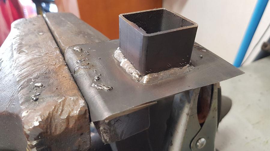

j'ai acheté un poste GYSMI 80P il y a un an, aujourd'hui mes soudures ne sont toujours pas top... je prends tous vos conseils ;)
Passer sur un meilleur poste me permettrait il de faire de meilleures soudures?
Avec les baguettes WELDTEAM 2,0 je colle au démarrage alors que j'ai aucun problème avec les Roweld en 2mm
Merci :)
20/03/2018 09:21:45
vos cordons sont énormes pour des électrodes de 2 mm, il faut tenir un arc très court et avancer plus vite. Pour les projections vérifiez que votre pince est branchée sur le moins , souder à la 2 mm ne vous facilite pas la vie, ( avec de la 2.5 ou de la 3.2 c'est plus facile) mais votre poste est un peu poussif pour de plus gros diamètres, donc un poste plus puissant effectivement irait mieux. Sans vous ruiner même une chinoiserie de ce genre vous faciliterait la vie POSTE A SOUDER A L'ARC ELECTRIQUE SOUDURE ELECTRODE ENROBEE DC MMA 200 AMP 230 V | eBay

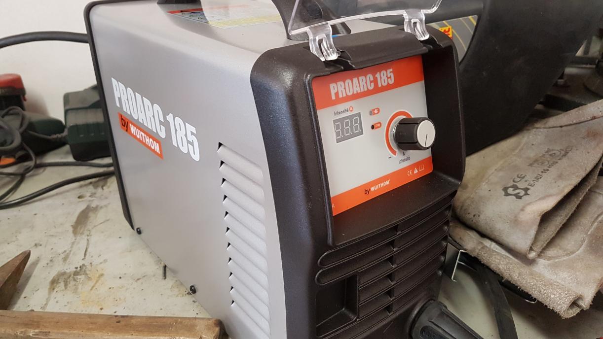

si vous êtes prêt à un peu plus investir prenez ça garantie 5 ans Poste a souder PROARC 185 - WUITHOM - Livre en malette

n'arretant pas de coller, j'ai finalement inversé les polarités sur les électrodes WELDTEAM (baguette au +) et je me suis rapproché du bain de fusion, en faite j'ai l'impression d’être dedans et pas à quelque millimètre comme on peut le lire sur certains tutoriels. je trouve que ça rend mieux! le tout en accélérant mon passage. Merci des conseils ;) Je vais certainement changer de poste le WUITHOM m'a l'air bien...
Sur quoi ça influe de mettre la baguette au - ou au + ?
Peut on reconnaître à l’œil une baguette basique ou rutile ?

en courant continu le pôle plus est plus chaud que le pôle moins ( c'est d'ailleurs pour cela qu'en soudage TIG, la torche doit être mise sur moins pour ne pas faire fondre l'électrode en tungstène) en MMA on met le pôle plus à la pince pour les électrodes enrobée en inox ou à enrobage basique. Ce que l'on trouve presque tout le temps dans les commerces de bricolage ce sont des rutiles, les basiques sont surtout employées par les pro pour des assemblages à haute tenacité ( c'est du à la louche comme explication) mais les basiques ont quelques inconvénients, leur enrobage est hydrophage, si elles prennent de l'humidité ( l'air ambiant suffit ) la soudure aura des porosités, il en découle que soit il faut utiliser des étuis dry ( sous vide comme le café) et les utiliser immédiatement, ou les conserver constamment dans une étuve chauffée en permanence , dans leurs autres inconvénients elles sont plus difficiles à réamorcer. A part ça pour ce sujet les basiques sont parfois utilisées sur le pôle moins pour faire la passe de pénétration de certains assemblages.

26/03/2018 19:52:33
A chaque début de soudure elle est beaucoup plus bombé, comment limiter ça ?
26/03/2018 20:22:26
Vous êtes gaucher ?
26/03/2018 21:27:38
cela va être toujours un poil plus bombé mais on peut assez bien limiter ce phénomène en amorçant à 1 ou 2 cm du départ théorique, et en allant très vite sur le départ effectif. Ces bombés ne sont pas en soit un grand problème, les cratères d'arrêts avec leur cuvettes sont plus gênants, ( cela fait une faiblesse) lors de séquences de soudure comme votre exemple on fait d'une pierre deux coups en finissant ses cordons justement sur départs un peu trop bombés. Pour les soudures non fermées pour un peu combler les cratères d'arrêts il y a deux solutions, un petit marche arrière avant de l'extinction de l'arc ou juste après l'arrêt réamorcer vite dessus ( à chaud cela redémarre très bien) pour combler le cratère
27/03/2018 08:39:57
Bonjour Tungstène,
Justement. Regarde bien la photo. La soudure est faite dans quelle direction d'après toi ?
D'où ma question sans réponse, plus haut.
devilb En ligne le 08/06/2021 à 19:48 (15 messages sur soudeurs.com)
27/03/2018 11:28:31
Bonjour, non droitier, je ne sais plus dans quelle position j'étais :confused:
27/03/2018 12:54:12
Ce qui m'interpelle, c'est justement qu'un droitier soude (à l'électrode) de gauche à droite. Et d'après votre photo (intervention #14) et votre question, on pourrait imaginer le contraire... :confused:
Mais je dois me tromper.

27/03/2018 13:47:36
En fait, j'étais sur le coté et j'ai du "tirer" vers moi pour souder, d'où ce cordon de droite à gauche sur la photo.

27/03/2018 18:59:10
droitier je soude très fréquemment dans un sens ou dans l'autre l'essentiel est d'avoir la bonne inclinaison de l'électrode par rapport à son sens d'avancement. Il y a plein de situation où l'on doit faire comme cela , soudage de goussets , intérieur de profilé entre autres

J'ai finalement choisi un WUITHOM 185, premier essai aujourd'hui et je ne suis vraiment pas déçu! le poste est très léger (les câbles sont plus lourds...) l'affichage digital permet de bien affiner l'intensité. Plus de problème de collage avec mes baguettes en 2,5.
J'en ai profité pour acheter des baguettes GYS en 3,2mm et elles sont géniales! elles sont plus faciles, le cordon est plus joli et le laitier s'enlève très bien!
exemple soudé en GYS 3,2 à plat et WELDTEAM 2,5 en angle :
Il me reste beaucoup de progrès à faire mais déjà c'est beaucoup mieux... merci pour vos conseils ;)

Bravo pour votre achat. Les résultats sont incomparables en effet !

Bonsoir devilb:)
vous avez fait le bon choix :)
il pouvait en être autrement le gysmi 80 p c'est un jouet les câbles de soudage sont très court
alors que sur le Wuithom 185 ils font 3 mètres c'est quand mème plus confortable non ?
et il est aussi plus puissant
