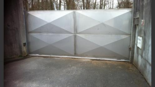

merci de vos réponses , pour les diagonales j'y ai pense et je ne voulais pas en mettre car je voudrais mettre mes tôles en pointe de diamant dedans et légèrement ajourée sur le tour et souder sur des petites pattes , c'est pour ça que j'hésite avec du 3mm pour la rigidité, en terme de poids j'ai un écart de 10KG entre du 2 et du 3mm par vantail 61kg contre 71kg environs
voici une photo modele de ce que je voudrais faire
en aucun cas il y aura du barraudage de plus les diagonales sont elles nécessaires pour une largeur de 1500mm ? et peuvent elles limiter la vrille du portail a l'ouverture et a la fermeture ?

Vous dites : car je voudrais mettre mes tôles en pointe de diamant dedans et légèrement ajourée sur le tour et souder sur des petites pattes
Cela induit que vos tôles ne participeront pas à empêcher votre vantail de se déformer, donc moi sans hésitation je prendrais du tube de 3 mm car c'est en plus une assurance pour que les soudures soient de bonne qualité.
Je mettrais en plus des goussets triangulaires de taille et épaisseur généreuses aux angles des quadrilatères en tube.
Attention cela va tirer sur les piliers ; ne pas lésiner de ce côté là comme sur la disposition des gonds.

le tube carré de 3mm va faire son poids et il faudra vraiment des piliers bien rigide comme le souligne Yann. Je serai plutôt de l'avis de Locouarn,
épaisseur 2mm mais la partie cachée ,donc à l'arrière des tôles devra être bien renforcée par des traverses disposées en X,et les 2 pieds côté pilier devrons reposer au sol pour soulager ces derniers .

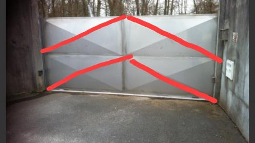

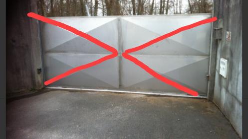

Pour les gonds j’en ai un au sol et un en haut de très bonne facture (usine avec graisseurs etc) , donc je dois faire des renforts absolument visiblement donc je prendrais du tube de 2mm et je ferais des toles aux cotes précise du vide . Les piliers eux seront en 300x300 coulée avec du béton dosée à 350kg
Autres question puis je faire une simple diagonale dans chaque vide au lieu d’une croix ? Voici 2 exemples en photos
Je pense que l’effort est bien repris , et la vrille sera limite vu qu’il est repris en haut dans l’angle
Ou alors comme ceci mais je suis pas très convaincu
de plus vu qu’il sera entièrement étanche à l’eau et l’air faut il
absolument faire des trous pour la condensation ?

Merci de ta réponse locouarn. Pour le seuil il fait environs 400 de large , 500 de profond et aux endroit des piliers je suis descendu de 100mm en plus le tout ferraille avec de la ferraille à fondation de 350x150 et les pilier sont repris avec du trellis 100x100 longueur de 4m15 à peu près j’espere Que ça ira ?
Ok pas de trous c’est parfait ça me va , reste plus que le détail de conception et je me lance en fabrication

Si tu fais des renforts en diago, attention leur but est de ramaner la charge au niveau du pied du pilier, ne pas se tromper de sens ;)
