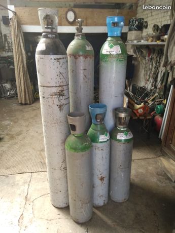

n'oubliez pas qu'une bouteille de gaz de 2.3m3 c'est dans les 350€ à l'achat, et que cela donne environ 3h 1/2 de soudage, et qu'une recharge de celle ci c'est dans les 95€
13/01/2018 23:37:00
Bonsoir à tous
comme le souligne Tungstène le prix du gaz en 2.3 m3 d'argon n'est pas à négliger
et aussi le choix du dépositaire pour la disponibilité : AIR LIQUIDE et LINDE pour les principaux mais il y en a d'autres
C'est important il ne s'agirait pas d'acheter une bouteille d'une marque sur internet et de s'apercevoir que le dépositaire n'est pas présent autour de chez soi
pour les échanges vide contre pleine par la suite :mad:
mais bon pour Dorlag résidant à Marseille les deux principaux seront bien représentés ;)
Bouteille argon pur

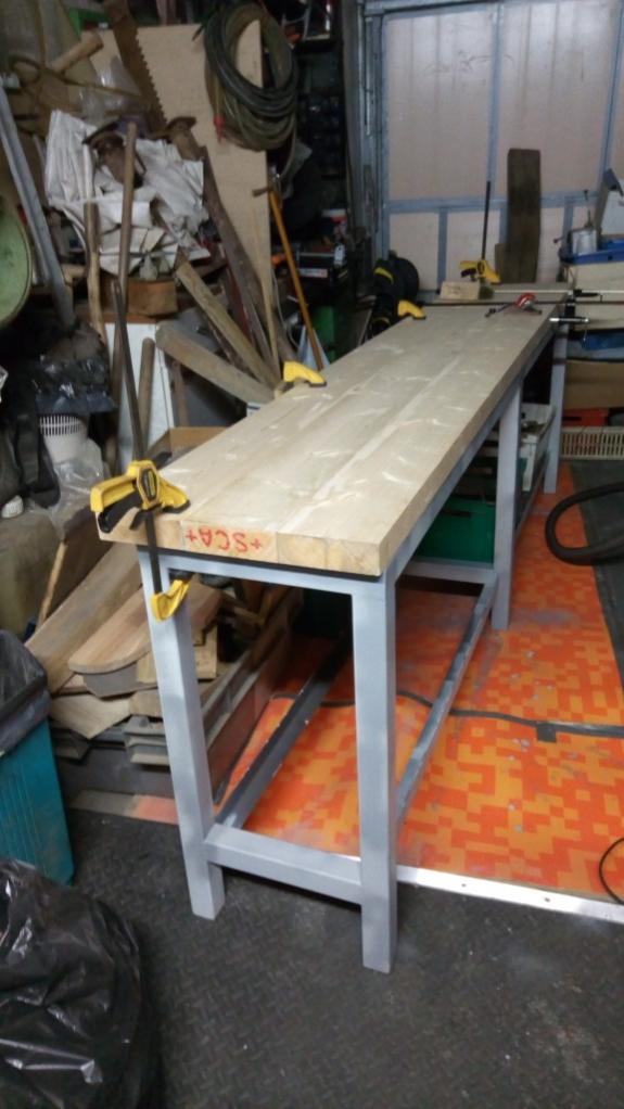

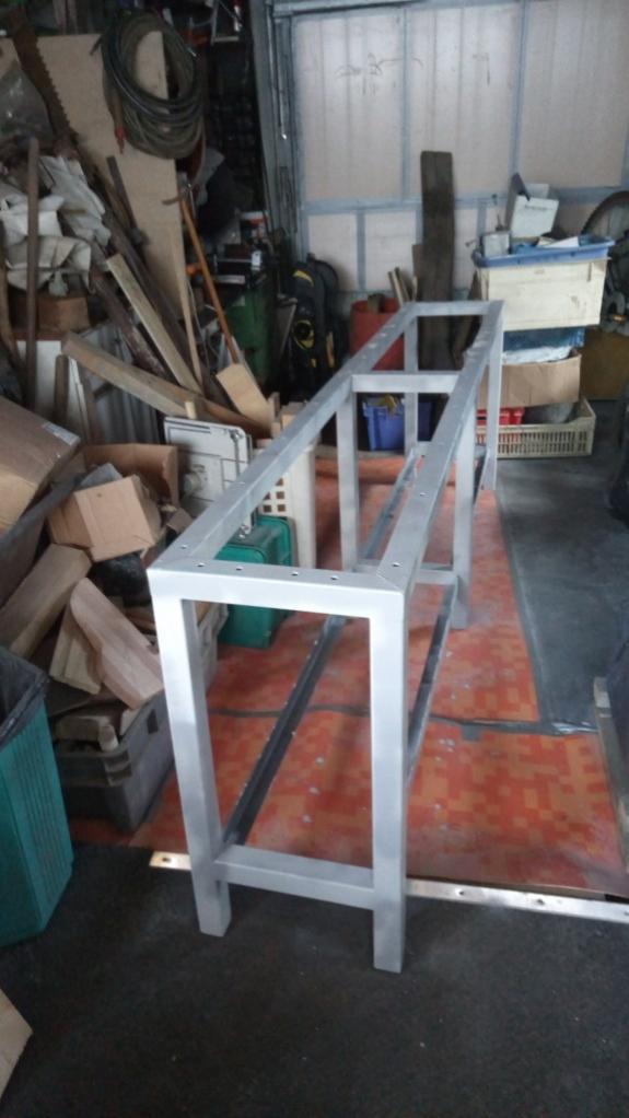

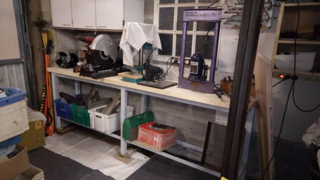

14/01/2018 21:42:53
Envoyé par marco29
il n'est pas indispensable pour des étagères d'utiliser du tube carré de 3mm d'épaisseur, 2mm suffiront amplement et le coût baissera aussi un peu. Même chose pour l'établi ,du tube carré de 50 ou 60, épaisseur 2mm doivent convenir. Ce conseil n'engage bien sûr que moi.
Je partage totalement cet avis.
Je viens de réaliser un établi de 2,50m x 0,45m en tube de 50 x 2 (et un peu de cornière de 40) et c'est largement assez rigide.

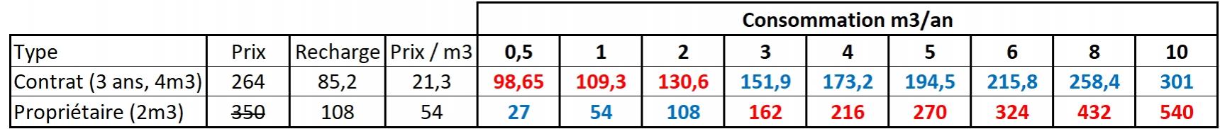

29/07/2018 17:29:04
avec les tarifs que mon revendeur pratique, j'ai fait le calcul : la rentabilité d'un contrat est atteinte à partir de 3m3 / an.
Dans les calculs je considère que l'achat d'une bouteille ne coûte rien (puisqu'on peut la revendre le prix d'achat, ce qui reste à prouver, même s'il n'y a pas trop de perte : je pense qu'il y a plus de personnes préférant acheter une bouteille à 350€ à un pro qu'à un particulier).
J'ai fait une copie d'écran des calculs pour ceux qui seraient intéressés.
(désolé pour la taille, il faut passer la souris dessus pour pouvoir lire les données).
