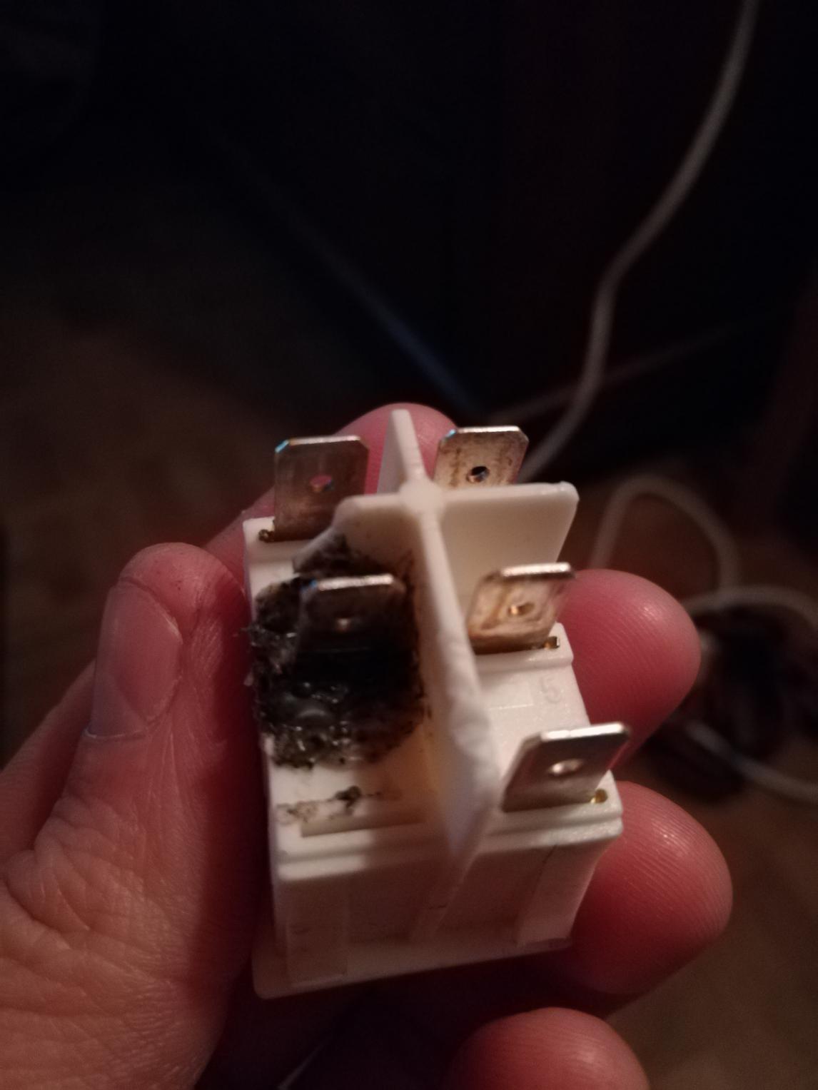

Je le démonte, et m'aperçois que du plastique a fondu sur l'une d'elle.
Plus de contact donc.
Il me faut changer l'interrupteur.
Là est le problème, je-n'y-connais-rien.

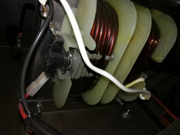

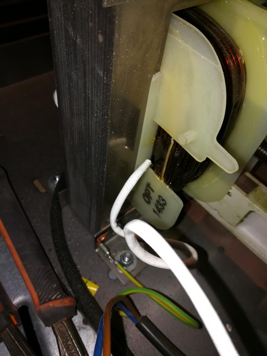

Merci de ta réponse, voici deux photos
IMG20180105221345 - HostingPics.net - Hébergement d'images gratuit
IMG20180105120956 - HostingPics.net - Hébergement d'images gratuit
Les fils marron et bleu arrivent du secteur
Et le rouge et noir repartent vers les bobines
Le blanc je ne sais pas, et c'est lui dont la cosse a fondu

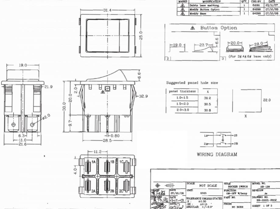

Sous réserve toutefois d'élucider cette question, voici un interrupteur semblable qui devrait convenir :
Interrupteur a bascule bipolaire, 250V, On-Off, lumineux rouge
Il y a un lien vers le plan :
http://sinolec.co.uk/en/index.php?controller=attachment&id_attachment=99
Toutefois, si un inter de 16 A a fini par fondre, peut être serait il prudent de choisir un modèle un peu plus solide.
P.S. Pour comprendre, pouvez vous fournir de photos du cheminement / destination des fils blanc, rouge et noir, svp ?

Merci de votre proposition pour l'interrupteur d'euroelec.
Seulement le fait qu'il n'ait que 4 broches au lieux de 5 ne pose pas de problème ?
Je n'ai aucune idée de ce que fait le 5eme fil...
Un simple retour led ? (Parce que oui l'interrupteur est éclairé lorsqu'il est sous tension)

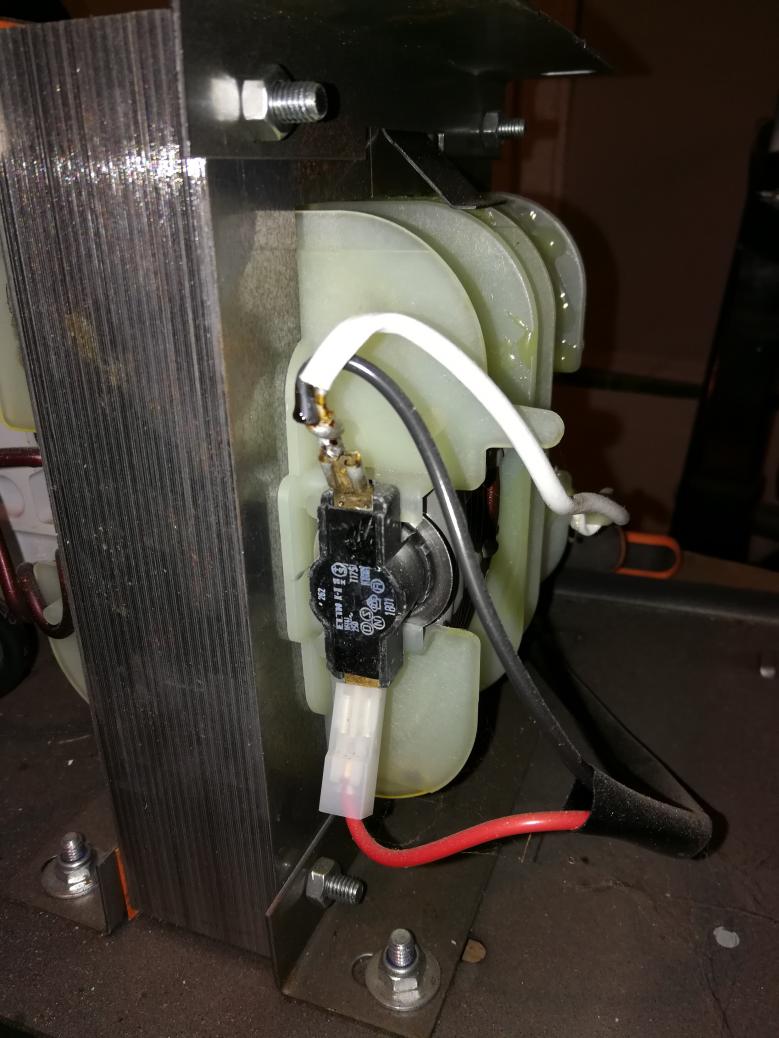

Le blanc arrive de l'interrupteur et rentre dans la bobine (img1) pour en ressortir (img2) et rejoindre le fil noir et aller "dans une pièce"
Le fil noir et rouge se retrouvent dans cette pièce (img3)

Je ne suis pas spécialiste en électricité mais je sais reconnaître un interrupteur thermique ( ou bilame ) quand j'en vois un, et la "pièce" noire que vous évoquez en est justement un .
Si votre interrupteur en façade a cramé justement au niveau de la broche qui reçoit le fil blanc, il serait plus sage de changer également le bilame..
C'est ce que je ferais mais un spécialiste dans le domaine va surement passer par la !

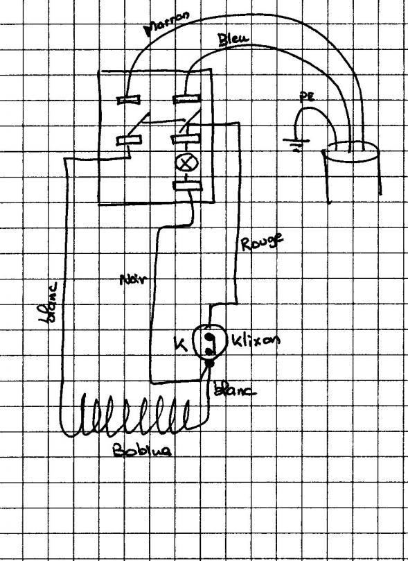

J'ai réfléchi à votre problème toute la nuit... :rolleyes: (Je plaisante).
J'ai pu reconstituer le schéma supposé, extrêmement simple, de votre poste.
Il est évident que l'interrupteur n'a as supporté l'intensité, probablement pas par la faute d'un sous-dimensionnement mais, comme vous le suggérez, à cause d'un défaut mécanique dû à l'usure qui a provoqué un mauvais contact.
D'autre part, le klixon (l'interrupteur thermique, la "pièce") est destiné à détecter une surchauffe, pas une sur-intensité et en tout cas pas un défaut de l'interrupteur.
Il serait possible de le tester mais pour cela il faudrait le démonter, connaitre sa température de déclenchement (normalement c'est inscrit dessus), et chauffer la surface de mesure (et elle seule !).
Dans un premier temps, il suffira de le vérifier avec un ohmmètre et cosses débranchées.
Sa résistance doit être nulle car il est fermé dans son état normal (le contact s'ouvre à la température de déclenchement).
Si il y avait eu surchauffe, votre poste se serait arrêté pendant la soudure et pas au redémarrage.
Je pense donc que le problème est uniquement sur l'interrupteur.
Votre interrupteur comporte un voyant (néon, pas LED) qui est alimenté par ce fameux fil noir, pris avant le klixon.
Pouvez vous juste me confirmer que le fil rouge que l'on voit raccordé à une cosse du klixon est bien celui qui arrive sur l'interrupteur, sans rien en chemin ?
Ceci pour confirmer le schéma proposé et notamment comprendre la logique du voyant.

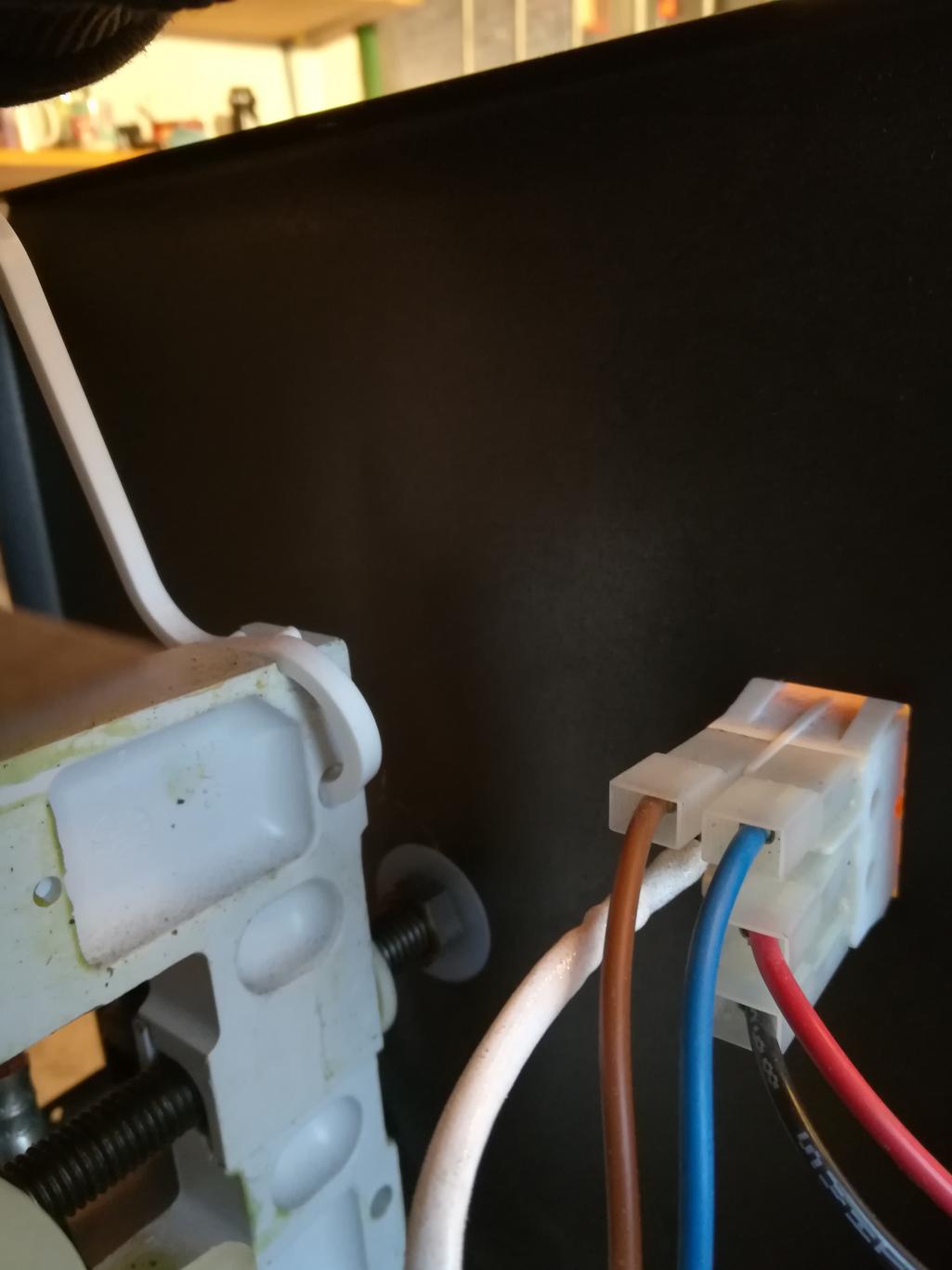

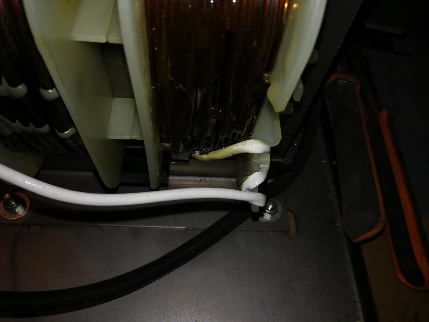

06/01/2018 18:38:16
Merci de ces réponses déjà très complètes !
Pour ce qui est de démonter et tester le klixon je ne pense pas (pouvoir) le faire, la pièce est collée à la bobine (img1) et n'offre aucun jeu.
Et je n'aime pas trop l'idée de devoir la forcer pour obtenir quelque chose..
Ensuite je viens de vérifier, et le fil rouge part bien de l'interrupteur pour rejoindre le klixon sans interruption (img 2)

06/01/2018 19:02:27
Vous pouvez déjà utiliser un interrupteur comme suggéré en première page qui a le mérite de couper phase et neutre.
Il comporte un voyant qui s'allume en position "marche".
Pour avoir en plus un voyant qui s'éteint quand le poste se met en sécurité, il suffit d'ajouter un voyant néon entre le fil noir et le fil blanc du côté du marron.
Un perçage propre de la façade peut être réalisé facilement avec un forêt à étage de ce genre.
Tenez compte de l'astuce citée par Dominique pour prolonger la vie du nouvel interrupteur.

Ma question est la suivante, est ce que si je met l'interrupteur proposé plus haut, le poste se mettra tjr en sécurité lorsque température trop élevée ? (Je pense que oui mais je préfère demander)
07/01/2018 18:42:09
Vous pouvez laisser tomber le voyant et isoler soigneusement la cosse du fil noir qui restera "en l'air".
L'inter indiqué comporte déjà un voyant signalant la mise sous tension, après, si le poste s'arrête c'est qu'il est en sécurité...
Si vous ne touchez rien d'autre que les fils bleu, marron, rouge et blanc (le cas du noir est traité plus haut) pour les rebrancher sur le nouvel inter, tout fonctionnera comme avant.
