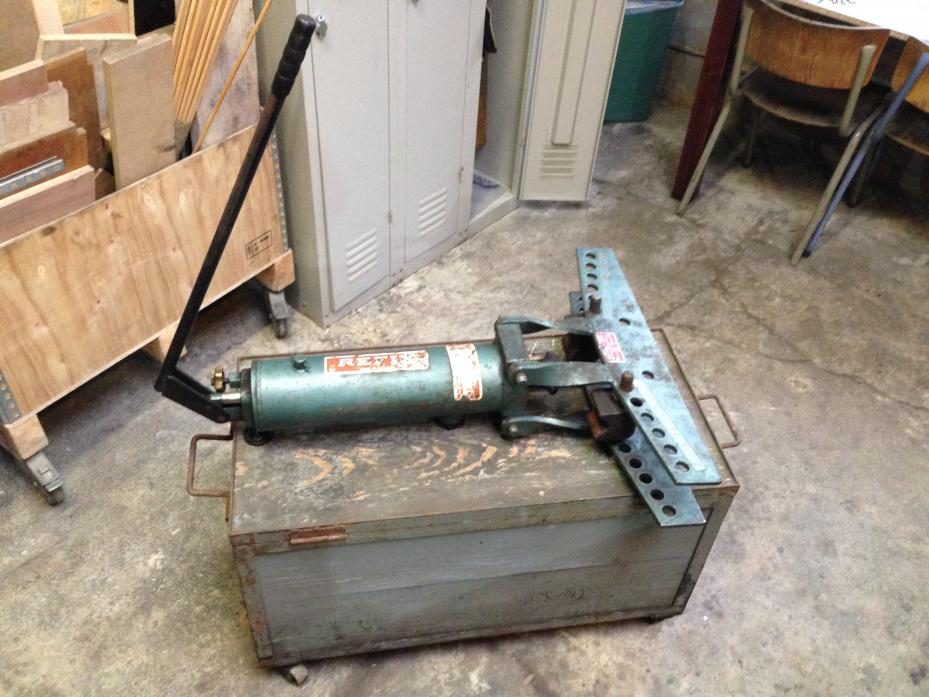

Lors de mon apprentissage en temps que ferronnier, j'ai réalisé beaucoup de mobilier (chaise table etc) en acier tubulaire à l'aide d'une cintreuse hydraulique type mingori.
J'ai il y a peu fait l'acquisition de ma propre cintreuse hydraulique, mais les premiers essais n'ont pas été très concluant.
J'ai fait des essais sur du tube de 25X2 et du 29X2,65 et à chaque fois les tubes se déforment et se croque, j'ai seulement réussi à cintrer des tube acier de 18X3.
je suis en train de me demander si les galets de ma cintreuse sont défectueux, je me demande aussi comment faire correspondre au mieux les galets et les sections de tube vu que les uns sont en pouce et les autres en mn?
Les sections d'acier marchands que l'ont trouve sur le marché en Belgique ne correspondent pas tout a fait a mes galets, est-ce la la cause de mes échecs répétés?
voici un photo de la cintreuse dont j'ai fait l'acquisition:
J'ai trouvé une video très courte sur le sujet, hormis la qualité de la video, la solution me semble ingénieuse, qu'en pensez-vous?

Je ne suis pas un spécialiste de la tuyauterie
Faites un essai en remplissant votre tube avec un sable très fin parfaitement compacté à l’intérieur du tube
Et veuillez nous faire un retour
04/01/2018 13:12:37
Moi non plus je ne suis pas un spécialiste mais comme j'ai eu par le passé à avoir besoin de cintrer du tube, je suis toujours très curieux de ce qui se dit sur le sujet.
Il y a déjà une évidence : il vous faut vous procurer les empreintes PARFAITEMENT adaptées aux dimensions de vos tubes.
C'est une condition sine qua non
C'est tout le problème lorsqu'on veut s'équiper correctement cela coûte très cher. AUCUN bricolage n'est permis.
J'ai lu aussi que l'on doit approvisionner le tube avec la mention qu'il est cintrable.
Deux fournitures du même tube peuvent comporter une avec laquelle on cintre aisément et l'autre qui plisse à chaque fois. Bien sûr l'épaisseur du tube en fonction du diamètre rend plus ou moins possible le cintrage.
Enfin à froid comme lorsqu'on cintre du plein il y a des rayons minimum à respecter sinon c'est l'échec assuré.
Dernier point le principe de la Mingori n'est pas forcément le plus polyvalent ; il y a d'autres cintreuses plus performantes.
ATTENTION si le tube est du tube soudé, il faut placer la soudure sur la "ligne neutre" du coude.

Bonjour Yann,
Et bien pour quelqu’un qui n’est pas un spécialiste tu as beaucoup de points à préciser sur les opérations de cintrage.
J’ai effectivement oublié de dire que les accessoires de cintrage doivent être parfaitement adaptés au diamètre et au rayon à obtenir
J’ai oublié de dire aussi que ce n’est pas le bon forum car notre ligne éditoriale n’est pas le cintrage de tuyauterie mais la soudure et le soudage
04/01/2018 13:42:52
Pour cintrer correctement, vos formes doivent être rigoureusement adaptées à la dimension des tubes. Trop larges le tube va s'écraser, trop serrées le tube ne pourra pas coulisser. Je crains que le sable ne change rien à cela. Les formes de votre cintreuse sont en pouces car prévues pour les tubes de chauffagiste (qui de plus sont généralement assez épais). Pour les tubes en mm (tubes "serrurier"), il y a des formes spécifiques. C'est probablement ce que vous utilisiez dans votre entreprise. Un peu de graisse peut réduire les efforts et atténuer les marques de frottement.
Nota : La vidéo que vous présentez n'apporte pas grand chose. Visiblement, l'auteur ne maitrise rien de son sujet, pas même le nom de la cintreuse. J'avais déjà entendu parler de "main de gorille" mais pas de "mongordi" !
Par contre, elle prouve que la largeur de la forme doit être parfaitement égale au diamètre du tube, ça c'est exact. Mais sur toute la surface en contact, pas seulement sur les côtés.

Merci à tous pour votre contribution
C'est la première fois que je l'utilise, et je dois vous dire que je suis bluffé par la pertinence des réponses.
J'ai retenu donc plusieurs points que j'ai pu vérifiés aujourd'hui:
-La sections utilisée doit correspondre exactement a la taille du galet
-Si on distingue un trait de soudure sur le tube il est primordiale de le placer sur la zone qui subit la déformation (merci yann)
-Je n'ai pas essayé la graisse mais je suis persuadé que cela peut également jouer
-Une certaine épaisseur est nécessaire suivant la taille de la sections utilisée
plus on monte en taille plus l'épaisseur doit être importante
(j'ai trouvé un petit tableau que je me permet de partager):
-Enfin le rayon de cintrage doit mesurer minimum 2,5 a 4 X le diamètre de la section utilisé pour pouvoir obtenir un cintrage à 90°.
