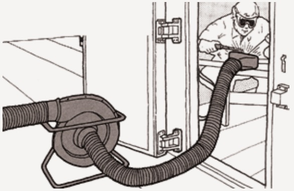

je soude depuis peu a l'électrode enrobée bien sur
la pièce qui est en sous sol dispose d'une petite ouverture
après une ou deux baguettes il y a un tel nuage de fumée que je dois quitter la pièce et refermer derrière moi
faut il envisager ce genre de produit ?
Ventilateur extracteur mobile 300 mm - 500 W | Ventilateur extracteur d'air | Chauffage & Ventilation | Torros

Bonjour villalobos,
Il faut effectivement créer une aspiration de la fumée au plus près de la source au niveau de la zone de soudage et faire une évacuation à l'extérieur
Pour un particulier c'est un investissement important !
Le plus simple reste la ventilation naturelle et l'aération par courant d'air
Vous pouvez peut être installer un extracteur d'air au niveau de la fenêtre de 250 m3 / heure à 500 m3 / heure qui générera une dépression dans la pièce donc un courant d'air.
Il n'y a pas de solution panacée économique....
Un extracteur de fumée de soudage assure en moyenne une aspiration de 50 à 100 m3 / minute

merci pour les reponses
cependant je me pose une question: quelle difference entre ce que vous proposez
"un extracteur d'air au niveau de la fenêtre"
et ce que je propose dans mon lien
je planifiais d acheter ce dernier ainsi qu une gaine que j evacuerai vers ma ma fenetre
ainsi comme il est mobile je le rapprocherai au plus pres du poste de travail

Votre méthode est la meilleure, la plus efficace mais la plus coûteuse

bonjour a tous
le schéma de dominique est encore mieux que ce que j’avais imaginé car en plus il y a un tuyau d’aspiration
avez vous une référence produit pour faire ce type d’aspiration?
pour la question soulevée par ricou26 : mon sous sol est composé de plusieurs pièces avec plusieurs fenêtres donc je laisserai ouvert
il y a une chaudière au fiuel tant pis pour la perte d’énergie qui sera très faible car je ne souderai pas non plus des heures

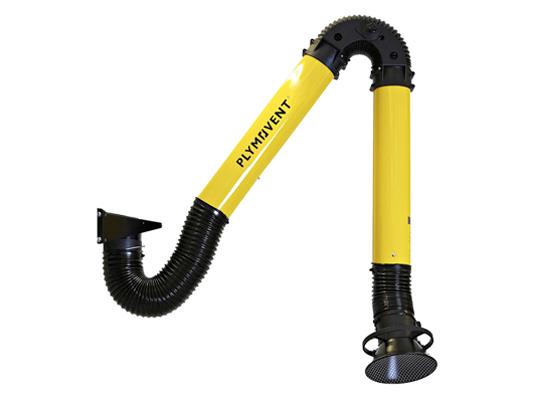

Je me suis équipé d'un bras d'aspiration a moindre frais,
Le bras acheté 20€ dans une vente aux enchères et un ventilo centrifuge de vmc diamétre 200 récupéré.
Il faut absolument un ventilo centrifuge et pas un modèle hélicoïdal, ces derniers ne produisent pas une aspiration suffisante.

au sujet de ces bras aspirant neuf ca coute tres cher c est finalement qu un tube articulé? ou je me trompe
on pourrai installé un tube sur un bras articulé?

oui je confirme que ce matos d'extraction des fumées n'est pas donné, si vous voulez réduire les émissions de fumées au maximum vous pouvez aussi
opter pour le soudage TIG, mais ne comptez pas plus faire d'économie avec ce procédé il vous en coûtera tout autant à cause du prix de l'argon.
