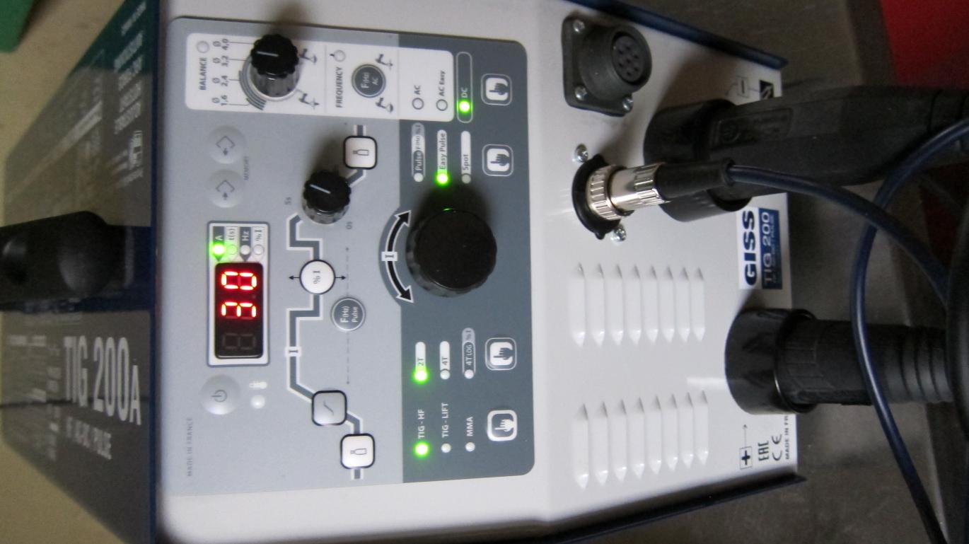

Je souhaite régler ce poste pour souder de l'inox en 2 mm d'épaisseur, bord à bord et en angle intérieur avec un tungstène de 2,4 mm.
Quelle intensité de soudage pour chacun de ces cas?
Sur quel temps faut-il mettre la montée du courant de soudage?
j’ai corrigé l’unité de mesure
14/12/2017 15:53:10
et pour du 3 mm vous reviendrez demander ?
Pour ça le TIG c'est sympa, si cela ne veut pas fondre c'est que cela manque d'intensité, et si ça fond trop c'est qu'il y en a trop.
La montée du courant de soudage n'a rien d’indispensable, l' évanouissement est lui plus utile, ( pour éviter le cratère de fin de soudure ) mais ce sont des réglages qui se trouvent en faisant des essais sur des bouts de tôle .

Effectivement, je ne sais pas souder au TIG et je suis venu pour apprendre!
Pour "m'entrainer" j'avais besoin d'un réglage de base...
Le mode d'emploi du poste est peu explicite voire totalement absent.
En mode DC/HF/EASYpulse, a t'on besoin de régler l'évanouissement?

Vous trouverez tous les renseignements demandés et bien plus encore dans ce document, véritable bible de la soudure TIG.

Vous parlez de bord à bord en angle intérieur , une soudure d'angle quoi ...
Pour fondre la racine il vous faudra à plat au moins 300 ampères.

Bonjour GASPOU,
J’ai corrigé l’unité de mesure d’épaisseur
Un maçon parle en centimètre
Un soudeur parle en millimètre
Un usineur parle en centième de millimètre (parfois en micron)
Partez sur une base de 30 ampères par millimètre d’épaisseur (c’est de la grosse théorie)

Pour 2mm, je commence à 50 A et j'augmente si nécessaire. L'inverse est plus délicat... Quand vous avez fait un trou ! ;)
