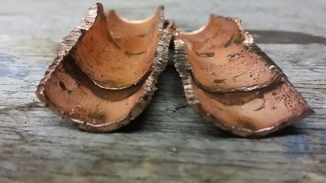

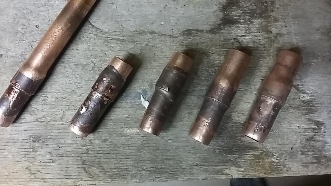

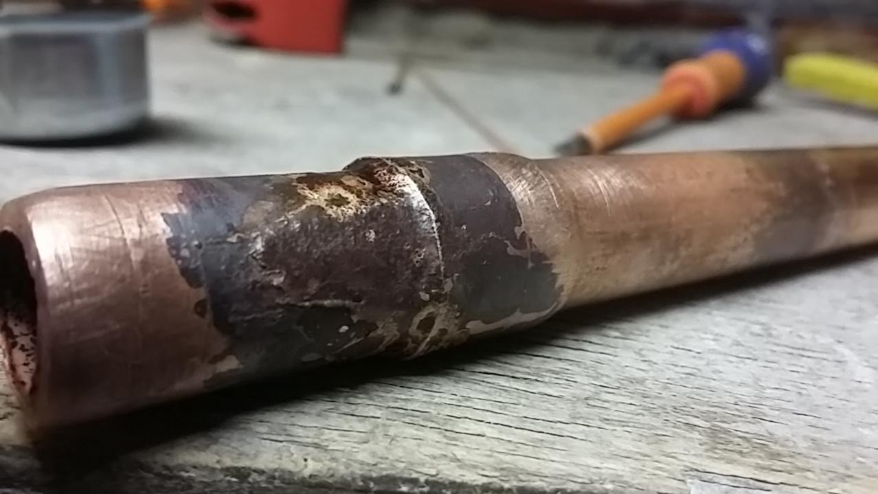

Je suis en train de refaire ma future maison et j'en suis à la plomberie. Je me suis procurer un poste oxyacetylenique et avant d'aller pourrir mon réseaux qui est fait en grande partie, mais pas soudé, je m'exerce sur des chutes de recuit que j'élargie. Lorsque que je regarde mes soudures après refroidissement, j'ai l'impression que celle-ci on un cordon de sécurité assez faible alors qu'en dessous, j'ai une goutte déjà assez prononcé. (Voir photos ci-dessous, une des soudure ou l'on voit bien la goutte dessous)
J'utilise de la baguette au phosphore. Je n'utilise pas de décapant
Le réglage des détendeurs est sur 0,5 barg Acetylène et 1,5 bar Oxygène.
Au niveau de la préparation, je passe le tube et le raccord au papier de verre. (Es-ce qu'il faut dégraisser le tube avec de l'alcool à 90 avant soudure ou ce n'est pas nécessaire ?)
Pour ajouter de la matière de manière plus régulière, dois-je éloigne un peu le chalumeau de manière à être moins chaud sur mon raccord lorsque je pose la baguette ?
Merci de vos avis sur la soudure. Je prends toute les informations, conseil & avis disponible
Bonne journée.
30/11/2017 05:51:41

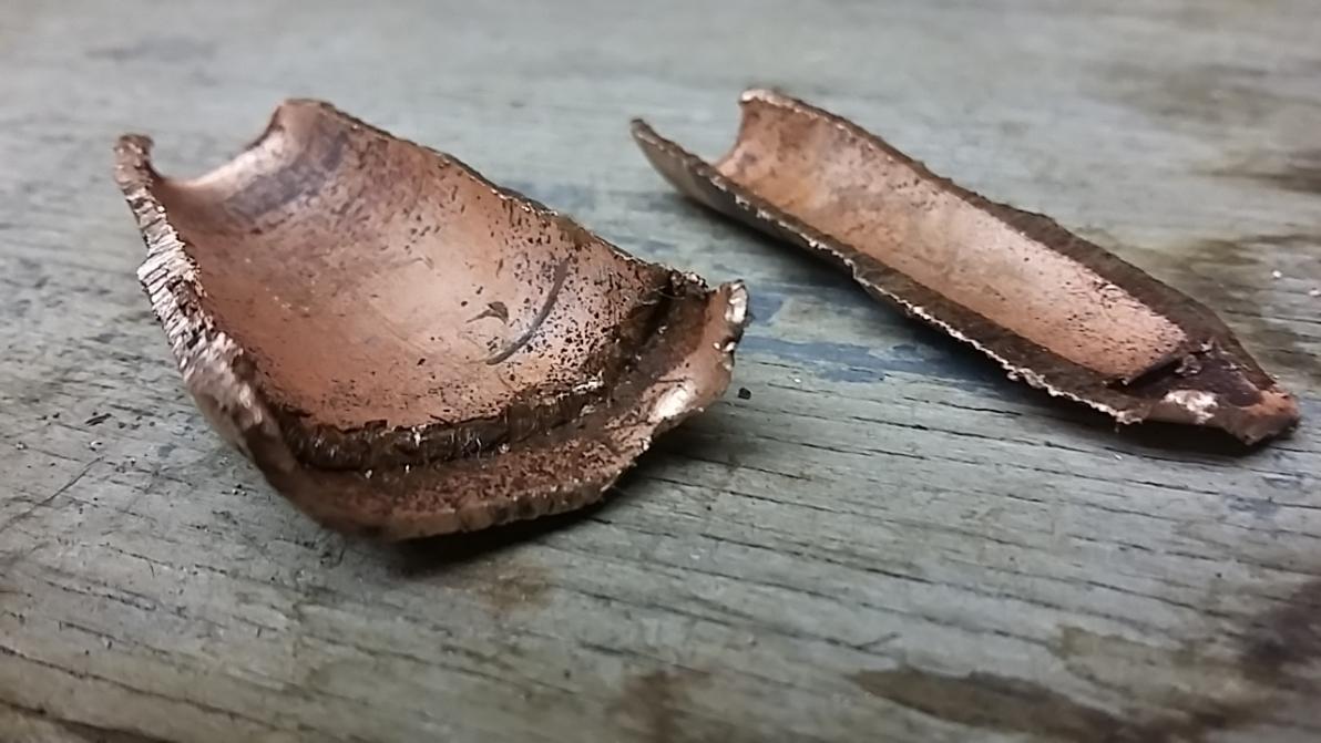

Bonjour Valentinois,
Si vous remettez la matière "brillante" avec un papier de verre sur toutes les longueurs de croisement plus mini 10mm extérieur, c'est bien.
Je pense que votre dégraissage à l'alcool n'est pas un problème mais un simple solvant ferait le travail...
Vous parlez de section de soudure alors que vous êtes sur une brasure par capillarité, rien avoir.
La brasure que vous avez à l'extérieur dessous ne sert à rien, le but est d'assembler les tubes au niveau des "croisements".
Donc pour contrôler la qualité de votre travail, il faut simplement faire une coupe sur coupons dans le sens de la longueur.
Ensuite vous dérouler votre tube à plat et vous essayer d'arracher avec un petit tournevis, burin ...
Votre tube de plus faible section.
Si vous y parvenez, c'est certainement qu il n'y pas assez de brasure entre les 2 tubes.
Si vous échouez, c'est certainement que votre assemblage est conforme.

avec la soudure cupro phosphore si le cuivre est neuf pas besoin d utiliser de décapant seulement en assemblage cuivre sur cuivre
http://www.geb.fr/pdf/tech/T_FR_BRASURE_CUIVRE_PHOSPHORE.pdf
si assemblage cuivre sur raccord laiton le décapant est obligatoire avec un décapant type Castolin en poudre ou en pâte
si le cuivre est ancien même bien nettoyé il faut utiliser du décapant
c est toujours un peu noirâtre avec la cupro phosphore ( bon notre ami a trop chauffé et la goute de brasure en dessous fait que c'est trop chargé ) même si tu utilise du décapant la cupro phosphore n est pas une brasure jaune

ne pas surchauffer les tubes et ne pas mettre le dard en contact avec le métal, ce n'est pas de la soudure autogène.

Merci @ tous pour vos réponses et vos avis. Si 'ai bien comprit les divers conseille, je chauffe trop et ma préparation n'est pas top. Du coup, il faut
- Une préparation à la laine d'acier (Longueur du raccord + 1cm) plutôt qu'avec du papier de verre en plus d'un ébavurage complet
- Le décapant n'est pas nécessaire. Je nettoie juste avec un chiffon et un peu de solvant avant d'attaquer la brasure
- Je chauffe au plus prêt du dard pour la monté en température et dès que le metal d'apport comment ) fondre j'éloigne un peu le chalumeau afin de plutôt maintenir en température.
- J'attend que cela refroidisse naturellement, je peux plonger dans l'eau ou juste un coup de chiffon humide ?
Au niveau de l'aspect final de la brasure, il faut quand même un cordon un peu chargé autour du raccord ou ce n'est pas nécessaire ? que cela soit légèrement noirâtre est normal ?
Es-ce quelqu'un peut poster une photo d'une brasure tel quelle doit être à la fin, que je puisse avoir un point de repère.
Bonne journée

Bon, j'ai refais des essais ce week-end et je suis arrivé à des résultats qui me semble un poil mieux (Voir les photos. Cela correspond au deux derniers assemblages).
Au final, j'ai utilisé de la laine d'acier (et cela marque nettement moins que le papier de verre) puis avant emboîtement final, je passais un coup de solvant au chiffon (Alcool à 90° ménager).
J'ai eu des soucis au début car la baguette "collée" aux pièces.
Je travaillais sur du tube de 14 avec un embout de chalumeau de 100.
Je suis passé à un embout de 160 après et cela a réduit le phénomène.
Au fait, y'à t'il une règle quand au diamètre de l'embout par rapport au diamètre du tuyaux.
Est ce le réglage de chalumeau qui n'était pas bon (J'ai réussi à prendre une photo avant soudage, voir pièce jointe).
Est-il préférable d'avoir une chauffe longue ou plutôt rapide ?. pour information,
Je chauffe juste après le dare, à environ 1 ou 2 cm.
A la fin de mes soudures, j'avis régulièrement des gouttes en partie inférieure, pas ou moins importante.
Trop de matière je suppose.
Je les enlevé en faisant chauffer celle-ci puis en passant ma baguette dessus.
Est ce "conseillé"?
Pour le refroidissement, je passe mes essais dans l'eau.
Est ce qu'il fait mieux juste les passer au chiffon humide ?
Je terminais en frottant mes brasures avec du scotch brit pour éliminer le surplus noirâtre mais, bien que cela sot mieux, cela ne fonctionnait que partiellement.
A la fin, j'ai découpé les deux derniers essais et ai vérifier intérieurement si cela tenait bien et, après avoir tenté de les ouvrir fortement avec un tournevis au niveau des interstices, cela avait l'air de tenir.
Merci @ tous pour vos avis. Si vous avez des conseilles, j'écoute avec plaisir.

Quelques réponses...
La laine d'acier marque moins et surtout elle ne laisse pas de poussière d'abrasif.
L'alcool n'est pas un solvant efficace, le dégraissage passe plus par de l'acétone. Mais si vos tubes sont neufs et propres (attention à la colle d'étiquettes), le solvant n'est pas nécessaire (et tant mieux pour la santé).
La baguette qui "colle" c'est que le cuivre n'est pas assez chaud et/ou que vous appliquez votre brasure trop tôt. Vous devez chauffer uniformément le cuivre au rouge sombre avec la pointe du dard, puis seulement à ce moment appliquer votre brasure qui doit fondre immédiatement et pénétrer l'assemblage. La brasure ne doit jamais être en contact avec la flamme.
Vous chauffez trop faiblement (avec le panache de la flamme), ce qui est beaucoup moins efficace, du coup votre cuivre n'est pas assez chaud et votre brasure ne fond pas bien. Vous remettez la flamme sur la brasure et vous la cramez. A la limite, sur la troisième photo, l'assemblage du milieu est le moins mauvais, mais il y a trop de brasure (à l'extérieur elle ne sert à rien).
Quand vous souderez sur place, vous ne pourrez pas plonger votre brasure dans l'eau (pratique qui fait gagner du temps lorsque l'on "pré-fabrique" un ensemble à l'établi). Un chiffon humide sera alors la seule solution. Le surplus noirâtre est lié à ce que j'ai écrit plus haut (trop de brasure, mal fondue et brûlée). Vous n'en aurez quasiment plus lorsque vous procéderez correctement.
Dernière remarque importante. Vous semblez utiliser un coupe tube à roulette. Cet outil déforme les tubes cuivre recuis et forme un rétrécissement important des tubes (à gauche sur la 4ème photo) qui provoque une bavure intérieure (visible sur la dernière photo). Donc soit vous éliminez cette déformation avec une lime ronde (Ex. lime pour chaine de tronçonneuse) mais il faut ensuite bien éliminer la limaille ! Soit vous coupez à la disqueuse avec un disque à tronçonner mince (lunettes !) ou une simple scie à métaux (neuve). Dans tous les cas, nettoyez bien la limaille. A ce sujet, pensez à faire toujours une bonne chasse avec l'eau avant de monter vos robinetteries et autre appareils.
