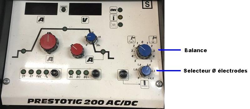

Pour faire la boule en AC j'ai un bouton spécifique a coté du sélecteur de Ø d’électrodes. Sa fonctionne trés bien
Le sélecteur est toujours a fond (sinon pas de HF) et sa fonctionne de 1,6 a 3,2 mm

Comment est réglée votre balance ?
Vous dites "L'arc se coupe avec L’évanouissement de façon aléatoire en cours de soudure."
​Pourriez vous être plus précis, la coupure a-t-elle lieu au cours de l'évanouissement et ce de manière aléatoire ?
Quand vous lâchez la gâchette (en 2T)?
A tout moment?
Apres avoir atteint le courant de soudage "nominal" ?
27/11/2017 21:33:32
Je soude en 2T et donc je ne relâche pas ma gâchette
L'arc se coupe en pleine soudure, donc oui en courant nominal.
Il ne se coupe pas franchement, il baisse pour disparaître. De la même manière qu'avec l'évanouissement en fin de cordon.
Je "rallume" l'arc en enfonçant ma palette et je me remet a souder.
Sur 10 Cm de cordon sa peut le faire 3 a 4 fois et parfois jamais. Se problème n’arrive qu'en AC.
La balance je suis entre 50 et 75 % du réglage, c'est dans cette position que j'obtient les meilleurs résultats

Bonjour.
Un peut d'avancement avec les tests sur se poste.
Le soudeur pro n'a put se déplacer pour l'instant, alors j'ai improvisé quelques essais.
Je précise que j'ai apprit la soudure sur "le tas" et ne suis aucunement professionnel dans se domaine la. Déjà déterminer si les problèmes viennent de moi ou du matériel.
Le test de "Tungstène" avec une baguette enrobé de 2 mm de Ø en mode tig DC fonctionne très bien. Sympathique d’amorcer une enrobé avec la HF
Je rappel l'ensemble de mes essais et conclusion :
Pour que la HF fonctionne, le sélecteur de Ø d’électrodes dois toujours être a fond, et-ceux pour n'importe quel Ø d’électrodes
En DC sur de l'acier, l'arc se coupe tous seul aussi, mais de façon brusque, et en AC sur l'aluminium il se coupe lentement en baissant d'intensité la aussi tous seul. Dans les 2 cas, cela arrive a son bon vouloir. Le facteur de marche est de 100 % a 120 A. Donc je suis dans les clous a se niveau la
Pour qu'il ne se coupe pas, je dois régler la balance (je pense que c'est le bon terme) a fond.
A fond a gauche (décapage large et peut profond) pour AC sur alu
A fond a droite (décapage court et profond) pour DC sur l'acier
Et-ceux pour n'importe quel type et Ø d’électrodes ou d'intensité.
Aucun mode pulsé ou autre n'est activés
Pour l'électrodes qui rougit, je parlais bien évidemment de la partie visible. Je trouve sa quand même étonnant pour seulement 25 A en AC alors qu'a par exemple 85 A en DC elle ne rougit pas.
Se n'est pas juste un halo rouge c'est vraiment rouge presque blanc. D'ailleurs l'électrodes présente des traces de surchauffe si je me réfère a la notices consultable sur le site
Autre piste, la torche (refroidit par eau) n'est pas celle livré avec le poste. Notre fournisseurs les assembles a la demandes. Bien que l'argon sorte de la buse (un gant enfilé dessus se gonfle), est-il possible que le tuyau ou la sortie du gaz se soit partiellement pincé ou obstrué lors du montage ?
L'Argon arriverait mais pas en quantité suffisante contrairement a se qu'annonce le débilitre. Sa irait dans le sens de mon électrode qui surchauffe et le manque d'argon participant a l'ionisation induirait mes problèmes d’extinction d'arc
Exemple, je met 10 l/mn au débilitre, mais a la torche je n'aurais plus que 3 ou 4 l/mn
Si vous avez des idées ?
09/12/2017 10:38:46
en mode DC la balance est inopérante elle ne sert que pour le mode AC, pour le débit il y a cela pour bien le mesurer en sortie de buse
09/12/2017 10:47:46
Je ne remet pas en doute tes indications, loin de la.
Mais je t'assure que dans mon cas, en DC si le potard n'est pas tourné a droite et a fond, l'arc se coupe toute les 2 ou 3 gouttes d'apport :eek:
Je vais faire vérifier la torche a notre fournisseur
