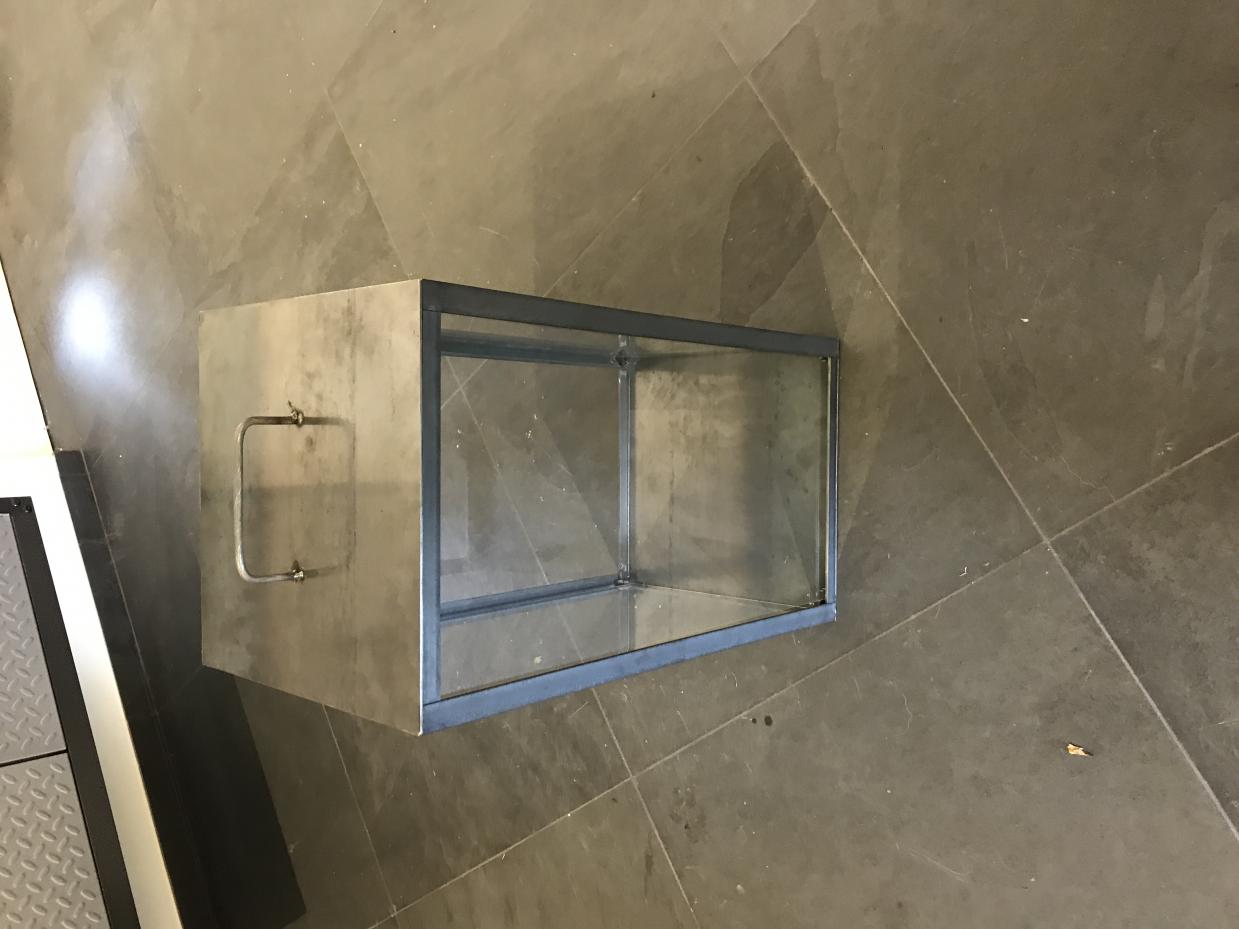

Bonjour à tous ,
Après m'être présenté dans la section dédiée , j'ouvre mon premier post afin d'obtenir quelques informations sur les postes à souder MIG/MAG.
Actuellement , je soude avec un poste à l'électrode enrobée de marque GYS.
Je soude de la tôle d'acier (de 2 à 6 mm , parfois du 10 mm mais c'est plus rare) , des tubes carrés/rectangulaires et des cornières.
Je ne suis pas expert en soudure , j'ai appris "sur le tas" , mais je n'arrive pas à faire de belles et propres soudures.
Je fabrique des objets de décorations comme des lanternes en acier/verre , et j'en ai marre d'avoirs plein de "grattons".
En résumé , avec un poste de type MIG/MAG au fil fourré (sans gaz) , aurais-je un meilleur résultat et moins de grattons ?
Le gaz me fait peur , c'est pour cela que je souhaite un poste "no gaz".
En vous remerciant d'avance pour votre aide et vos conseils ,
Can-am

Bonsoir Can-Am,
Des projections (grattons) en MMA, c'est que vous tenez certainement un arc trop long.
Essayer de pousser l'électrode enrobée dans le bain de fusion à la limite du collage et vous verrez la différence, à moins qu'elles proviennent de leur qualité...
Sinon, avec un fil fourré sans gaz, cela risque d'être puissance 10 pour les projections si vous n'utilisez pas la référence idéale.
Je ne peux pas vous aider pour le choix d'un FF no gaz, je n'en utilise pas, juste testé un Hyundai "Supershield 11" qui allait très bien mais avec un générateur de gamme "professionnel".
24/09/2017 21:55:46
en plus de ce qu'à dit Blondin vérifiez que la polarité à l'électrode est conforme à ce qui est préconisé .
Pour de la rutile c'est la pince porte électrode sur le pôle moins

Merci pour votre réponse.
J'essaie de tenir l'electrode à + ou - 2mm du bain.
Si je me rapproche , cela fait alors des trous dans ma cornière , par exemple.
Je ne suis pas fermé à un post avec gas , mais il faut que je sois convaincu de la "simplicité" (toute relative , je vous l'accorde) de soudage.
@Tungstène , j'ai vérifié , et sur le paquet d'électrodes , il n'y a rien d'indiqué.
Actuellement la mince est sur le -.
Mes electrodes sont des "INE".
Que veut dire "rutile" ?
Merci à vous ;)

Pour souder ce genre de métal (cornière 15x15mm et 3mm d'épaisseur) , un poste MIG avec gaz de protection est-il plus adapté qu'un poste MMA à l’électrode comme j'ai ?
25/09/2017 11:45:03
rutile c'est le type d'enrobage, ( la poudre qui entoure l'âme de l'électrode MMA) c'est le plus courant et les plus utilisés pour le soudage des aciers courants .
Il existe d'autres types d'enrobages et des mixtes de ceux ci, des basiques, des cellulosiques, des rutilo-cellulosiques, des rutilo-basiques .
Quant au MIG avec gaz c'est vraiment sympa, plus de problèmes avec le laitier, pas de décrassage à faire si ce n'est quelques inévitables grattons, par contre la possibilité de faire des cordons collés sans que cela soit aussi visible qu'avec l'électrode enrobée.

Pour souder des équerres de 3mm d'épaisseur , il faut utiliser quelles électrodes ?
Pour le moment , j'ai testé avec du 2,5 , est-ce trop gros ?
Quelle marque me conseilleriez-vous ?
Merci ;)
25/09/2017 19:49:22
Bonsoir can-am,
Pour des équerres de 3mm, j'utiliserais des EE de 3,2mm.
En angle (FW), elles déposent plus de métal que les diamètres inférieures donc moins de risque d'inclusion de laitier.
Ne pas hésiter à mettre plus d'intensité que les préconisations.
Pour les bout à bout (BW), sur un chanfrein ouvert à environ 70° avec un talon de 1mm et un jeu de 2mm maxi, une 3.2mm passera très bien.
