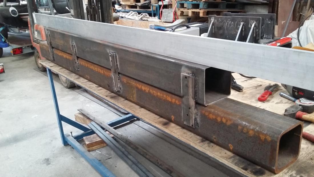

Je viens de terminer le travail ci-dessous en photo : il s'agit d'un tube carré de 150x150x4x2300, sur une face duquel j'ai soudé 2 plats de 15x40, sur toute la longueur. Les plats ont été soudés avec une suite de cordons de +/-30mm, espacés de +/-30mm, sur les 2 bords. J'ai soudé avec un poste MMA, baguette rutile de 4mm, intensité à 145-150 ampères. Les plats vont être usinés par la suite, après un traitement de stabilisation, pour recevoir des guidages linéaires.
Le tube est également bouché aux deux extrémités, avec 2 plaques de 12mm d'épaisseur, soudées sur leur pourtour.
Pour souder les plats, j'ai commencé par faire des pointages des 2 cotés, tous les 50-60 cm, et à chaque extrémité. J'ai ensuite soudé en partant du milieu, jusqu'à un bout dans une direction, en avançant de +/- 30 cm sur un bord avant de souder la même longueur sur le coté opposé du plat etc... Arrivé au bout, je suis reparti du milieu dans l'autre direction. Les cordons ont été faits dans le sens de l'avancement, c'est à dire en allant vers le bout du tube.
Une fois les soudures terminées, le tube est cintré avec une courbe régulière, avec un creux d'à peu près 5mm au milieu de la face recevant les 2 plats. Je m'attendais à ce que le tube se déforme dans ce sens, c'est pourquoi j'ai utilisé des plats assez épais pour avoir suffisamment de matière à usiner pour retrouver des portées planes.
Les questions que je me pose :
- est-ce que j'aurais pu limiter les déformations en suivant un autre ordre dans l'exécution des soudures ?
- même question en prenant simplement le temps de laisser refroidir le tube de temps en temps plutôt que de souder en continu comme je l'ai fait ?
(selon les réponses à ces 2 questions, je peux envisager de recommencer pour améliorer le résultat final)
- est-ce que le traitement de stabilisation va accentuer, réduire ou ne rien faire sur cette déformation ?
Merci pour votre aide et vos conseils,
Laurent
Cela me semble logique.
Lors de votre soudure le métal se dilate. Votre plat a une section plus de 5 fois inférieure au tube, il chauffe davantage et a une dilatation linéaire bien supérieure.
Quand l'ensemble refroidit, le plat raccourcit plus que le tube et le tire donc petit à petit vers le haut. Si vous enchainez les soudures avant que le métal reprenne sa dimension initiale, vous cumulez les rétreints.
Surtout sur 2300 mm.
Modifier l'ordre ne devrait pas modifier ce phénomène, vu que les dilatations vont toutes dans le même sens (ce serait différent si c'était dessus/dessous).
En bridant sur une pièce massive jusqu'au refroidissement complet, la chaleur s'évacuera plus rapidement (mais pas brutalement !) et vous gagnerez du temps.
Ceci n'est que ma modeste intuition, si quelqu'un qui a la pratique peut donner son avis ce serait mieux...

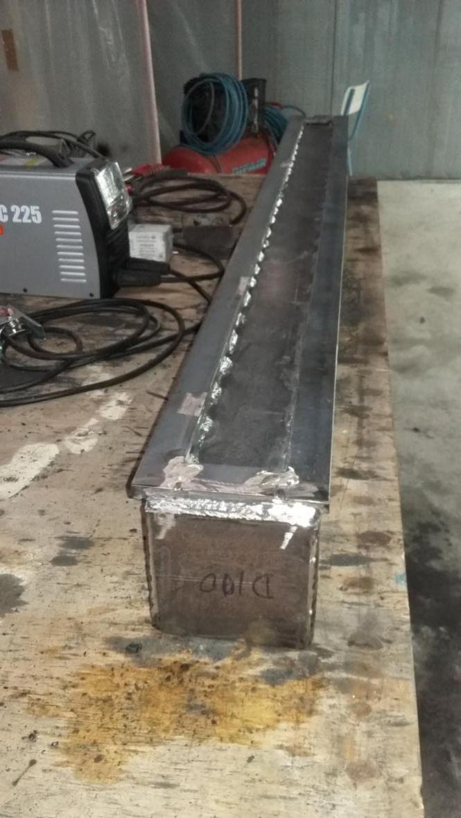

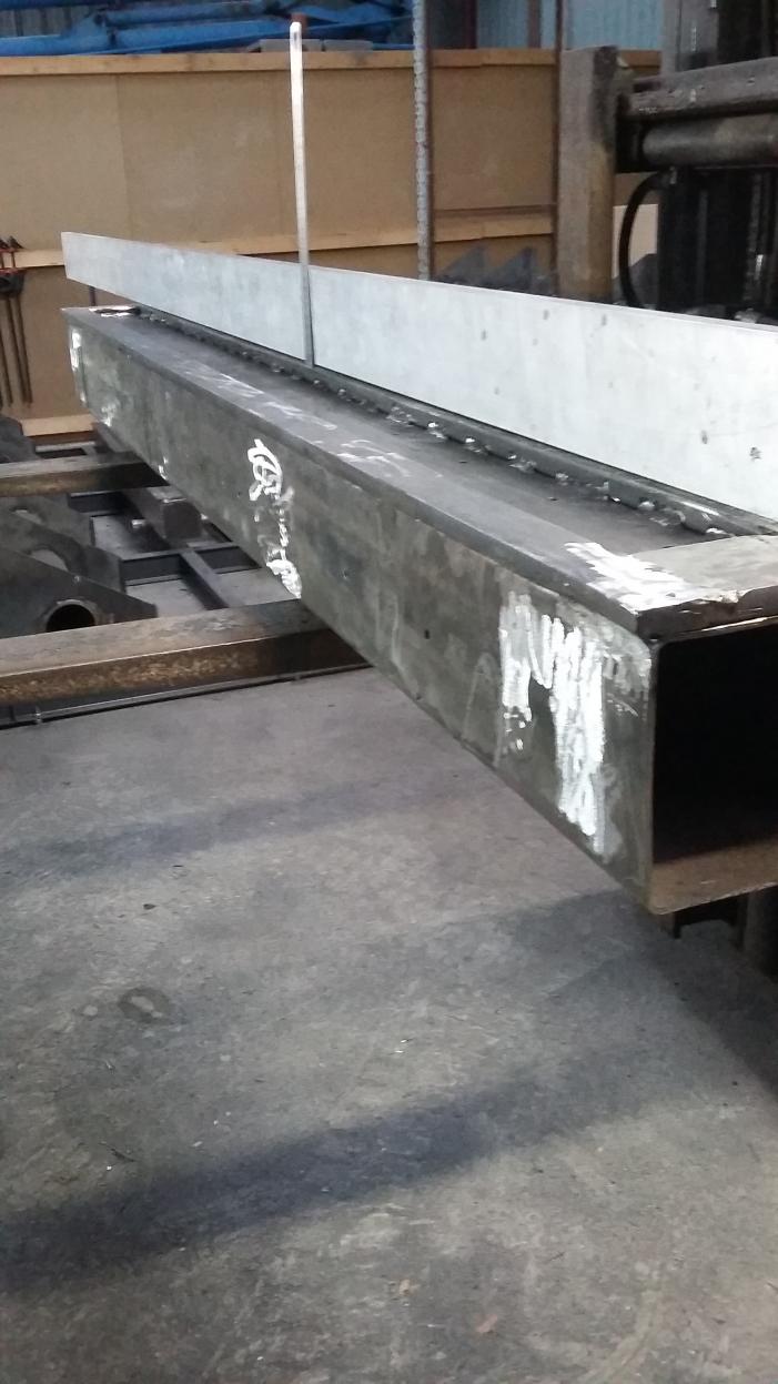

Après (mûre...) réflexion, j'ai décidé de faire une 2eme tentative, cette fois en bridant le tube de 150x150x4 sur un autre tube de 150x150x10, donc très rigide. Voir photos jointes. Le tube de 4 était légèrement cintré à l'inverse de la déformation attendue : j'avais soudé 2 séries de brides avec les tubes plaqués seulement en un bout, puis j'ai contraint fortement l'autre extrémité avant de souder les 2 dernières paires de bride : le tube de 4 était donc plaqué au deux bouts sur le tube de 10, mais décollé au milieu de +/- 1 mm.
J'ai procédé de la même façon que la 1ère fois pour souder les 2 plats de 40x15, mais en allant moins vite : je faisais 2 cordons sur chacun des plats, puis une pause de plusieurs minutes pour laisser le temps de refroidir etc...

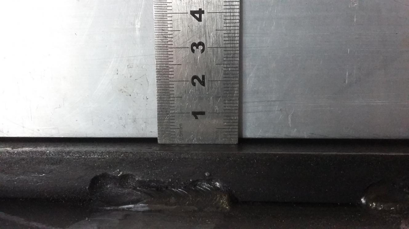

Une fois les plats soudés, contrôle sommaire avec la règle de maçon : rien n'a bougé. J'ai donc laissé l'ensemble refroidir jusqu'à tiède (on laisse la main dessus sans problème), et j'ai commencé à débrider en commençant par les brides du milieu. Rien ne se passe :) Puis je fais sauter une paire de brides en bout, et là crac, les tubes s'écartent, et je me retrouve avec un léger cintre :mad:, comme pour le 1er essai, mais bien réduit : j'ai mesuré un peu moins de 2 mm.
Au final, j'aurais peut-être du attendre après avoir faire faire le traitement de stabilisation pour libérer les brides ? J'ai voulu éviter de transporter le tube de 10, qui est lourd, j'ai sans doute eu tort. Bon, dans tous les cas, je pense m'arrêter là (à moins que...), et faire traiter l'essai 1 et 2 pour comparer les résultats.
Merci encore pour vos conseils,
Bridage :
Après soudure et débridage :
On est passé de > 5 mm à < 2 :
Démarche très logique, mais pourquoi avoir limité la contrainte à 1mm au lieu d'appliquer une contrainte en rapport avec la flèche constatée (5mm avec la même cadence de soudage ou 3mm avec cette cadence réduite) ?
zLaurent En ligne le 13/08/2018 à 09:39 (7 messages sur soudeurs.com)
22/09/2017 07:49:57
Envoyé par Yann
... j'aurais opté pour produire une déformation permanente (en dépassant les limites élastiques, donc) sur le tube de 150 x 150 x 4 avant soudage avec évidemment un point d'interrogation : avec une flèche de combien ?
Je n'ai pas de presse qui me permettrait de faire cette déformation permanente. J'ai essayé la technique du cric-bouteille, mais j'ai arrêté quand je me suis rendu compte que j'étais probablement en train de soulever la mezzanine sous laquelle j'étais en appui ! Il faudrait une vraie presse pour cintrer un tube de cette section.
Bonne question. L'écart était sans doute un peu supérieur à 1mm, mais je n'ai pas voulu faire plus par crainte que le tube ne reste cintré 'à l'envers'. Avec un bridage aussi rigide, et une cadence réduite, je pensais que le tube ne pourrait se déformer que faiblement.
J'ai aussi oublié de préciser dans mon message précédent que j'ai modifié un autre point de la procédure : je n'ai pas pointé les plats avant de les souder comme la 1ere fois, mais je les ai maintenus en bout avec des serre-joints, et une cale mobile pour garder l'écartement tout près de l'endroit où je soudais. L'idée était de limiter la traction exercée par le refroidissement des plats, en laissant les extrémités libres de glisser un peu pour compenser leur raccourcissement. Je ne crois pas que cela ait été très efficace au final, les plats ne semblent pas avoir raccourci. Le refroidissement doit donc s'exercer dans la longueur même des cordons (+/- 3 cm).
Bref, instruit par l'expérience, je pourrais faire une 3eme tentative avec un pré-cintre plus important, comme suggéré. Mais je vais peut-être plutôt me contenter de ce résultat déjà meilleur et avancer sur le reste du projet.
