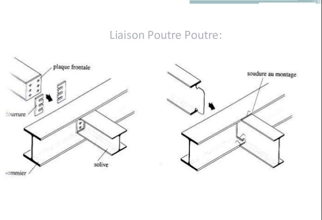

J'aimerai souder des Barres entre elle de type HEB perpendiculairement l'une à l'autre?
Quelles sont les différentes opération que je dois réaliser?
j'utilise comme type de soudage du TIG et du MAG
Merci :-)
12/09/2017 13:49:06
il faut faire des préparations de ce genre et ensuite souder avec ce que vous voulez ( mais gaffe avec le MIG il faut que vous soyez sûr que le votre est assez puissant) mais en plan B il vous suffira de le faire à l'électrode enrobée en ce qui concerne l'équerrage si c'est possible le mieux est de pointer l' ensemble pour que cela se rigidifie avant d'attaquer les soudures , si ce n'est pas faisable essayez de limiter la casse en répartissant les soudures au mieux ( à la jonction des ailes pensez à chanfreiner )
