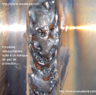

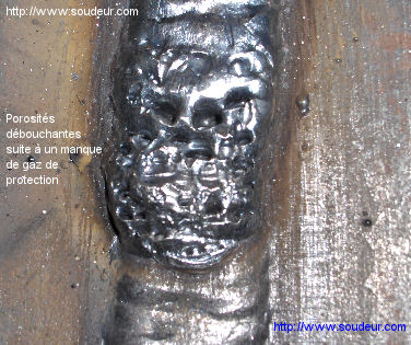

08/09/2007 08:07:18
Il est relativement facile de faire la différence entre un fil fourré sans gaz (innershield) et un fil fourré avec gaz (outshield) lors du soudage.
Voici le résultat si vous utilisez un fil fourré avec gaz sans gaz de protection à la torche de soudage :
1ere photo :
2ème photo :

Merci pour vos reponses qui ont parfaitement renseignees mes questions
les photos sont d’ailleurs tres parlantes et avec les differentes codifications possibles sur les fils il me semble qu’il ne reste plus de place pour le moindre doute sur le sujet !
