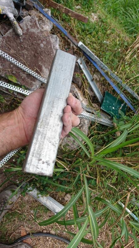

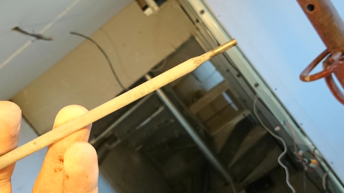

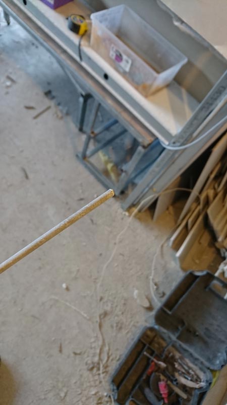

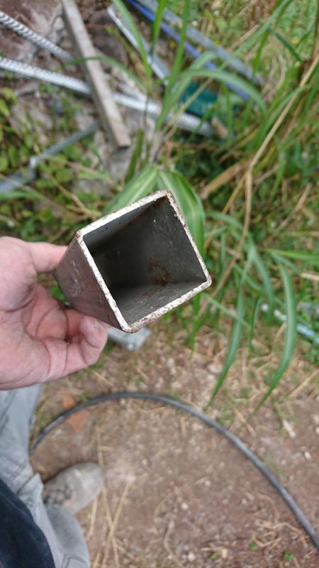

Bonjour à tous
voici des photos des tubes galva que je soude et des baguettes.
Le poste que j'utilise est un Inverter 4000.
J'ai déjà soudé un escalier en colimaçon (j'habite sur une ile nous n'avons pas de castorama ect qui font des escaliers en kit).
Mais cet escalier était en acier ET en galva donc ca a été plus facile, mon souci semble donc uniquement avec le galva.
Je meule un peu le galva et je soude directement.
Mais soit la soudure colle (comprenez un amas de métal fondu mais les deux morceaux d'acier n'ont pas fusionnés pour autant) ou alors ca perce et alors je suis obligé de "reconstruire en déposant du métal en fusion pour reboucher les trous".
J'utilise du galva car il y a un fort taux d'humidité par chez moi donc je cherche à protéger mes assemblages de la rouille.

c'est l'épaisseur de vos tubes qu'il faut indiquer, en soudage à l'électrode enrobée en dessous de 2 mm c'est très difficile à souder, ( en plus sur du galva......)
ce que vous pouvez essayer c'est de souder en descendant, cela pénètre moins et donc limite les risques de percer ( bien qu'il faille mettre pas mal d'intensité pour empêcher le laitier de passer devant )

: j'utilise des baguettes de 3.2 mm.
en regardant les profilés sans présager de leur épaisseur l électrode 3.2 c est trop gros pour cet ouvrage
un diamètre 2.5 me semble plus indiqué
15/08/2017 13:12:08
effectivement 3.2 c'est trop à contrario les électrodes de 1.6 déplacent le problème le bain de fusion est si petit qu'il en devient difficile de bien relier les 2 parties à assembler

Est ce qu'il faut des baguette spéciales pour le galva ou mes baguettes actuelles sont bonnes si ce n'est le diamètre qui est trop gros ?
16/08/2017 06:57:21
Envoyé par stevefigueras
Bonjour Stevefigueras:)
en dessous un lien facilement trouvé qui parle de ça
de toute façon il faut enlever la couche de galva et quand je dis enlever ce n est pas avec du papier à poncer ou une simple brosse métallique mais bien en meulant énergiquement
et le plus large possible car la couche de zinc fond assez bas en température ça fume et ce très toxique
et oui je répète encore une fois vos électrodes sont trop grosses même si je ne connais toujours pas l épaisseur de vos profilés:confused: merci de nous fournir cette information
perso j utilise de la rutile avec le galva

Je n'ai pas pu mesurer encore car je suis sur mon chantier très peu de temps par jour sachant que je bosse la nuit et que je garde mes enfants le jour donc j'ai quelques heures pour réaliser mes travaux seulement.
Après avoir mesurer ca fait entre 2 et 2.5 mm je n'ai pas de quoi mesurer plus précisément :)

Bon finalement j'ai acheté une brosse métallique adaptable sur ma perceuse et j'ai pu trouver que des baguettes de 2.0 mm et non 2.5 (la joie de vivre sur une ile ...).
Mes tubes faisant 2mm j'ai régler le poste en conséquence mais ca à tendance à percer tout de même donc je baisse très légèrement l'intensité et la miracle ca marche plutôt bien.
