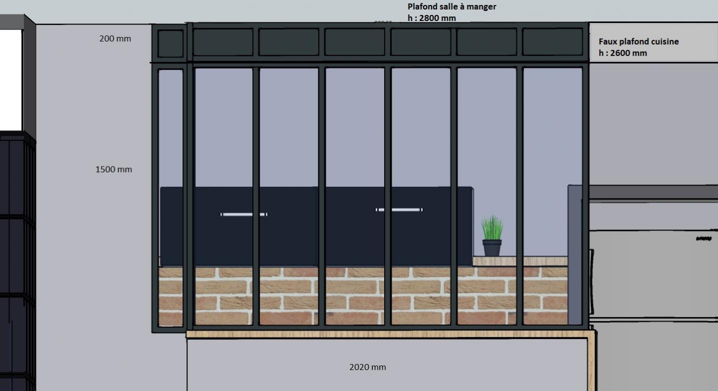

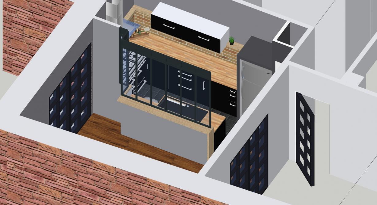

Bonjour la compagnie, je vais vous faire part de mon premier projet que je vais réaliser. Il s'agit de concevoir une verrière type atelier qui viendra séparer notre cuisine de la salle à manger. Elle sera installée sur tablette bois, elle même fixée sur un muret.
A travers ce post, je vais partager mes questions et mon expérience. Evidemment en premier lieu pour moi et bien entendu pour toutes les autres personnes qui voudront se lancer mais qui n'ose pas.
Cela fait plus d'un an que je mûri le projet et je suis en ce moment dans les starting blocks, prêt à acheter l'acier. Les outils sont prêts. J'utiliserais un poste à souder MMA après avoir testé le MIG sans gaz. Je vous joins quelques photos de mon projet.

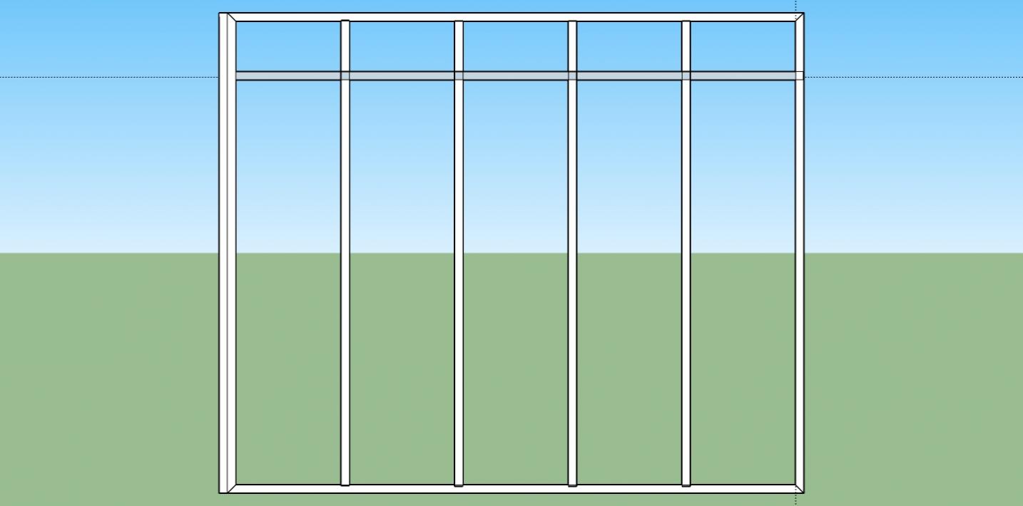

Ma première question porte sur les cornières et les Té. Depuis le début je prévois d'acheter des profilés de 30x30 sauf que je me suis rendu compte que l'épaisseur des Té est plus importante de 1 mm. Je pense qu'il faut que je reste dans les mêmes épaisseurs sinon lorsque je vais présenter les travées au niveau des cornières, j'aurais un débord de 1 mm et pour les vitres ça va pas être top malgré la présence d'une bande de joint. Qu'en pensez vous ? Sinon pour rester dans les mêmes épaisseurs, il faut que je prenne des cornières et des Té de 20X20x3. Et là se pose une autre question, est ce que cela ne va pas faire trop petit ?
Pour la soudure, je vais suivre ce post très intéressant : http://www.soudeurs.com/les-novices-les-neophytes-et-les-bricoleurs-soudeurs/3067-fabriquer-des-chassis-en-profiles-type-cornieres-acier.html
Voici les étapes que je souhaite réaliser :

restez en épaisseur minimum de 3 mm , ne serait ce que pour avoir un peu de " viande" pour le taraudage des vis tenant les pare closes, car vous serez obligé de poncer la partie des vis qui dépasseront vers les extérieurs. Par contre un problème que je n'ai pas encore résolu vraiment, c'est le bazar de la difficulté de peindre ces pare closes, peindre sur du galvaniser , avec une peinture ordinaire, fait que la peinture de tient pas. Alors que je n'ai jamais réussi à trouver des pare closes non galvanisées. Je pense qu'il est inévitable de faire une sous couche spéciale galva.
Que vos fer T soient en 4 mm cela ne mange pas de pain et ne choquera pas visuellement . Attention lorsque vous commanderez vos vitres , épaisseur mini 6 mm en feuilleté et surtout prévoyez du jeu pour les dimensions , genre - 5 mm dans les deux axes

Il est vrai que je n'avais pas du tout pensé à l'épaisseur pour le taraudage ! C'est une remarque plus que pertinente. OK donc je reste sur du 30x30 que ce soit pour les cornières et les Té. J'avais même prévu des cornières 30x20 à la toute base mais pas sûr que ce soit très esthétique d'avoir les cornières de largeur différentes des travées.

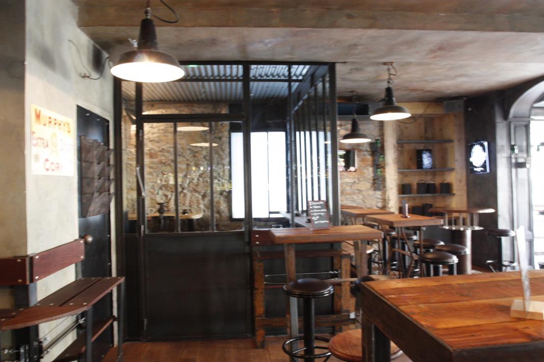

le côté brut est très à la mode mais ce n'est pas si facile à faire car de poncer des soudures casse l'aspect visuel , j'ai fait un grand fumoir pour un bar au look industrielle , vraiment style rétro , fumoir style bureau contre maitre d'atelier, vitres mastiquées, suivant les cas j'ai alterné les soudures en TIG ou en MMA ( pour le prix de revient ) et n'ai rien meulé. quant aux pare close je vous ai déjà suggéré une alternative par collage ( le verre est transparent donc de masquer les zones collées par des contres cornières aussi collées
