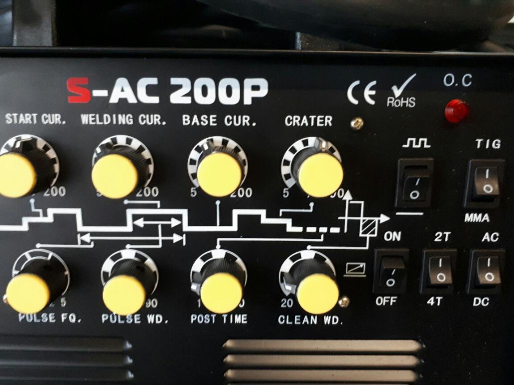

J'ai reçu mon poste STAMOS AC DC en remplacement de mon GYS 162 DC dont j'étais très content.
Je l'ai changé pour pouvoir souder l'aluminium.
mais voilà je suis un peu perdu pour les réglages.
La fonction 2/4 temps que je ne comprends pas , sur mon GYS le 2T on appuie la gâchette ça soude on la lâche ça coupe , le 4T on appuie et on lâche la gâchette ça soude, pour couper il faut à nouveau appuyer sur la gâchette.
Sur le STAMOS je ne comprends pas du tout cette fonction ?????
je joins l'explication de la notice .si vous pouvez m'aider merci
une photo du tableau de commande

Je ne suis pas sur que vous ayez regardé la photo de la notice que j'ai joint , car la fonction 2/4 temps ne fonctionne justement pas comme sur les autres postes, d'où ma question .
23/07/2017 11:53:44
Bonjour Marmalou:)
sur la notice à explication de la commande 4 temps on oubli de dire que on appui et on relâche pour ( pré gaz ; montée ; courant de soudage ) et ensuite on appui et on relâche de nouveau pour ( descente ; post gaz ; extinction )
ce qui fait normalement 4 temps le doigt ne reste jamais sur la lamelle ou bouton de la torche
ce n est pas bien expliqué sur cette notice
dites nous précisément comment se comporte votre poste TIG en mode 4 temps
PS il semble que vous avez acheté ce poste en remplacement du GYS
et que vous voulez donc souder l aluminium
une info importante un conseil pour l aluminium n utilisez pas le mode 4 temps
23/07/2017 13:35:36
Bonjour Marmalou,
Il existe plusieurs langages entre le poste et l'opérateur par l'intermédiaire de la torche.
Voici un exemple des réglages génériques des cycles de soudage :
Afficher la pièce jointe
Le langage le plus évolué est celui-ci, que l'on peut trouver sur les postes de marque EWM, dont j'avais déjà signalé la qualité des notices d'utilisation.
Il est possible que tes réglages soient les mêmes.
Pour le mode 2 temps :
Pour le mode 4 temps :
- A noter que lors du premier temps, il faut attendre qu'un arc primaire (un petit arc) s'allume avant de relâcher le bouton pour que le courant puisse monter jusqu'à l'intensité de soudage.
Attention de ne pas régler un prégaz trop long (0,5 s).
- De même lors du troisième temps, il faut attendre que l'évanouissement (slope-down ou crater sur ton poste) soit terminé et qu'il ne reste qu'un arc primaire avant de relâcher le bouton, pour que l'arc s'éteigne complètement.
En conclusion, il faut apprendre à causer à ton poste !
PS : La notice complète du PICOTIG 200 AC/DC

En 4 Temps le comportement n'est pas du tout le même que sur le GYS .
Si j'appuie sur la gâchette et que je la relâche ,la soudure se coupe comme en 2 T , sur le GYS pour arrêter la soudure en 4T il fallait un nouvel appui sur la gachette.
Je ne comprends pas la différence entre le 2T et le 4T sur ce poste.
C'est ça que je ne comprends pas.

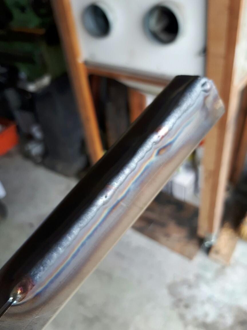

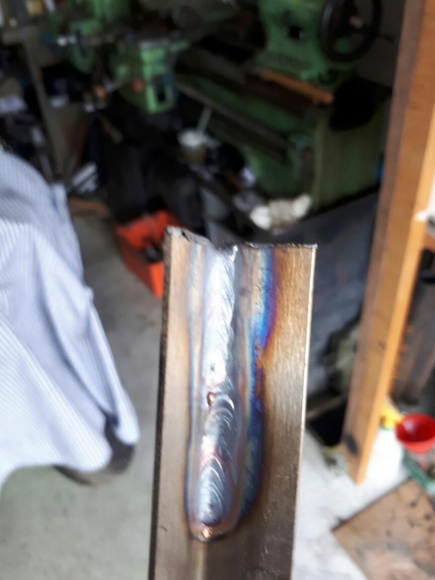

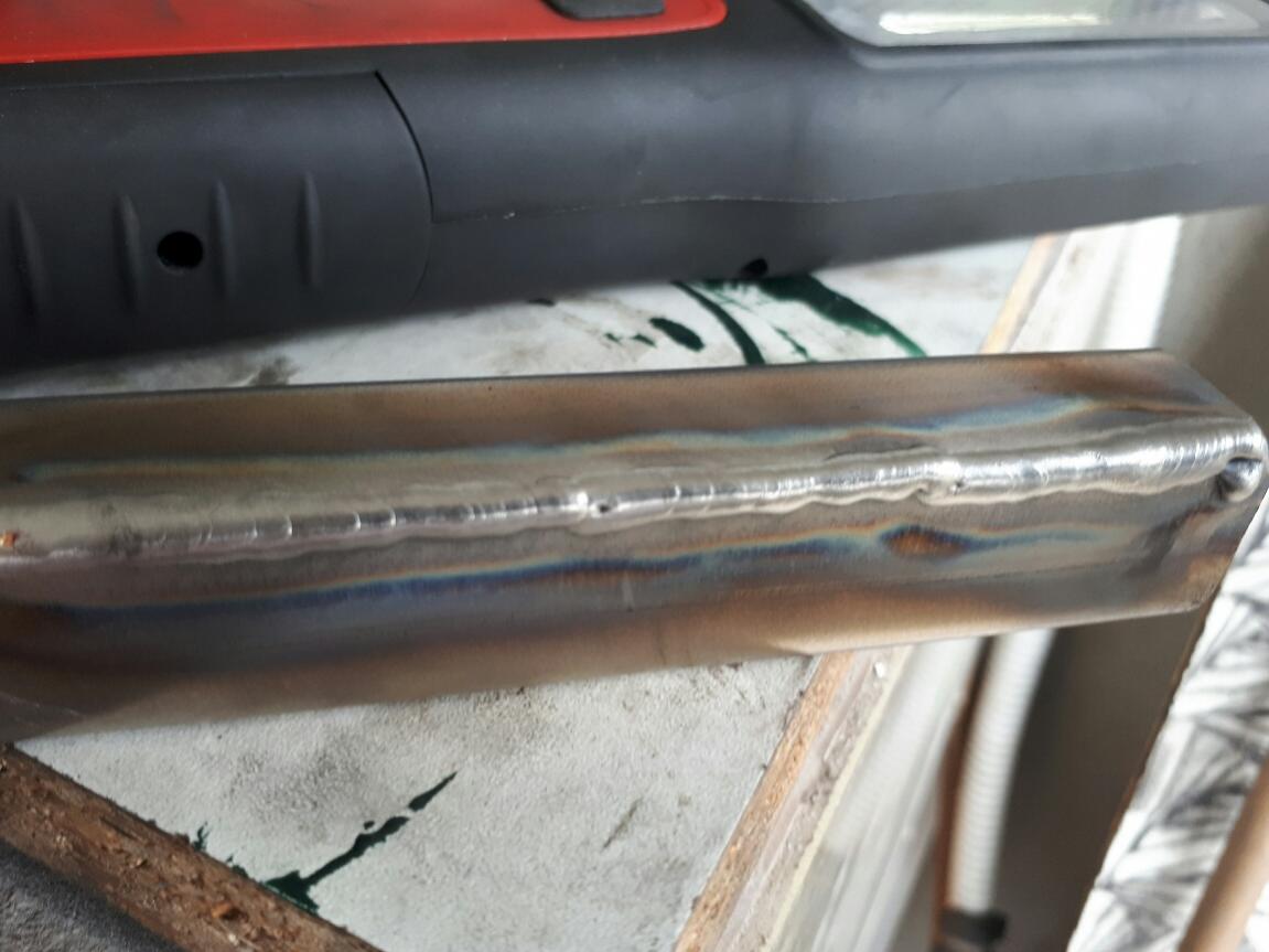

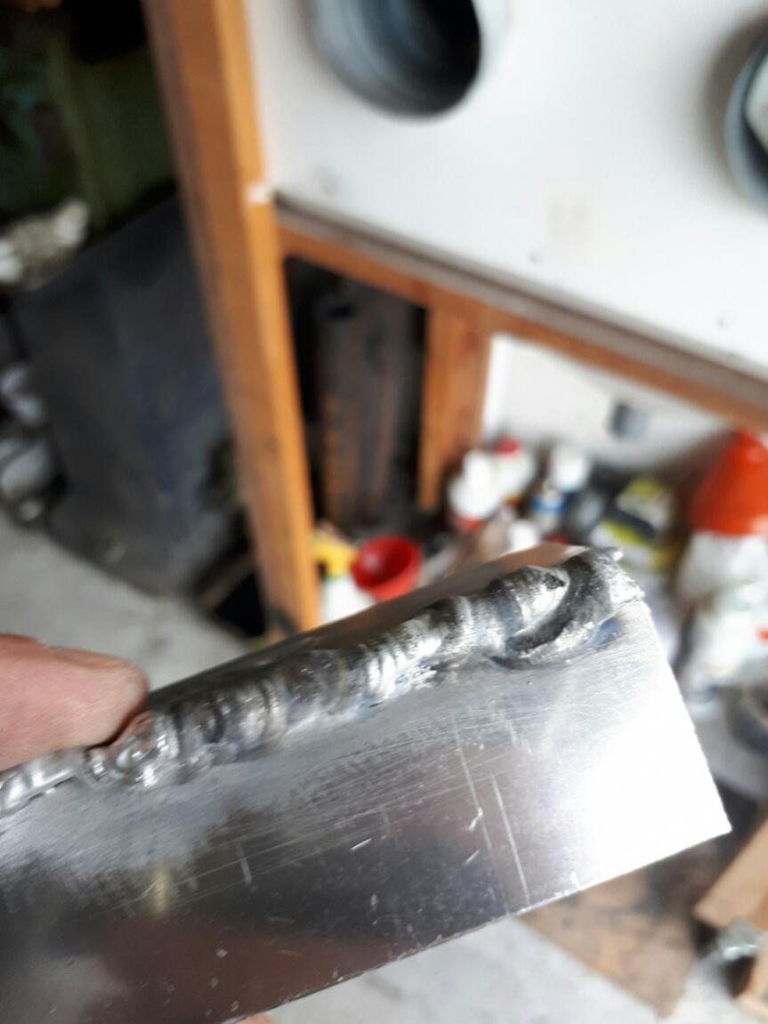

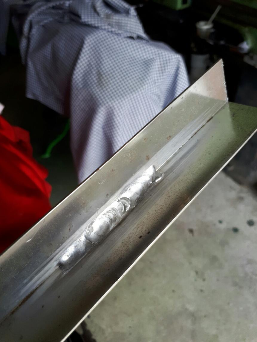

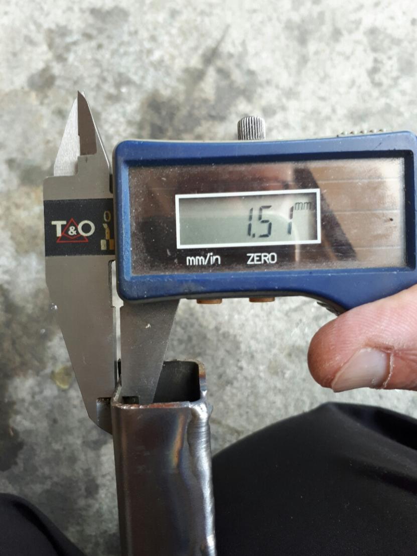

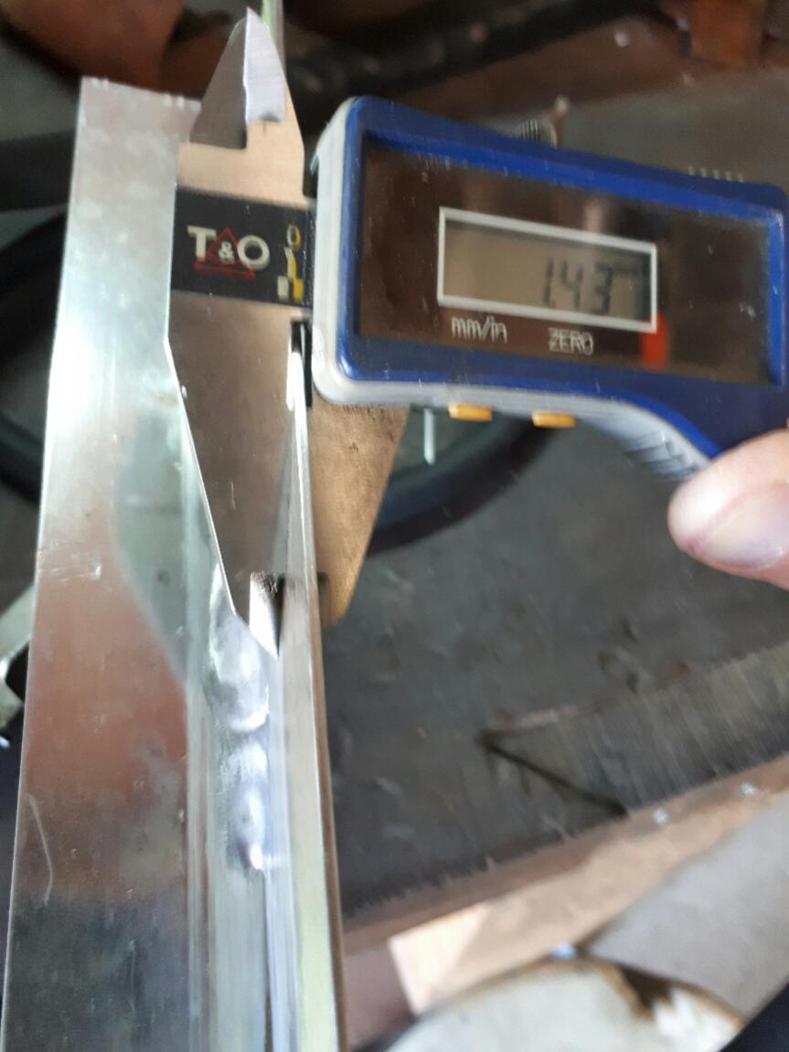

26/07/2017 06:28:36
bonjour a tous
attention je suis un bricoleur je n'ai jamais pris de cours de soudure , Evidemment j'accepte les conseils.
j'ai fait quelques essais de soudage sur cornière inox 1mm et cornière alu 1mm ( je n'ai aucune notion sur l'alu )
voici les photos sur inox
et sur alu
reste beaucoup de progrès à faire , mais je peux déja me depanner
26/07/2017 10:11:30
en règle générale vous êtes trop chaud et pas mal en régularité pour un débutant, en faisant abstraction des quelques manques ( pas contre j'ai de très sérieux doute lorsque vous dites que ce sont des tôles de 1mm que vous avez soudé, à mon avis c'est du plus épais, mais débuter sur de l'épais est la bonne façon pour apprendre
Marmalou En ligne le 12/02/2020 à 17:30 (9 messages sur soudeurs.com)
26/07/2017 12:58:19
effectivement, je me suis un peux emballé c'est du 1.5 sur les deux inox et alu.
26/07/2017 13:49:24
et même en 1.5 sur l'inox regardez l'envers de vos soudures il est très probable que vous ayez du rochage , en TIG l'inox c'est assez galère car si c'est pénétré il faut protéger l'envers pour que les pénétration ne brûle pas. Pour les bidule que l'on peut assez facilement refermer il faut faire un chambrage avec un gaz de protection, mais pour d'autres trucs faire une boite permettant le chambrage. Pour des soudures en angle on peut un petit peu ruser pour limiter le phénomène en plaquant sur l'envers de la cornière en cuivre ou en alu
26/07/2017 16:50:52

28/07/2017 07:49:32
Ricou26
Oui le 4 temps fonctionne très bien .
En fait j'avais sélectionné 4T et actionné la gâchette en l'air sans souder , et si l'on relâche la gâchette dans cette configuration l'arc d'amorçage se coupe .
Mais en soudage 1 appui l'arc s'active 2 je lâche la gâchette la soudure continue 3 j'appuie et relâche la gâchette et la soudure s'arrête .
Voilà.
