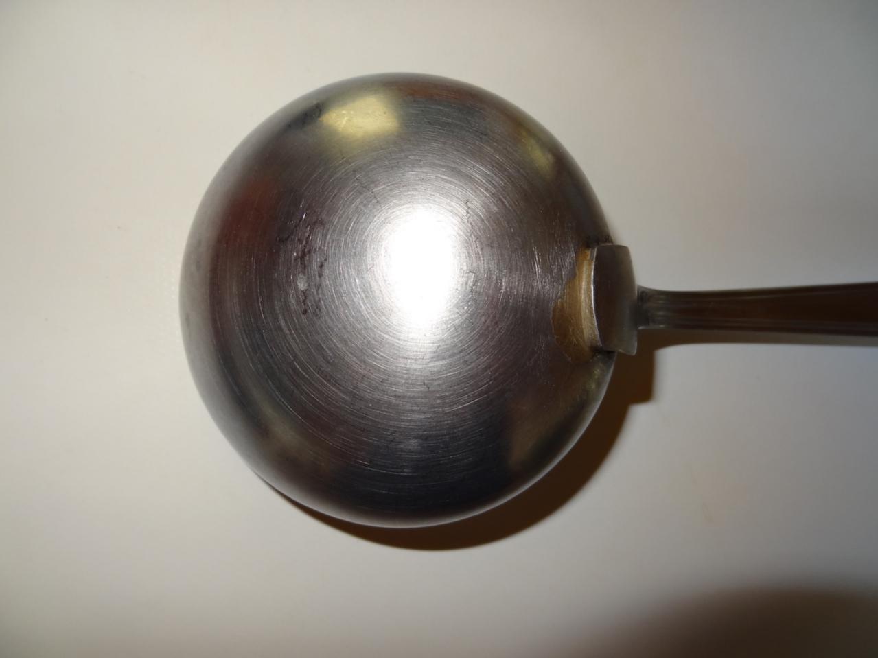

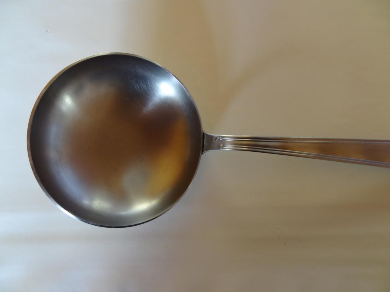

Ce que femme veut... J'en ai fait l'expérience.
Le grand classique : La louche qui ne résiste pas aux scènes de ménage.
J'ai remplacé le soudage par point (par résistance) par un brasage fort.
Un brasage fort (température supérieure à 450°C) à la baguette argent, 40% Ag pour celle-ci mais c'est riche, on peut descendre à 6% Ag.
Ces baguettes s'achètent à la pièce. Avec un équipement léger de plombier, et le tour est joué.
On peut aussi réaliser un brasage tendre (température inférieure à 450°C) à l'étain.

19/07/2017 20:20:12
Je partage totalement l'avis de SavoirFer.
La brasure forte présente plusieurs avantages.
On peut reprendre l'assemblage (presque) autant de fois que nécessaire sans jamais risquer de dégrader les pièces de base.
Le matériel nécessaire est très abordable et la température comme la résistance de l'assemblage sont largement compatibles avec l'usage.
J'ai même réparé ainsi un support de pierrade, qui pourtant chauffe pas mal.
Le seul risque est une légère perte d'esthétique si la brasure s'étale un peu trop.
