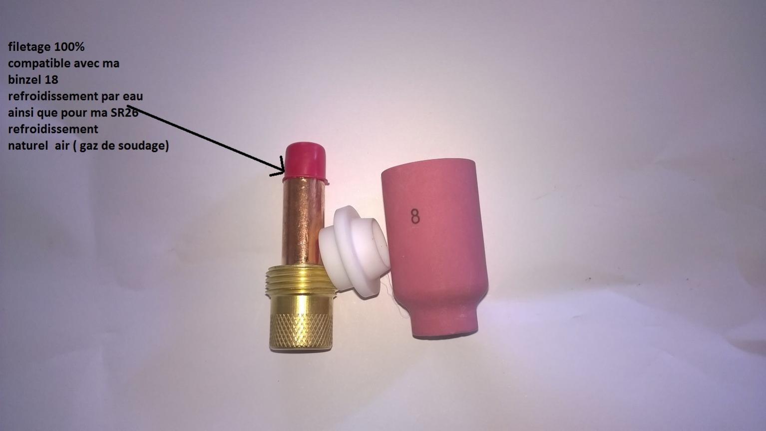

comme c est du refroidissement liquide sur votre poste c est une famille 18 mais évidement les consommables sont compatible avec la 17 et la 26
démontez la buse rose et dévissez le diffuseur et postez nous une photo de celui ci

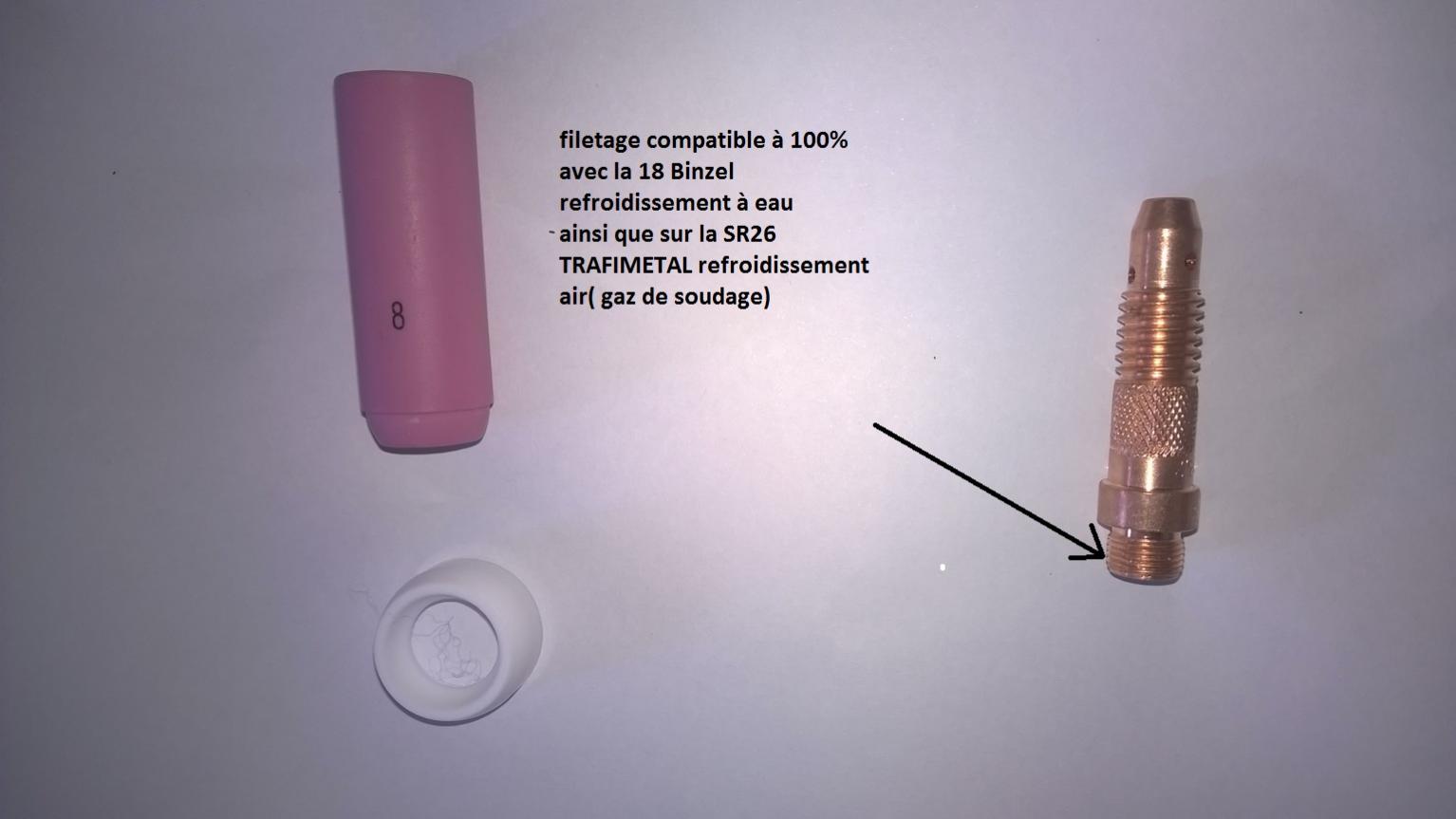

n a tu pas dit un jour que le filetage des torches TIG abicor Binzel n était pas compatible avec les consommables 17 18 et 26 des autres marques ?:)
j ai justement acheté il y a un certain temps cette torche TIG SRL 18 refroidissement liquide en dessous chez France Soudage et les consommables des photos issu de mon stock de consommables que je post en dessous du lien
sont compatibles avec ceux de ma SR26 Trafimet que j avais acheté chez IMSERVICES en mème temps que le poste TIG 210 AC DC
c est d ailleurs pour cela que j avais choisi la série 18 pour la compatibilité des consommables avec la sr 26 ou 17 air

c'est bien pour cela que je demandais sur mon post au dessus une photo de la buse et du diffuseur démonté pour savoir la série
soit c est c'est de la famille des 17/ 18 /26 ou bien 9/ 20 /25/28
les 18 est les 20 sont des torches refroidissement liquide
beaucoup de marques aujourd’hui adoptent c'est deux systèmes de consommables pour leurs torches

bin oui ce sont des diffuseurs grillagés
comme celui en dessous
mème filetage que celui que tu a démonté

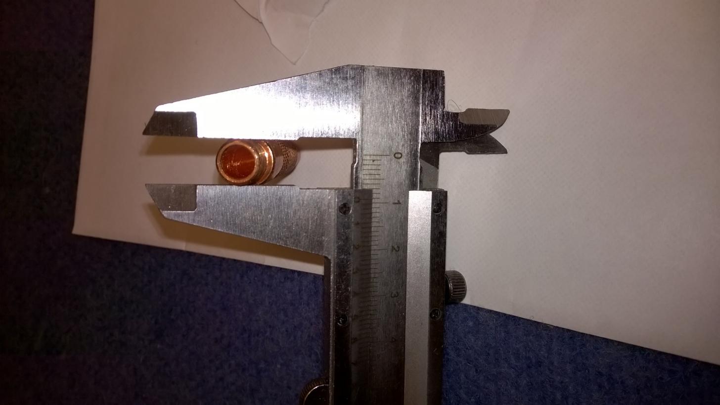

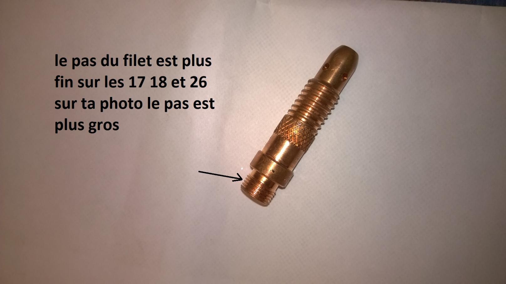

re ce n est pas le diamètre qui pose problème
mais le pas du filet du filetage qui est plus gros sur ton diffuseur le coté qui se visse dans la torche
voici le pas sur les type 17 18 26 Binzel et autre sauf les SAF:(
PS et pour le diamètre c est un poil de plus que 9 mm
mesuré au pied à coulisse
sur ta photo c est plus prés de 10
donc ça ne va pas visser un consommable 17 sur ta torche SAF va faire foirer le filetage étant donné le diamètre légèrement inférieur et le pas plus fin pour la série consommable 17

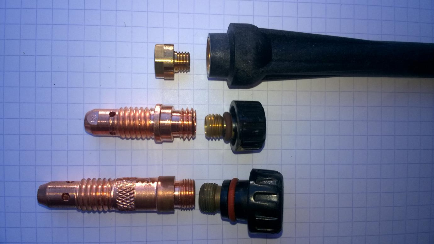

J'arrive un peu tard mais cette photo servira peu être à quelqu’un d'autre:
De bas en haut, type de consommables:
-Le standard Série 17
-Spécial SAF
-Spécial Fronius.
J'abonde dans le sens de tout ce qui a été dit. Je suis moi même tombé dans le "piège" des consommables de types propriétaire en achetant mon poste Fronius. Une galère pour se fournir et il vaut mieux ne pas regarder à la dépense. Du coup,j e me suis acheté une bonne torche chez Binzel.
Aucun regret.

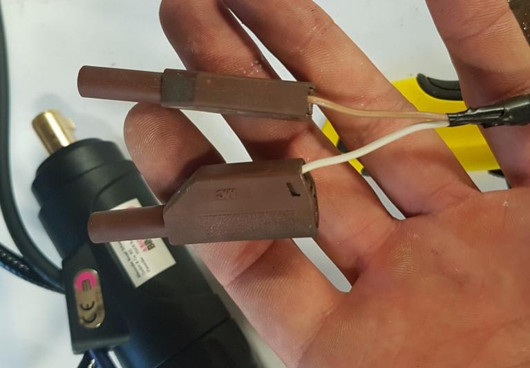

Bonsoir harmful95:)
tu as mis 2 fois la connectique de la commande gâchette lamelle de la torche
pour la puissance c est un connecteur quart de tour dinse dont le rond à un diamètre de 13 mm comme celui de la masse d ailleurs non? ( ce qui se connecte en façade du poste )
détail connectique SRL 18
pour la commande du bouton lamelle il suffis de récupérer une prise mâle de lampe de chevet car la torche srl18 est livrée simplement avec 2 fils nus
et de rebrancher sur les deux fiches banane femelle du connecteur en dessous

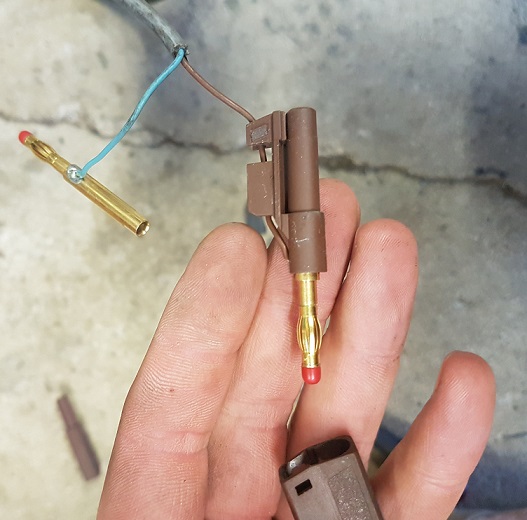

pour le gaz récupérer le connecteur rapide sur la torche saf pour être compatible avec la sortie gaz en façade du poste car la SRL18 est livrée avec un écrou batard
et un cône pas compatible avec le raccord rapide SAF
pareil pour l eau récupérer les deux connecteurs rapide sur la torche SAF pour être compatible avec l entrée et sortie d eau en façade du poste ( à moins que ceux livrés avec la srl 18 soient compatible avec le poste SAF )
à vérifier avant de couper les tuyaux :D

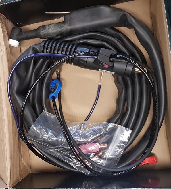

voici en dessous ma binzel srl 18 raccordée à un refroidisseur externe et à mon post TIG imservices 210 AC DC
moi il a fallu que je modifie la connectique gaz
et la commande gâchette . 2 fils utilisés j avais acheté le connecteur 7 broches aviation sur le net pour le fun
mais un adaptateur avec fiche banane femelle et prise lampe de chevet mâle c est pratique si on a plusieurs torches

Bonjour Harmful95:)
il faut surtout remercier Tharkey et SavoirFer qui ont eu l œil très affuté pour voir la différence
de pas du filetage entre la torche SAF et la série 17 18 et 26 :cool:
sans oublier de remercier aussi Dominique et Tungstène pour l excellent article technique
qui évitera de faire des erreurs d achat de consommables à l avenir

Salut,
Torche reçue !
Finalement j'ai remis les cosses bananes qui étaient soudables :
pour l'eau ca rentre parfaitement, et pour le gaz il me reste le raccord à changer !
c est nickel tous ça
c est exactement la même torche que moi
sauf peut être pour la longueur à confirmer moi j ai une 4 mètres :)
le raccord gaz tu le récupère sur la SAF
et puis voila
Oui voila le gaz est monté
La torche est bien plus légère que la saf!
C'est bien une 4m
Je vous redis ce que j'en pense au premier essai !
