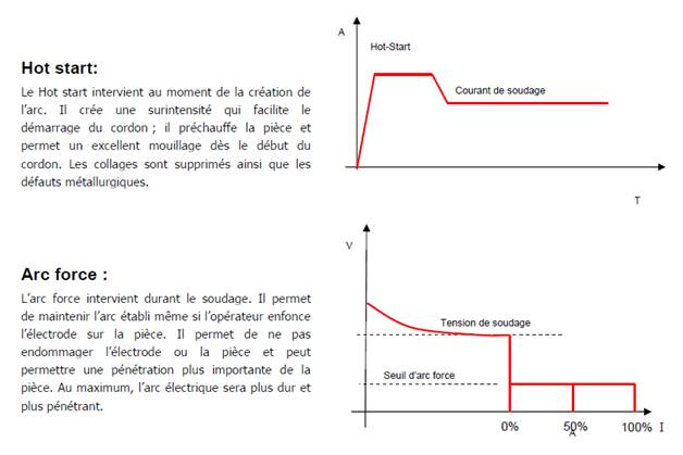

Pour le hot start le reglage concerne l intensité , la durée, ou bien les deux ?
EDIT : le hot start et arc force : voila les courbes le hot start dure plus ou moins longtemps selon le reglage
l Arc force ajoute plus ou moins d amperes a un seuil qui a l air fixe (proche du court circuit)
C'est vraiment idéal ces options ca rend efficace ceci etant jai reduit a 10% l arc force qui generait des caniveaux en montante en angle
l Arc force ajoute plus ou moins d amperes a un seuil qui a l air fixe (proche du court circuit) dsl de la taille

Sur un poste MMA le réglage se fait avec l'intensité, à mon avis l'arc force augmente le voltage et donc accentue la pénétration, quant au hot start, je pense que c'est la même chose mais juste le temps de l'amorçage, cela doit booster la tension d'amorçage .

Sur le graphique l arc force va de 0 a100 % sur la ligne des amperes et le voltage reste le meme ( cest plat)
Y aurait il une erreur de lecture de ma part ? Je vois voltage baisser , et intensite monter (?) puis a un moment le voltage et l intensite augmentent vous avez raison .
Je ne comprend pas trop car cest sur un segment plat
Comme dit au dessus jai reduit a 10% l arc force car ca créait des caniveaux sans doute parce que je tend a tenir l arc trop serré ( je suppose quil faut un début
de court circuit lié au flux de metal fondu pour que ca declenche)
Jai appelé Gys ils mont dit 10% si ca gene et envoye les graphiques.
Mais pour le hot start je pense que pareil un ajout d'intensite mais minuté, cest
ce qui ressort du graphique si je le lis bien.
