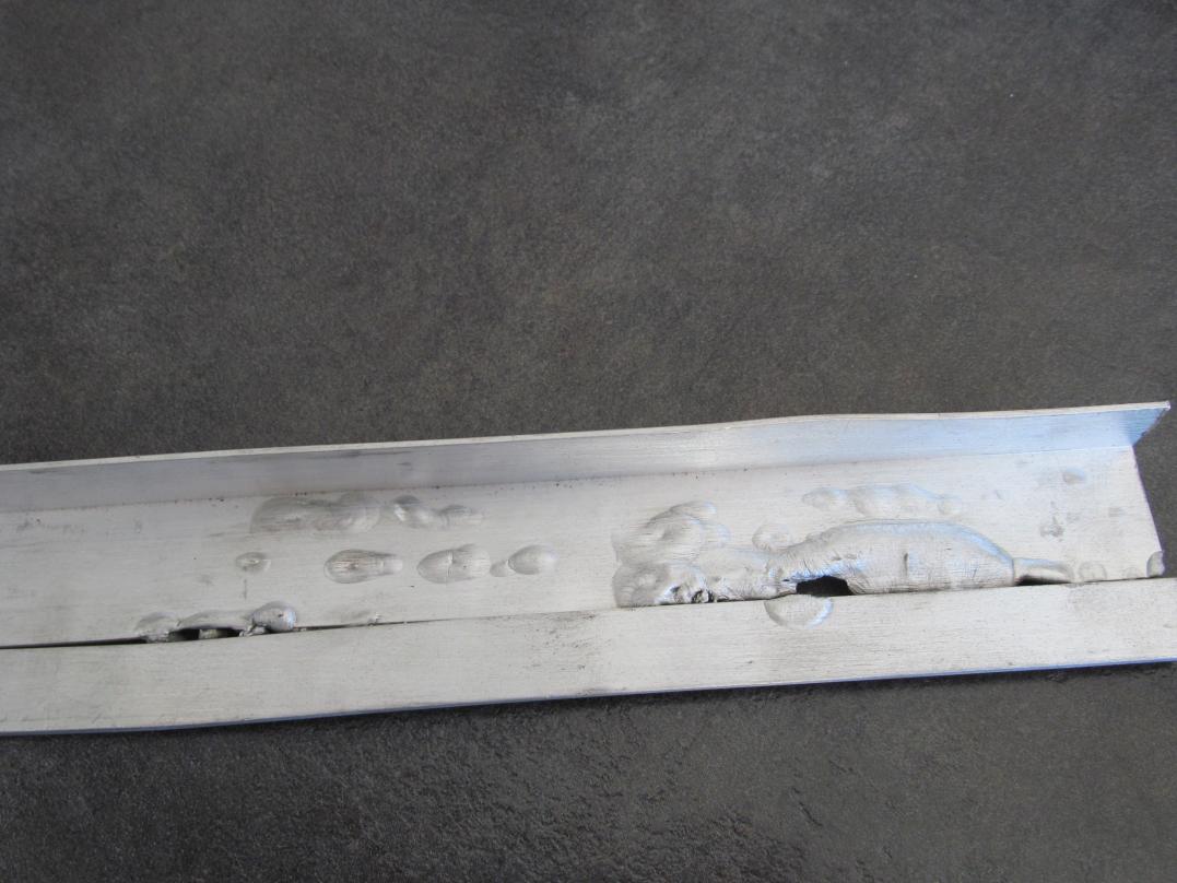

J'utilise depuis plus de 10 ans un poste SAF Mighlight pour souder l'acier, principalement 2/3 mm.
J'utilise de l'Atal 5.
Fiche technique du poste : http://www.safweld.com/4.29%20down/MIG-MAG%20WELDING/MAJOR%20JUNIOR%20MIGLIGHT.pdf
J'aimerais maintenant souder l'aluminium, épaisseurs 2/3 mm.
J'ai donc trouvé une bouteille d'Arcal et une bobine de fil alu en 0.8mm.
(le poste est donné pour pouvoir souder l'alu en 0.8mm et 1mm)

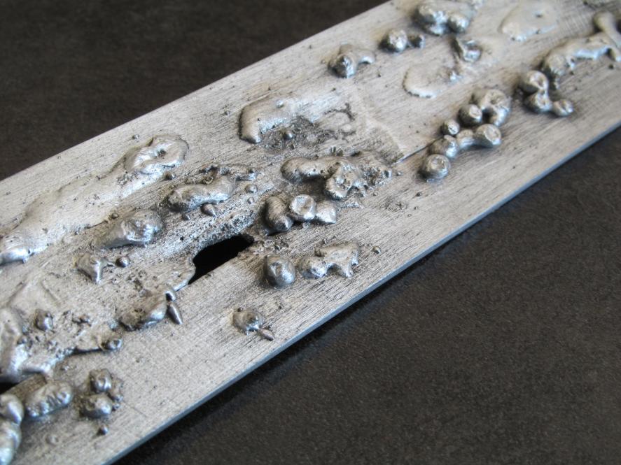

J'ai fait mes premiers essais aujoud'hui, mais ceux ci sont peu concluants.
Voir photos.
Les photos sont celles des meilleurs résultats que j'ai obtenu, en préchauffant l'alu, intensité à fond, masse au positif +.
On dirait que l'intensité n'est pas suffisant pour faire fondre l'alu de base.
Qu'est ce qui cloche ?
Guillaume.

Tout d'abord il te faut être en polarité inverse, le + au fil (CC+).

comme le dir Savoirfer un des seul fil qui s'utilise en polarité direct -au fil est le fil fourré sans gaz, tous les autres fil c'est du + au fil.
si vous arrivez à dévider du fil alu en 0,8 il faudra nous expliquer comment vous faite, avec quel système de dévidage? car j'en connais un sur le forum (tungstène) qui dirait "même pas en rêve"
vous avez trouvé une bouteille d'Arcal ok mais lequel , le seul qui convient pour le mig alu est le "Prime".

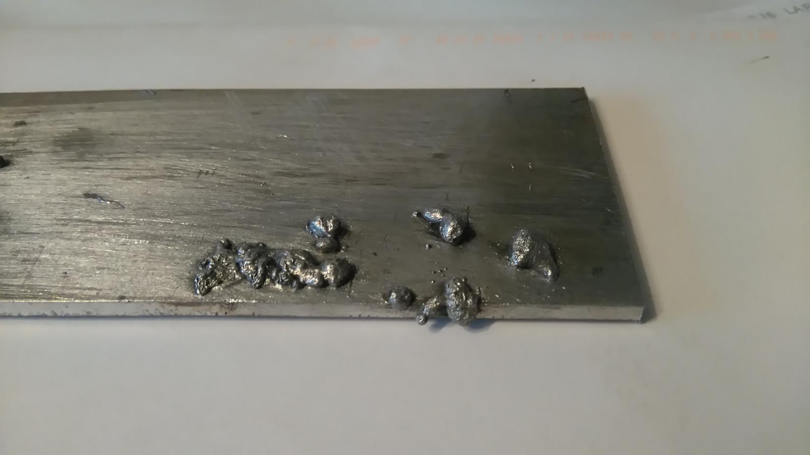

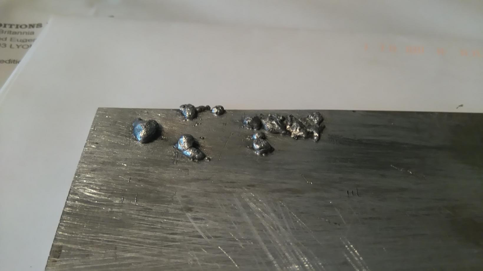

J'ai refais des essais en masse négative, et en baissant l'intensité.
Les résultats sont meilleurs. Quelques morceaux de soudures sont bon avec une forte pénétration de l'autre coté, mais les soudures ne sont pas constantes.
Parfois ca va a peu près, parfois ca va pas...

cela reste vraiment pourri, diamètre de buse ? débit de gaz, êtes vous certain que votre alu n'est pas anodisé?
30/10/2016 15:49:30
Oui les résultats sont catastrophiques , verifiez que votre fil d'apport n'est pas oxydé , que votre gaz est le bon ... argon 99.999 % que la pièce est bien de l'aluminium dégraissé et pas anodisé.

Oui le gaz est bien 99.99% d'argon. Le débit de gaz est de 18l/min.
Les résultats sont meilleurs sur une tole de 2mm. Sur du 3mm, j'ai l'impression que ca ne chauffe pas assez vite et du coup ca ne pénètre pas.
L'alu n'était pas anodisé et je l'ai meulé avec un disque neuf pour limiter l'oxydation de surface.
Le fil, lui, est neuf.

31/10/2016 10:47:20
