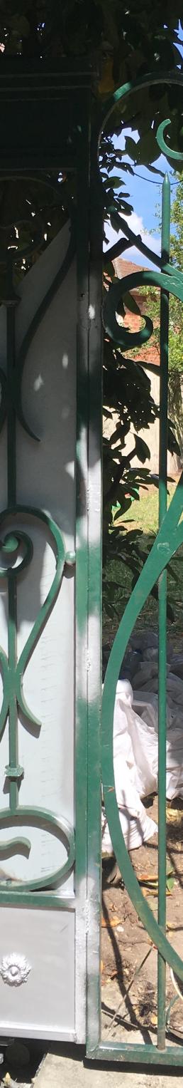

J'ai récemment fait agrandir mon portail en fer par soudure des deux montants latéraux par une entreprise.
Je ne suis pas satisfait du rendu des soudures (gros boudins, pas uniformes), lorsque je l'ai indiqué à l'entreprise, ces derniers mon indiqués qu'ils ne travaillaient pas au MIG sur un chantier, et que les deux pièces n'étant pas parfaitement à niveau (léger retrait), ils ne pouvaient pas passer la meuleuse pour lisser (en me disant de ne pas le faire car j'enlèverais alors la soudure).
Sans trop m'y connaitre, j'ai vraiment l'impression de constater un travail pas très pro, qu'en pensez-vous?
Avant de procéder à la peinture du portail, je cherche des solutions pour "reprendre" ces soudures. Du coup deux questions,
- Est-il possible de reprendre ces soudures au chalumeau? (refaire fondre la soudure qui coulerait proprement? Un peu comme de l'étain?).
- Sinon puis-je passer la meuleuse/lime sans risquer d'attaquer les soudures (je repeins derrière donc a priori pas de pb de rouille)?
Enfin dernière question, il y a un peu de jour entre les nouvelles plaques installées et le cadre du portail. Est-ce qu'une pate type soudure à froid pourrait permettre de jointer correctement ces élements?
Preneur d'autres idées si vous avez.
Merci!

pour combler vos jours utilisez du mastic sikaflex 11 FC. Pour le meulage des soudures ( d'après la photo cela n'a pas l'air catastrophique ) le mieux serait de les laisser en l'état, vous risquez d'affaiblir l'assemblage, là vous ne voyez que cela parce que vous avez le nez dessus, une fois peint vous n'y penserez plus

Vu la couleur vers foncée, me conseillez-vous un mastic blanc/gris/marron ou noir? Est-ce que l'on peut peindre le mastic? La peinture tiendra t'elle correctement dessus?

oui celui là on peut le peindre, moi je prendrai blanc, il est toujours plus facile de foncer du clair que l'inverse. En plus c'est un super produit, j'ai posé des tôles damier alu en les collant avec sur des marches en pierre toutes biscornues, 10 ans après rien n'a bougé
