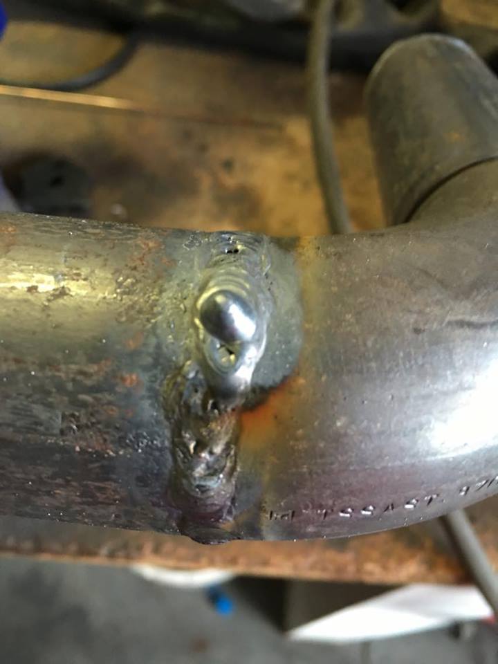

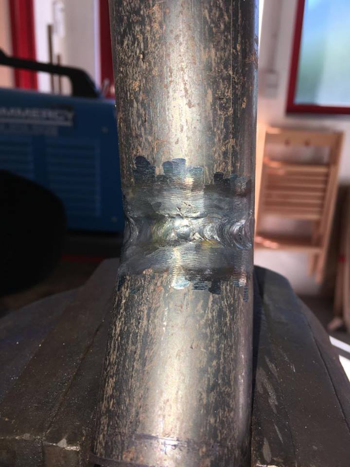

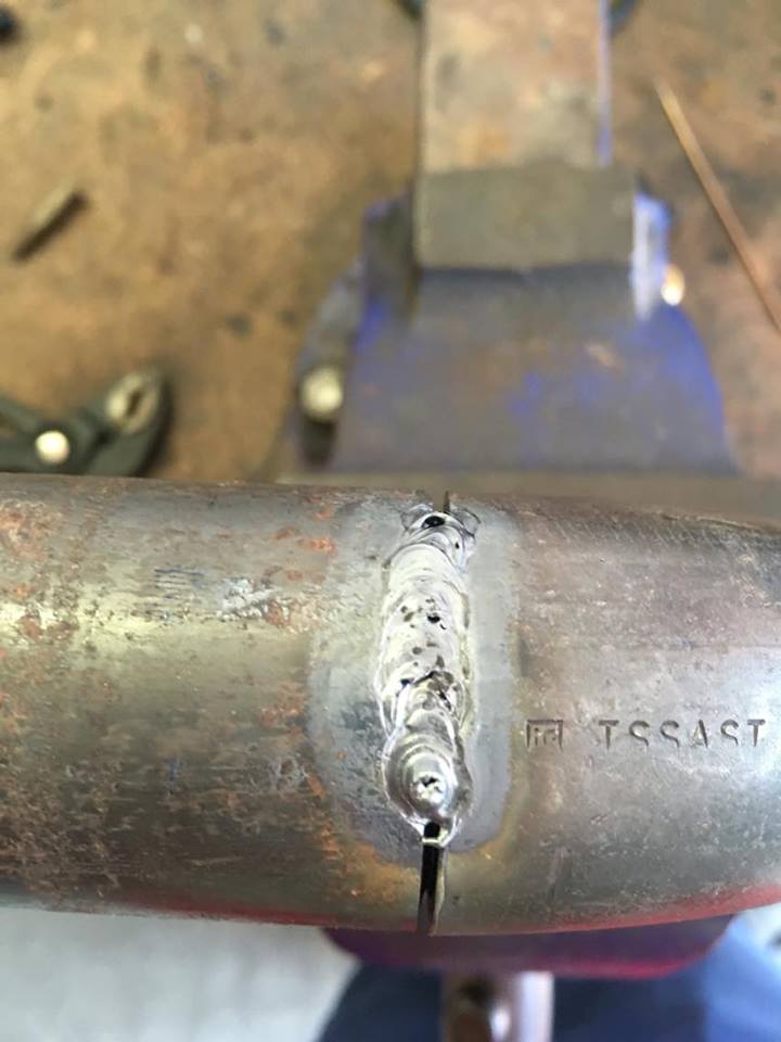

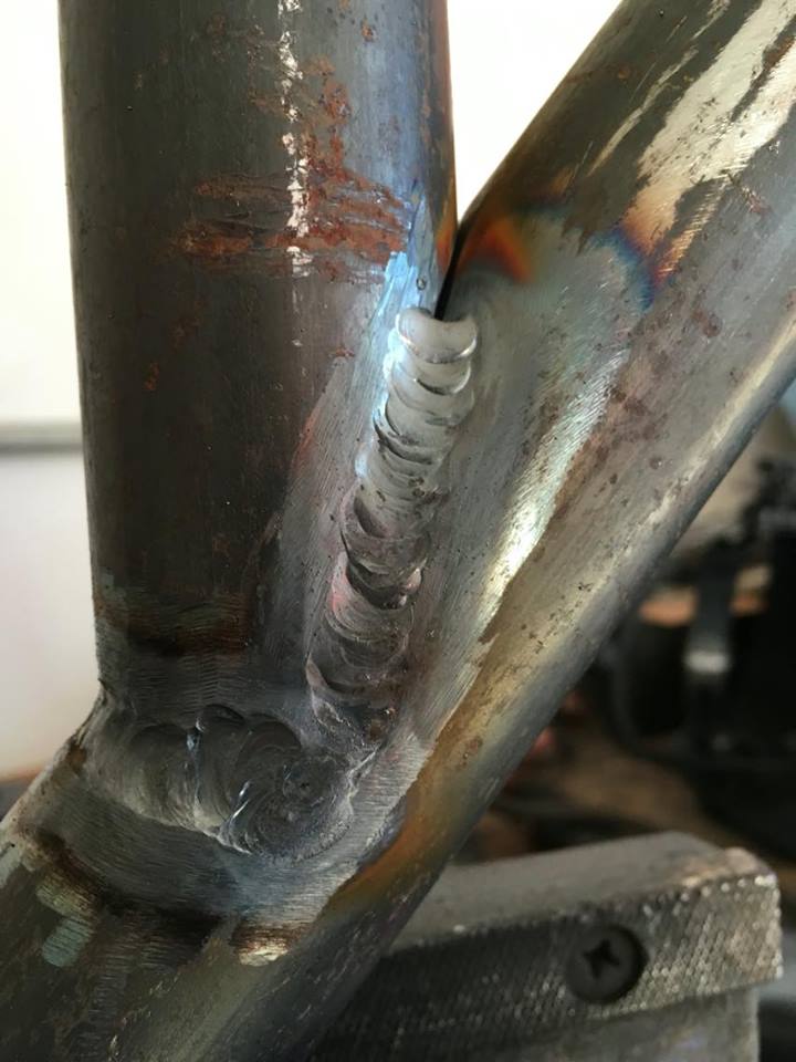

Bonsoir à tous,
novice en soudure Tig, je me tourne vers vous pour bénéficier de vos experience.
je soude quasiment tout les jours les tubes acier au chalumeau et j'ai pu constater que le procéder à des points commun, mais surtout de nombreuses différences !
comme dit sur le forum, je me suis d'abord entraîné sur tôles et le résultat est satisfaisant.
Aujourd'hui j'ai commencé la soudure sur tube, mais le résultat n'est vraiment pas convainquant...
je je pense ne pas faire quelque chose correctement puisque mes soudures sont poreuse et donc pas étanches...
je je vous laisse en juger, j'accepte toutes les critiques, je suis encore apprenti 😉

voici les 2 photos
22/06/2016 11:50:41
dans les possibles pour les origines de vos défauts, buse trop petite, débit de gaz insuffisant, geste trop ample lorsque vous mettez le métal d'apport, sa pointe doit rester sous la protection du flux de gaz (qui doit être de l'argon)

Autre idée, le métal d'apport acier pour soudage au chalumeau, ne convient pas pour le soudage au TIG, cela doit être du SG 2

Bonjour Max,
Pour commencer tu dois blanchir complètement à la meule les abords du joint sur 1 cm à l'extérieur.
Il faut blanchir en plus 5 mm à l'intérieur s'il s'agit d'une soudure radio.
Le TIG ne supporte pas la rouille, la calamine, la graisse, l'humidité.
Je pense que c'est la première raison des piqures sur ton joint.
Essaye une ligne de fusion sur de la calamine et une autre sur une tôle blanchie et tu verras de suite la différence.
Ensuite il faut que ta buse reste au plus près de ton bain de fusion jusqu'à ce qu'il soit complètement refroidi.
Il faut conduire ton bain de manière régulière sans t'autoriser aucun mouvement ample ou brusque qui pourrait empêcher la protection du bain par l'argon.
De même il faut éviter les courants d'air qui pourraient chasser le flux de gaz.
Pense aussi à régler ton cycle de soudage, par exemple pour ce tube de 2" épaisseur 3,2 mm, monopasse, non radio, avec 2 mm de jour il te faut :
Prégaz : 0,5 s (pour établir la protection gazeuse avant l'allumage de l'arc)
Montée : 2s (pour protéger la pointe à l'allumage et reconnaître le paysage)
Intensité : entre 60 et 80 ampères (pour du métal d'apport de 1,6 à 2 mm)
Evanouissement : 3s (pour éviter les retassures de cratère, le p'tit trou dans le cratère de fin de cordon)
Postgaz : 6s (pour protéger l'électrode et le bain en cours de refroidissement)
Pense aussi à ne pas mélanger le métal d'apport chalumeau et celui du TIG, c'est peut-être une autre raison de tes soufflures.
Le métal d'apport TIG contient des éléments calmants comme du titane ou du niobium que n'a pas celui du chalumeau.
J'ai déjà eu cette désagréable surprise sur une péné tube .
Mais il y a encore beaucoup à dire...

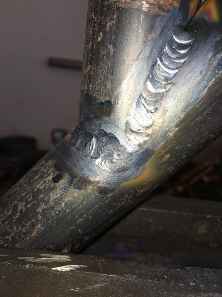

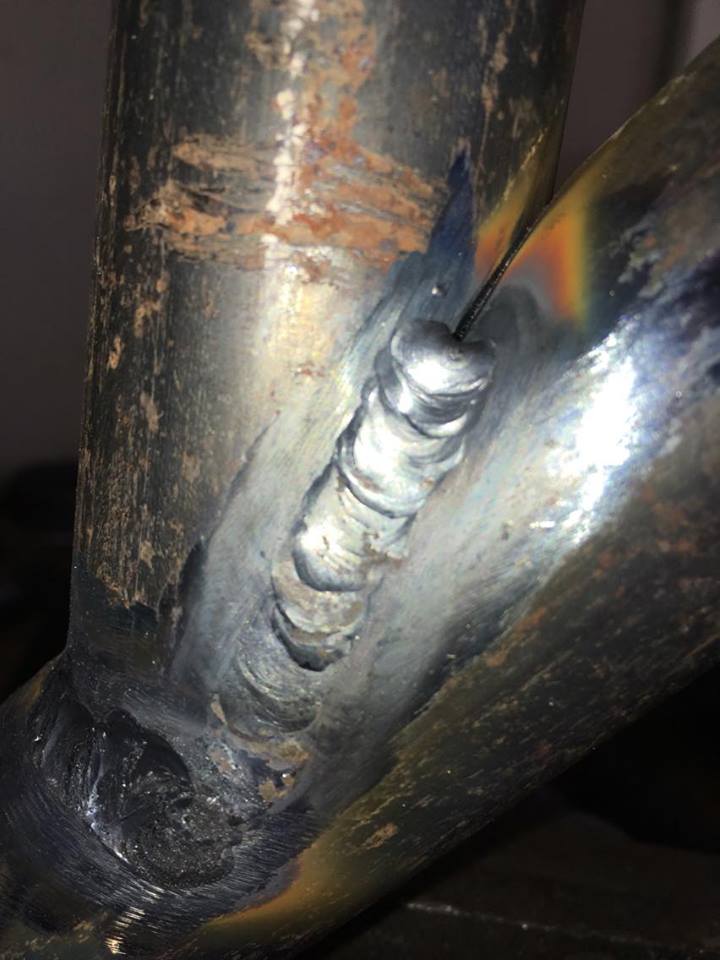

Voila après une lecture rapide j'ai mis en pratique tous vos conseils,
et le résultat est bien plus satisfaisant ! J'ai augmenté la taille de la buse, je soude bien sous argon. La plus grande difficulté reste de trouver la bonne quantité de métal d'apport a amener. je cherchais trop a faire une soudure avec du relief...
En ce qui me concerne Ricou26, je pense que si les soudures sont plus propre et la réalisation est plus rapide qu'au chalumeau, j'utiliserai de préférence le Tig !
Voici le résultat d'une soudre vite fait ;)
parcontre effectivement, j'ai des baguettes de chalumeau... Va falloir changer ça !
Sur mon Tig je ne peu pas régler la montée de l'arc et se coupe nette lorsque que je suis en 4t ???

Je ne suis pas soudeur mais il me semble qu'il y a un problème de préparation. Il y a une sorte de vernis sur les coudes qui n'a pas été enlevé, du moins le métal n'est pas mis à nu...
Max98ime En ligne le 05/02/2017 à 19:23 (6 messages sur soudeurs.com)
22/06/2016 19:50:34
Je n'avais pas préparé la surface sur les premiers essais
pour le piquage 45 la surface est préparé.
Comment je peux savoir si mon métal d'apport est pour chalumeau ou pour Tig ? J'ai retrouvé l'histoire de l'engin et apparemment il n'a servi que sur un chantier. Je pense donc qu'il restait des baguettes et sont sûrement mélangée avec celle pour chalumeau...
merci à tous pour vos précieux conseils et votre patience ! ;)
