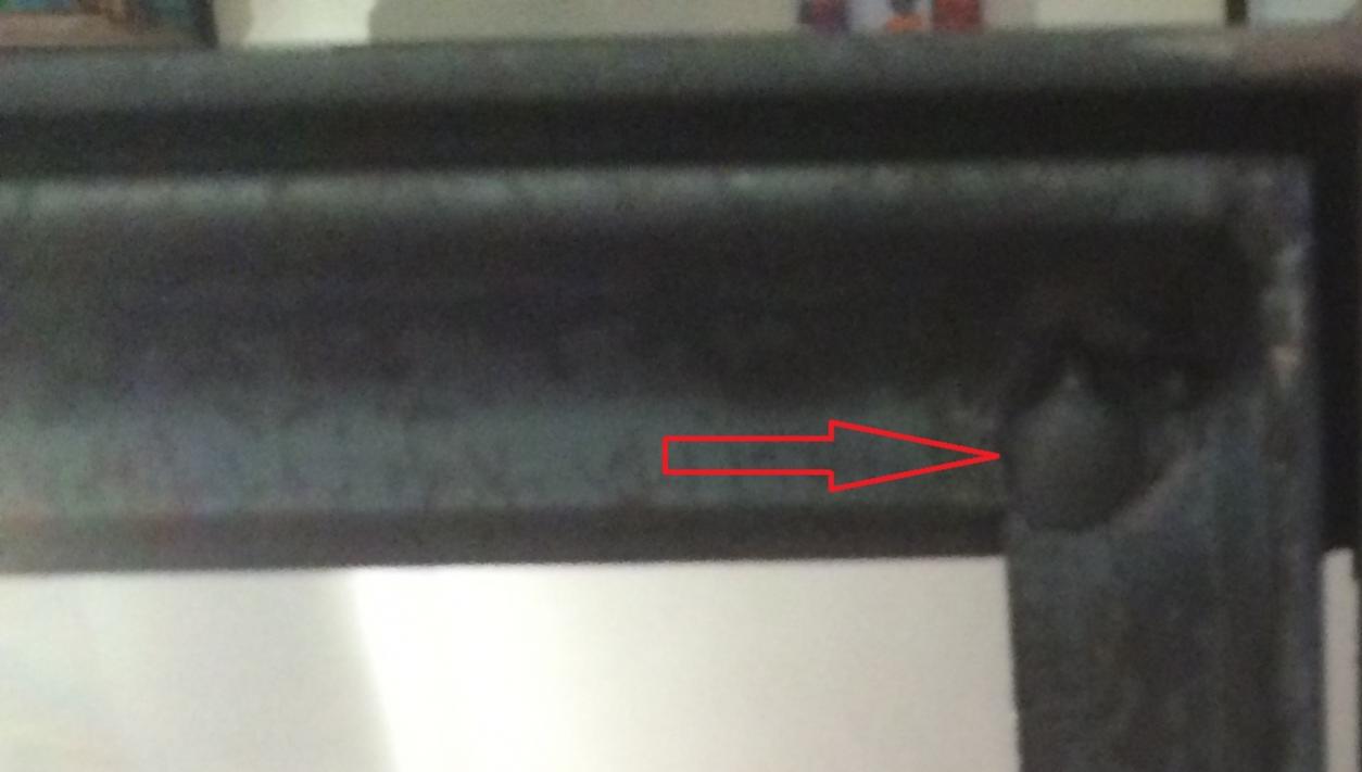

Bonjour !
Je sais je n'aurais pas dû poser quelques points de soudure à l'intérieur d'un angle, mais que me conseillez-vous comme outil pour meuler efficacement une soudure là ou ma meule de 125mm ne passe pas?
Meuleuse droite, dremel, lime électrique?
Je regarde la Bosch GGS 28 CE et la GGS 28 LCE mais je ne sais pas ce que ça vaut...
Merci !

j'ai ça ( d'ailleurs achetée sur ebay UK) mais elle présente le gros inconvénient de ne pas avoir de variateur de vitesse, un copain m'en a bricolé un à mettre sur son fil d'alimentation) le variateur est très utile, pour par exemple les brosse genre tampon gex de satinage, mais aussi pour fraiser l'alu, une vitesse trop rapide colmate très vite des dents des fraises) cet outils m'a rendu d'énormes services dans plein de circonstance. La Dremel c'est un peu un jouet)

Je ne suis pas un pro, loin de là, je ne m'y connais rien en soudure... :p Mais dans ton cas, j'aurais tenté le coup avec le Dremel (simplement parce que je l'ai déjà), équipé de son renvoi d'angle.

Bonjour et merci pour vos commentaires, j'ai finalement acheté la Bosch GGS 28 CE après avoir hésité avec le modèle LCE 100 euros plus cher.
J'en suis pleinement satisfait, j'ai pu meuler mes angles intérieurs. C'est moins rapide qu'une meuleuse angulaire, mais ça meule tout de même assez rapidement. Pour 209 euros je ne regrette pas mon achat :D
