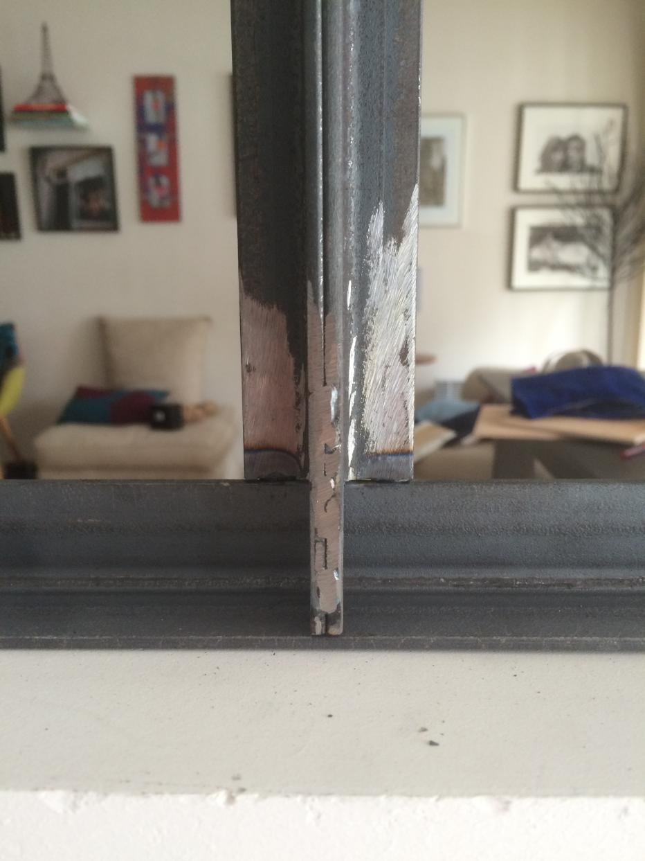

01/04/2016 08:34:33
PS : Soudure pas propre mais c'est juste un gros point pour tenir l'assemblage, je me suis entrainé le weekend dernier :D

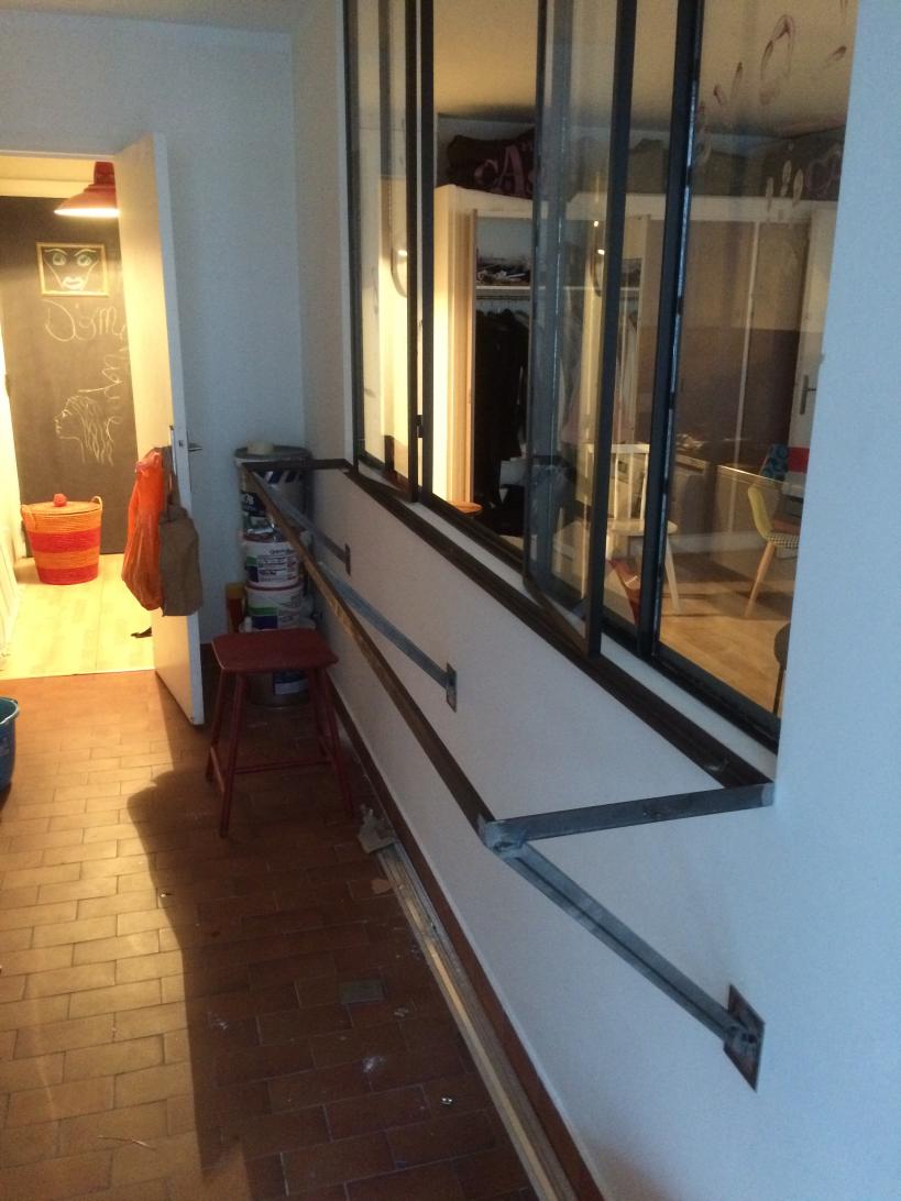

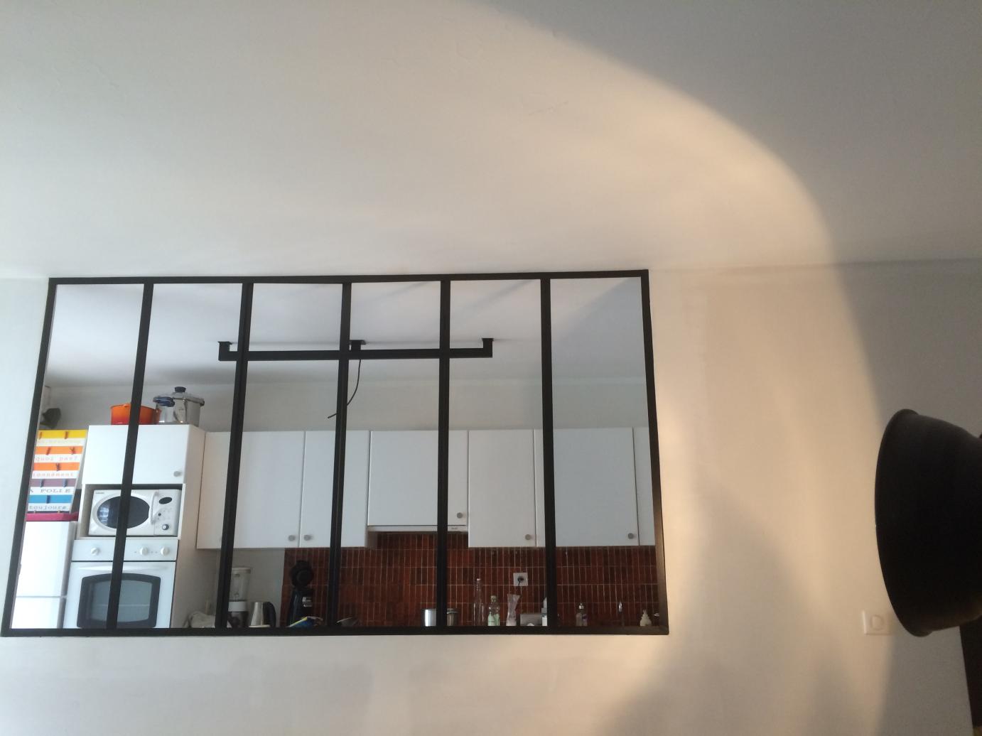

12/04/2016 12:17:13
Verrière terminée (enfin j'ai encore les parecloses à poser).
6 vitres feuilletés en 33:2 (8,5kg chacune et pourtant les paumelles tiennent bien), pour 150 euros.
Voilà quelques photos :
