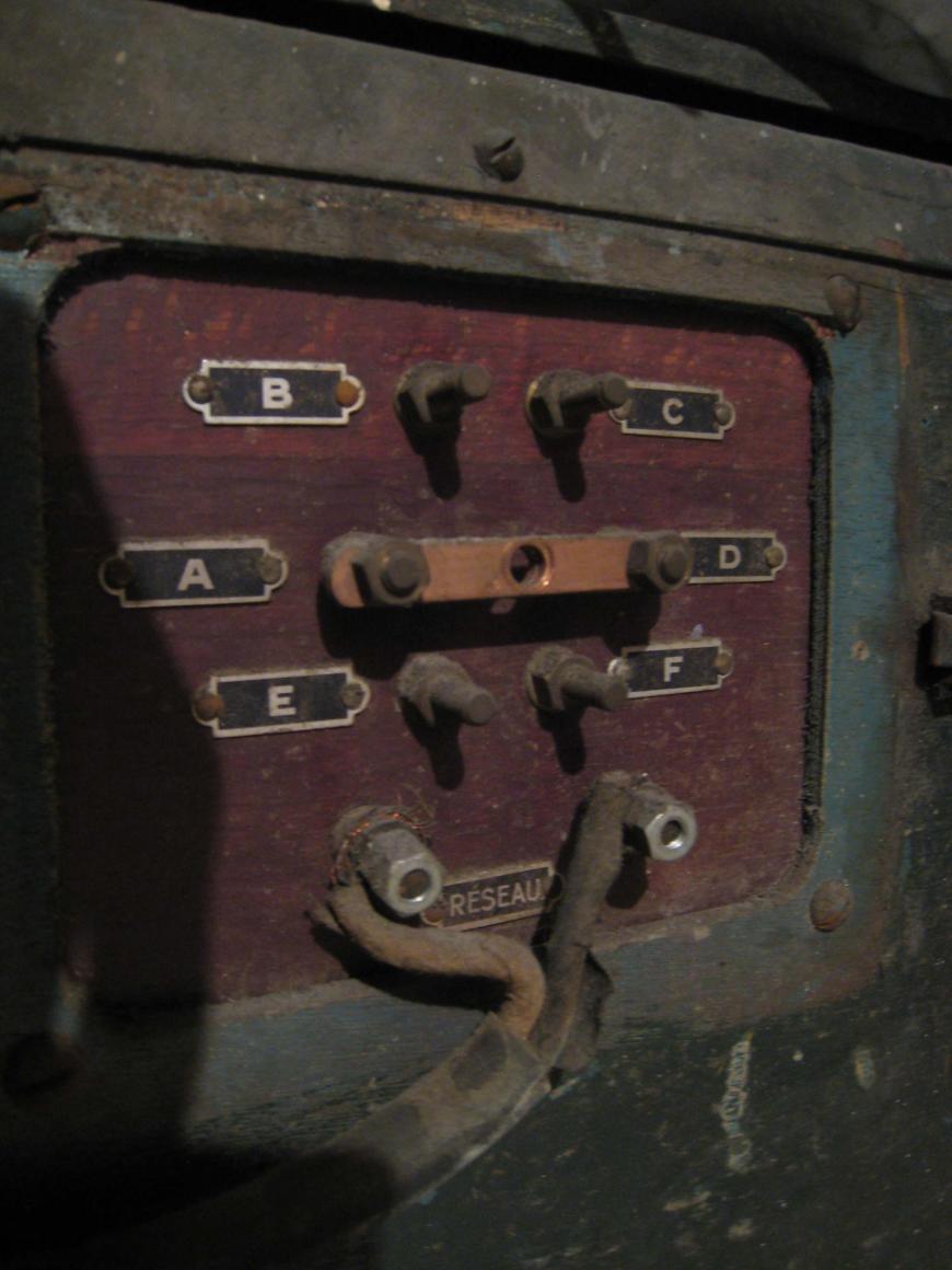

J’ai récupéré un vieux poste à souder.
Je voudrais savoir grâce à vous, sur quel ampérage dois-je le brancher.

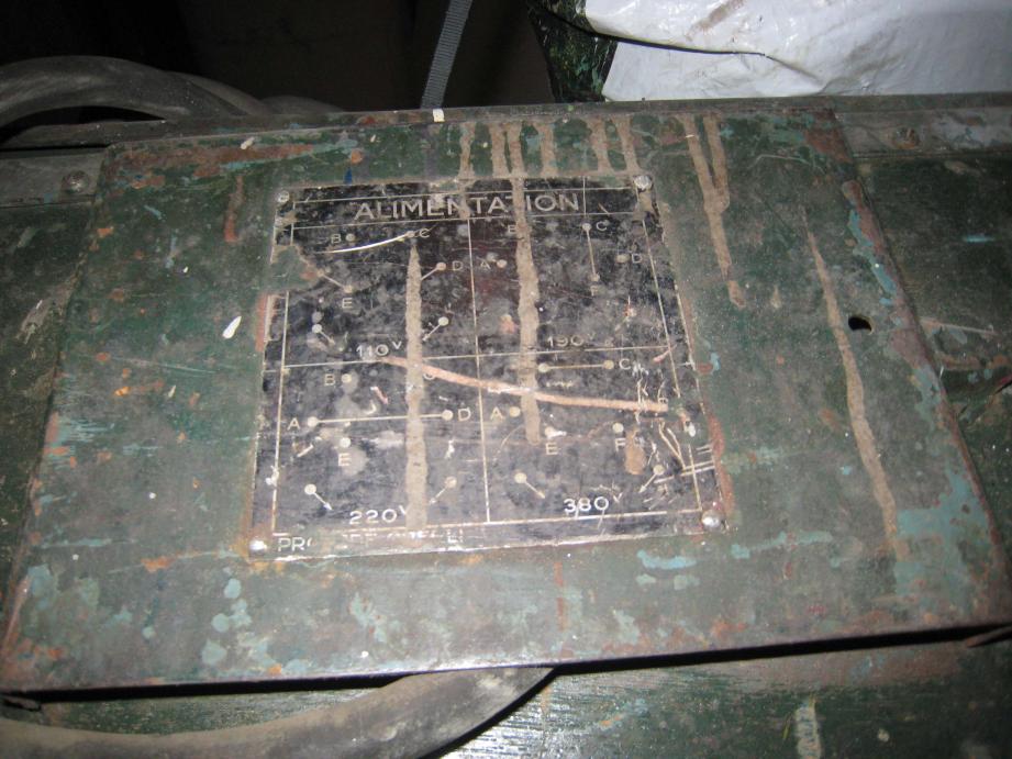

Il faut le brancher comme c'est indiqué sur la plaque, là il est en 220v, ou en 380v mono (entre 2 phases) entre B et C. Sinon en 110 ou 190 mais je doute que ce soit le cas.

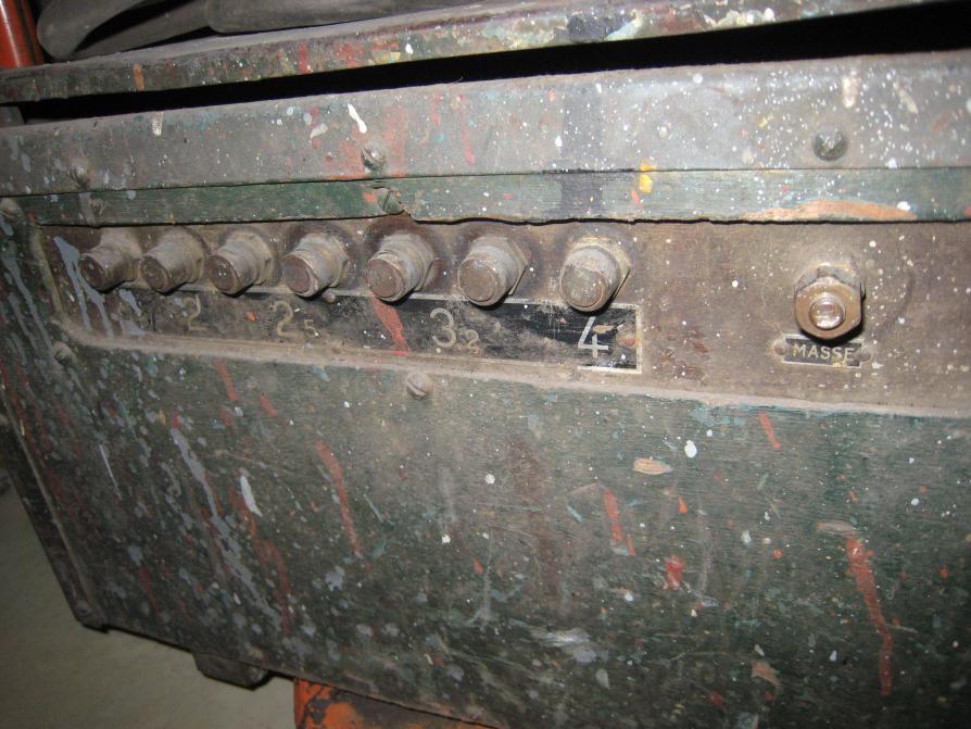

Au niveau des sorties, il y a des indicateurs sous les plots 2.5, 3.2, 4, il faut partir de là et faire des essais.
A priori je pense qu'il ne délivre que de l'alternatif donc électrodes rutiles ou cellulosique uniquement, à moins d'avoir des basiques prévues à cet effet comme la Cymeta 9 de chez Commercy par exemple mais il me semble qu'elle n'est plus commercialisée.
Attention a votre installation électrique, les transfo mono ne brillent pas par leur sobriété et sont souvent inadaptés aux installations domestiques.

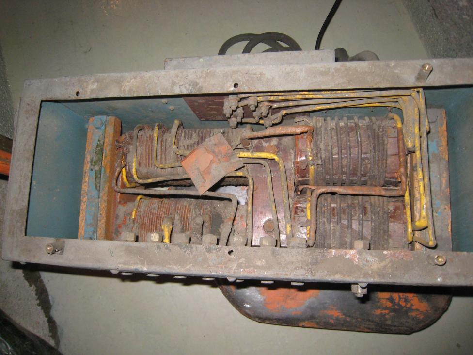

Le transfo doit être increvable, je n'en dirai pas autant de l'isolant du câblage. Un truc à s'électrocuter, je rejoins l'opinion de tungstène. Inutile de laisser veuve et orphelin(s).

Bonsoir à tous, et merci pour vos messages.
Alors quelques petites précisions. C’est un poste que j’ai récupéré mais qui fonctionnait encore il y a peu.
Je comprends vos inquiétudes concernant la sécurité. Et je vous en remercie, je vérifierai l’état des câbles (isolation)
Il est déjà sur le bon voltage 220, ma question concerne l’ampérage. Sur quel ampérage puis-je le brancher.

il s agit d un transformateur =( poste à souder statique) qui peut fonctionner en 230 volts monophasé entre phase et neutre ou bien 380 volts entre deux phases selon le couplage des barrettes
quand à savoir ce qu il consomme comme il est couplé en ce moment c est à dire en 230 mono phasé d après vos dire
il faut un abonnement de 6 kilowatts pour que ça fonctionne correctement soit 30 ampères en 230 monophasé
à 20 ampères ça doit être un peu juste avec des électrodes de 4
cela dit comme tous le monde le dit il s agit d une antiquité prudence quand meme
raccordez impérativement la carrosserie métallique de l appareil à la terre
et changez le câble d alimentation qui me parait très vieux

l'ampérage dépendra de l'épaisseur des pièces à souder. Si vous tenez vraiment à faire des essais je suggère la marche à suivre suivante :
Vérifier que l'appareil est correctement relié à la terre et que votre disjoncteur a une sensibilité de 35 milli et non 350.
Prendre des gants épais et brancher le poste. Si le disjoncteur déclenche il vaut mieux ne pas insister.
S'il ne déclenche pas faire des tests de soudure avec une intensité et un diamètre d'électrode croissant. Si vous ne pouvez pas aller au delà d'une moitié d'électrode de 3.2 inutile d'entreprendre le recablage de l'ensemble.
On ne doit pas succomber à un attachement sentimental pour un vieux matériel lorsque le danger est réel, le cas est malheureusement fréquent.

Ce n'est pas parce qu'il fonctionne correctement le jour J qu'il ne sera pas dangereux à J+1. Par ailleurs la puissance se règle par plots et non en continu, il faut être expérimenté pour savoir s'en servir, d'autant plus que le réglage de la puissance doit se jouer sur le voltage et amorcer l'arc à petite puissance risque de poser des problèmes à un amateur. Un professionnel saura maitriser les problèmes d'utilisation et de sécurité, un amateur pas sûr.

J'ai testé l'appareil enfin que la mise en alimentation, et au bruit (bourdonnement) qu'il produit j'ai vite arrêté et a la relecture de vos messages, je ne vais pas prendre de risque et investir dans un poste moderne adapté à mon usage.
