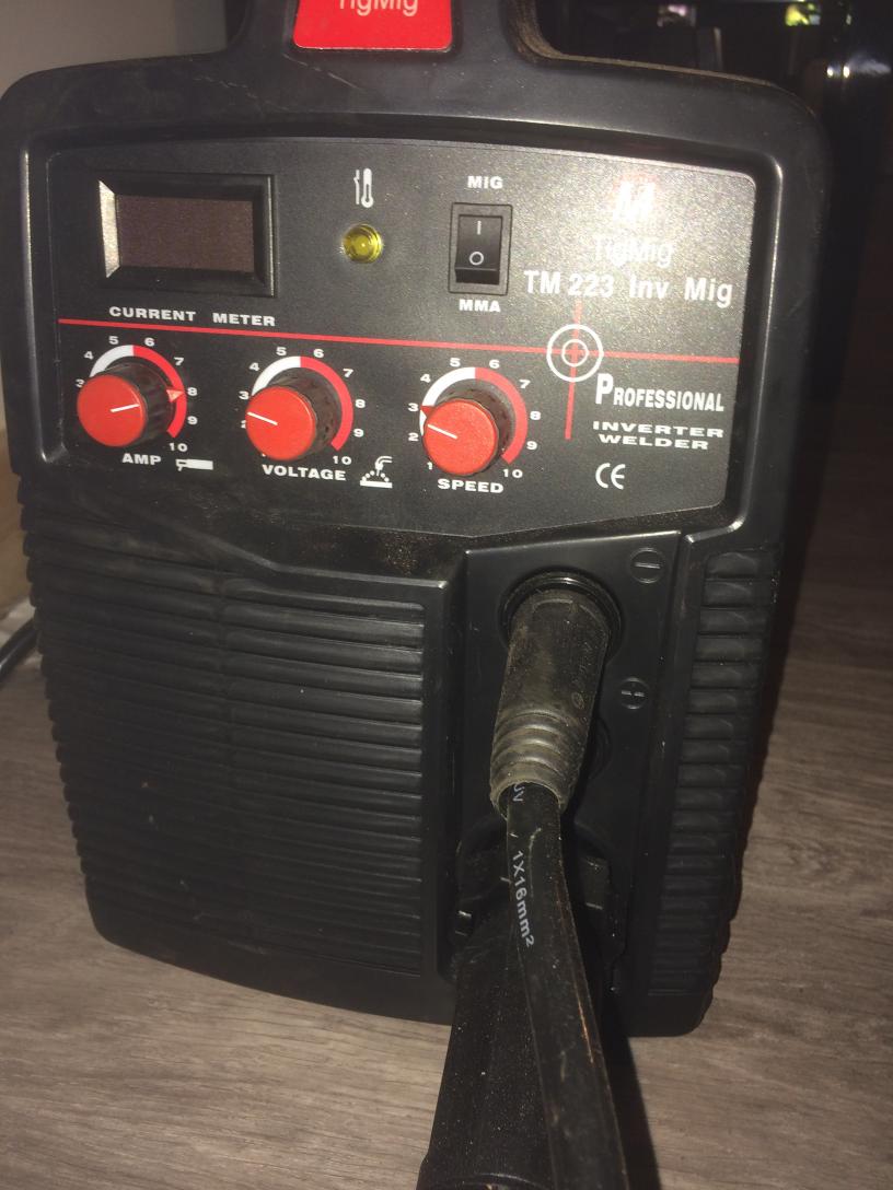

Bonjour à tous !
J'apporte mon retour sur le poste a souder MIG/MMA TM223 de la marque TIGMIG comme a pu le faire concept29 il y'a peu.
Je suis étudiant en terminale S option sciences de l'ingénieur et la mécanique c'est l'un de mes passe temps favori. Je bricole beaucoup sur solex/mob/quad, motuculture principalement.
Et j'avais besoin d'un poste a souder pour faire mes petites réparation (un peu de tolerie, réparation de cadre) et quelques projets de construction (remorque pour quad/buggy)
Après quelque recherche je m'oriente vers les classiques GYS Smartmig mais en voyant le retour d'expérience de concept29 j'opte pour ce poste d'une marque assez peu connue (c'est enfaîte un distributeur de matériel de soudure basé en Italie). L'avantage est que le poste fait MIG et MMA. Ça me permettra de souder au mig pour les petits travaux et le gros oeuvre a l'arc. De plus, sa plage d'intensité me plaisait bien (40-180A), il possède une torche démontable aux normes Euro.
J'obtiens le poste en enchère a 234€+39€ de fdp sur Ebay. 3 Jours plus tard le voila arrivé :D
On retrouve dedans une pince de masse, une torche, un porte électrode, une notice vraiment incomplète voir nul, un masque de soudure de piètre qualité, une brosse/pic à laitier.
Dans l'ensemble la qualité semble correcte, le câble de la pince de masse est cependant assez cours et la pince en elle même est de faible qualité; c'est une pince de câble de démarrage de voiture, le contact n'est pas optimal avec la pièce. La torche fait un peu "cheap" mais elle remplira parfaitement sa fonction.
Le poste est fourni de base avec un galet 1/0.8 mm et les tubes contact de même diamètre.
Je n'ai pour le moment utilisé le poste qu'en MMA avec de la baguette rutile acier de 2mm GYS, ça marche très bien :) L'ampèremètre est pas mal pour avoir une idée de l'intensité de soudage.
J'ai brancher la torche pour essayer a vide, on entend bien l’électrovanne du gaz se déclencher un peu avant le moteur d'entrainement et se fermer un peu après.
Pour ma part j'utilisera pour le moment ce poste en fil fourré (le père noël ne m'a pas laisser le budget pour le gaz :p). Mais je passerai au gaz si mes travaux le demande a l'avenir.

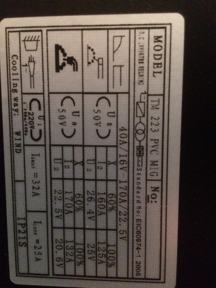

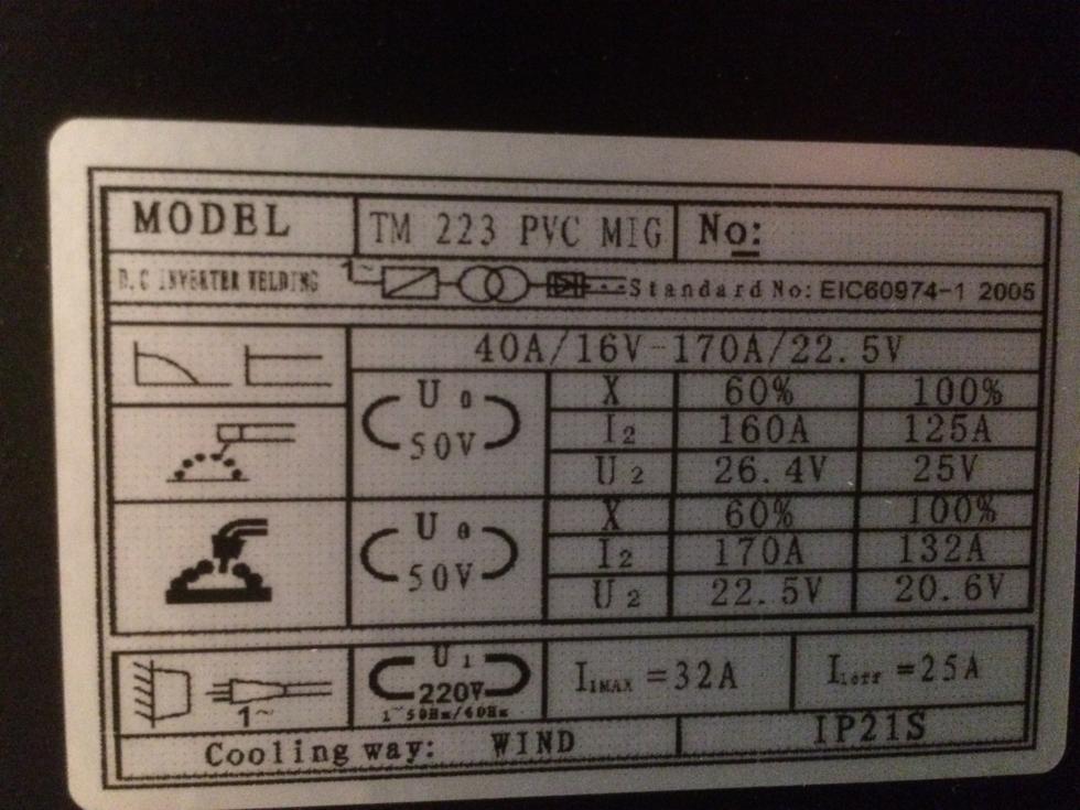

Voici une photo de la plaque signalétique:
SI vous ne voyez pas redemandez moi une photo ;)

serait il possible d avoir une photo de la plaque signalétique dans le bon sens cela éviterait à moi et aux autres membres de prendre un torticolis à force de pencher la tête ;)
vous n avez pas de notice plutôt bizarre même pas en anglais
pour l affichage c est censé donner l intensité de soudage au moins et peut être d autres paramètres non

Bonsoir Ricou26 et merci pour ce message
Ci joint la plaque avec la rotation de l'image de la plaque du TM223 (contre le torticolis:D)

L'ecran sert, en mode MMA d'ampèremètre et en mode MIG de voltmètre. Le truc c'est que la mesure est instantanée, c'est a dire que tu n'auras une valeur que l'orsque ton arc sera apparu.. Ils aurait pu mettre une mémoire dessus mais bon...
Le bouton dont tu parles sert a passer en mode poste a l'arc ou en mig.
Les bobines acceptés par le poste sont des bobines de 200mm de diamètre ce qui correspond aux bobines de 5kg.
Pour le fil de 0.9, utilises le galet de 1 ;)

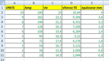

Quand on découvre ce domaine de la soudure et quand on achète un poste à soudure , beaucoup d'éléments sont inconnus. c'est le cas pour les 1eres questions posées précédemment mais aussi, on découvre :
- que la notice livrée ne sert à rien. je me suis fait un fichier Excel dont voici l'image ci dessous que l'on peut copier coller dans un autre fichier pour le lire facilement. il me donne si je n'ai pas fait d'erreur le débit du courant (A) en fonction du réglage du potar (et la tension vitesse du fil ....que j'ai trouvé sur des abaques sur internet )

Il est vrai que la notice est ridicule, mais bon après un peu de documentation on se rend compte que les postes se ressemble beaucoup.
Par contre ton tableau est faux, l'intensité mini fourni par le poste en mig est de 40A.

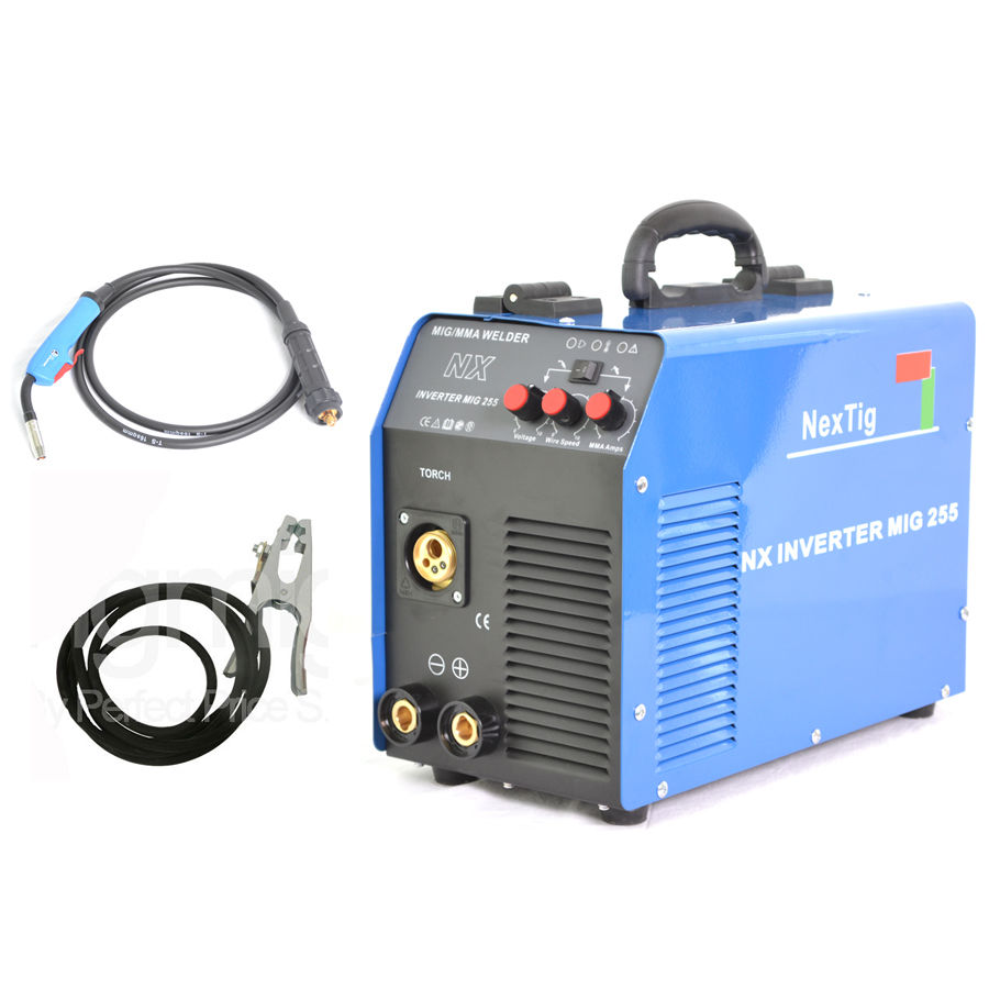

Je me suis donc rabattu sur son grand frère un NexTig NX 255. Distribué par TigMig et fabriqué sous licence 290€ sans les FDP.
Les caractéristiques sont plutôt sympas même si elles sont certainement optimistes :
60% à 200A et 35% à 250A.
Reste à tester ....
