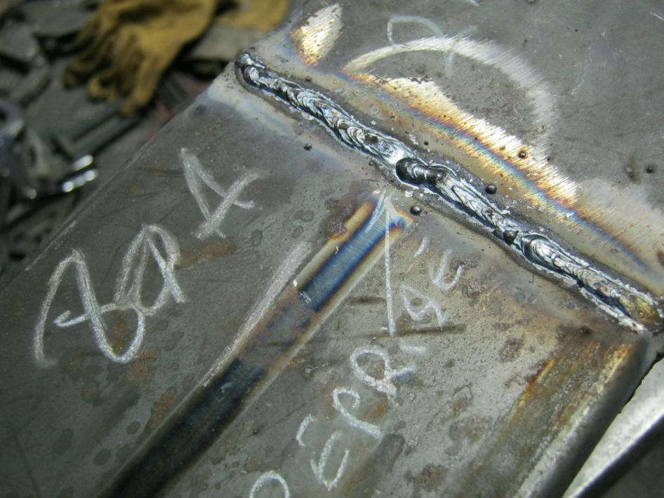

Je me suis fais un banc de soudage en tubes carrés de 100 ép 3 et 2.
J'ai tout fait à l'électrode de 2,5, et comme je ne suis pas un pro, les cordons allaient du bon au passable.
On voit que c'est vraiment un métier, pour être bon tout le temps :rolleyes:
Globalement ça l'a fait.
Puis sur la fin, j'ai essayé 3.2/103A à plat en accélérant pour ne pas percer.
Ca semble disproportionné pour les épaisseurs en jeu, mais il me semble avoir un meilleur "feeling" avec la 3.2
Il me semble maitriser mieux le bain, comme si du fait du diamètre plus gros il y avait moins de "pression" sur la tôle... donc moins de risque de perçage
Est-ce une hérésie? Ai-je fait une bétise?
Si vous avez le temps, pouvez-vous critiquer mes photos, voir si je peux apprendre quelque chose?
La dernière photo c'est une passe 2.5/70A sur les arêtes en angles. Je suis bien content de n'avoir pas fondu, à part le petit manque au milieu (changement de baguette), mais là aussi, vos critiques et conseils m'aideraient à progresser.
C'est vraiment rigolo. Je vais en refaire pour le plaisir sur des chutes, mais si vous avez le temps, pouvez-vous critiquer mes photos, voir si je peux apprendre quelque chose?
Merci d'avance et Bonne année à tous.

Bonjour Fadiese,
Je suis novice en soudure, comme toi, je commence mes premiers cordons, et ma réponse sera donc certainement à compléter par des soudeurs plus expérimentés… à bon entendeur...
Tu dis te sentir plus à l'aise avec une baguette de 3,2. Ton meilleur "feeling" est du au fait que plus l'électrode à un diamètre important, et plus les erreurs sont pardonnées… A l'inverse, plus tu prendras des électrodes fines, et plus tu devras être précis pour obtenir de beaux cordons.
Il me semble qu'au début, il est important d'essayer de créer une soudure qui présente une régularité dans le motif. Sur ta première image, le début du cordon (avant le changement de baguette) me semble correcte. Par contre, la fin du cordon et les autres images semblent montrer un motif un peu étiré. Le motif idéal ressemble à un "C" où à des écailles qui se répètent de manière très régulière. Sur tes soudures, le C semble un peu déformé. Sauf erreur de ma part, il me semble que cela pourrait venir d'une vitesse d'avance un peu trop rapide.
Pour le changement de baguette, tu devrais peut être essayer d'amorcer ton arc à côté de la fin de l'ancien cordon, puis rapidement revenir par dessus pour le poursuivre ensuite. Les tests de reprises sont bons pour ça…

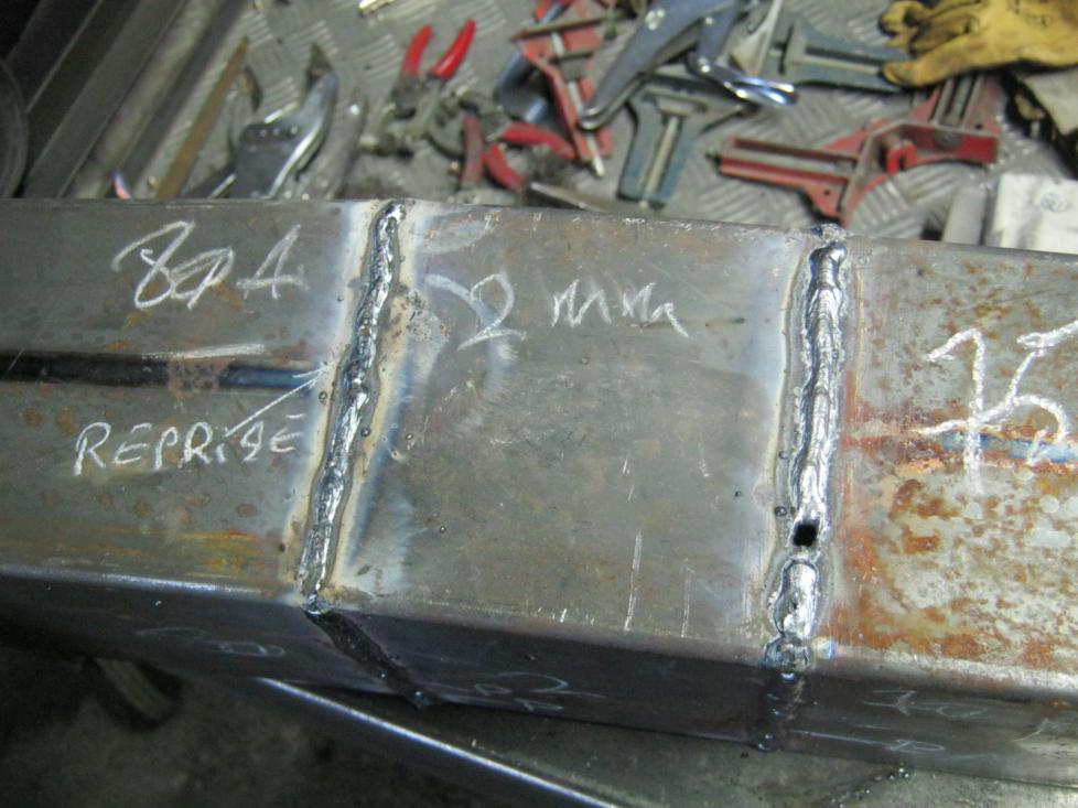

Sur la photo 2, il me semble voir des caniveaux de chaque côtés du cordon… si tu as de légers creux, ton intensité est trop forte.
Voilà ce que je pourrai dire, mais encore une fois, attention, je ne suis qu'un débutant !
Bonnes soudures et bon courage !

En effet, à cause de la faible épaisseur (2mm), j'ai volontairement speedé la vitesse d'avance pour ne pas percer, surtout en fin de cordon.
En effet, j'ai manqué de rigueur sur ce changement de baguette. Je connais la procédure que tu cites, mais ce n'est pas encore un automatisme.
Tu sembles expliquer qu'il est objectivement plus facile de souder à la 3.2, même des faibles épaisseurs. Ca confirme mon expérience, même avec mon vieux poste "Pratika 2650" de quand j'étais vraiment fauché. Il semblait ne vouloir que de la 3.2.

là en fait vous n'êtes pas vraiment sur du 2mm, de par votre assemblage, si vous raboutiez du tube vous comprendriez tout de suite ce que je veux dire et en soudant à la 3.2 vous perceriez. Mais il est vrai qu' il est plus facile de souder à la 2.5 qu'à la 1.6 par exemple. A part ça vous avez beaucoup de projections, si votre poste est à courant continu, mettez la pince électrode sur le - .

J'ai enfin eu le temps d'essayer de souder mes chutes de tubes bout à bout. Ca a marché !!! J'ai d'abord mis 75A, ça a percé à la fin, sans doute j'allais pas assez vite.
Puis 80, en allant plus vite, pas percé. C'est loin d'être une belle soudure, mais c'est encourageant. J'ai fait d'autres essais avec moins d'intensité, ça manque de pénétration (cordon épais)
C'est vraiment une affaire de feeling
16/01/2016 19:14:50
Bonsoir il y a encore du boulot !
Bon courage dans vos essais.
