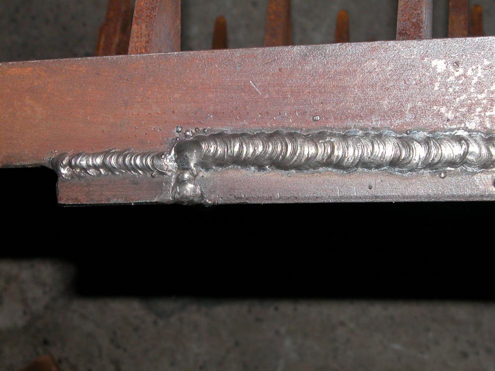

29/12/2015 17:47:45

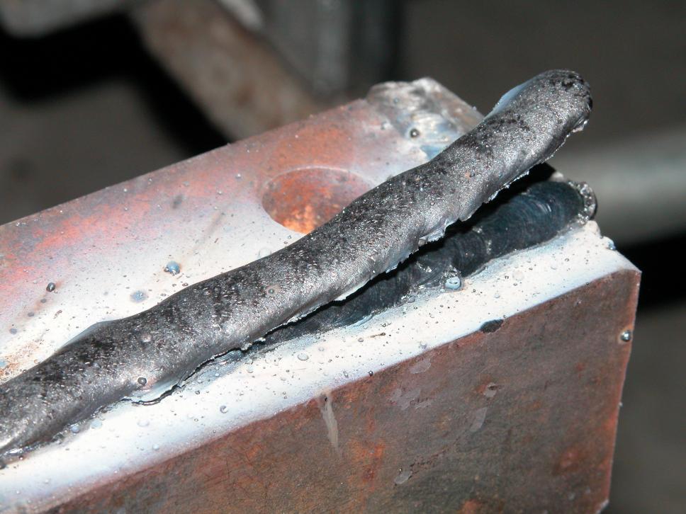

Je suis donc allé faire un tour chez le ferrailleur et j'ai trouvé des barres juste de la longueur et de la largeur qui convenait - ça fait ça de moins à couper vu que je n'ai qu'une scie à métaux - et pour les épaisseurs, c'est du 10 mm, du 13 mm et du 15 mm. Du coup, je me suis retrouvé à souder de grosses épaisseurs - enfin pour moi - ce que je n'avais pas encore fait.
J'ai utilisé les électrodes rutiles que j'ai (du 2,5).
J'ai meulé les surfaces à souder et j'ai fait des chanfreins de 1,5 mm environ.
A plat, j'ai réglé sur 100 ampères et en angle 110 lorsque je soudais du 10 mm ou du 13 mm avec les barres ( 40 mm sur 20 mm).
J'ai réglé à 120 lorsque je soudais du 15 mm avec les barres.
Au bout de 14 électrodes, le fusible a grillé (16 ampères) et comme il commençait à faire nuit, je me suis arrêté en cours de route.
Mon questionnement est sur la pénétration et donc la solidité. Pour ma part, autant que je sois capable de juger, les soudures me paraissent acceptables : même si elles sont irrégulières, la pénétration me semble correcte.
Pouvez-vous me dire ce que vous en pensez ?
29/12/2015 19:40:55
Bonsoir !
La soudure a plat est irrégulière mais ca passe ! En revanche les chanfreins de "1.5mm" moi j'appelle juste ça un "cassage d'angle", il aurait fallu faire des vrais chanfreins, au moins sur 5-6mm, pour assurer une liaison solide, et remplir en plusieurs passes. ;)
La soudure en angle manque clairement d'intensité, c'est zéro niveau résistance mécanique, surtout sur une pièce sollicitée comme une herse, de plus il n'y a qu'une passe de soudure, alors qu'il devrait y en avoir au minimum 3.
Il aurait fallu la faire a la 4mm (ou au minimum à la 3.2, comme toutes les autres soudures d'ailleurs).
La 2.5 c'est beaucoup trop léger pour des épaisseurs comme ça.

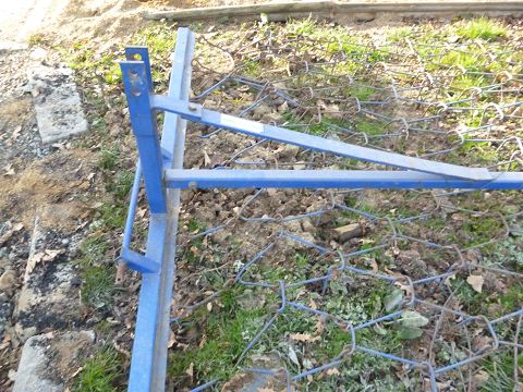

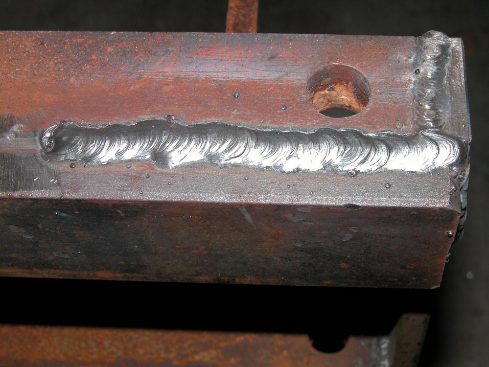

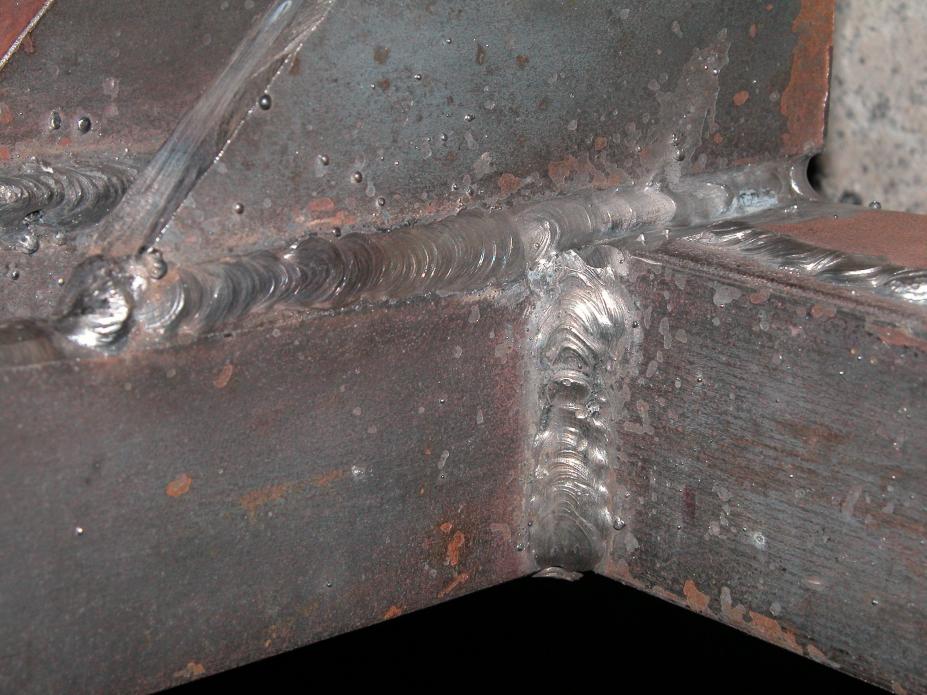

04/01/2016 18:57:11
Alors...
- J'ai utilisé les électrodes 2,5 mm parce que c'est ce que j'avais et qu'un des gars qui travaillent chez le ferrailleur - qui m'avait déjà filé des infos correctes - m'a dit qu'il suffisait de régler l'intensité comme pour une électrode 3,2 et qu'ainsi il y aurait suffisamment de pénétration. Comme, par ailleurs, il est souvent dit qu'avec une électrode 2,5 - plus fine donc - la chaleur était plus concentrée qu'avec une électrode plus grosse cela paraissait un raisonnement correct.
- Je n'ai pas retenu l'option herse traînée : plus de manutention; moins de précision, pénétration pas garantie...
- Comme j'aurai besoin des électrodes 2,5 mm pour autre chose et suivant vos conseils ( j'avais bien noté la consommation importante), j'ai acheté des électrodes 3,2 mm. Impossible de régler l'intensité au-dessus de 130 A sinon le fusible saute ( j'en ai grillé 3 -10 A et pas 16 A comme je l'ai écrit- m'en fous, j'ai acheté une boîte de 10). J'ai terminé les soudures qu'il me restait à faire et épaissi celles que j'avais déjà faite.

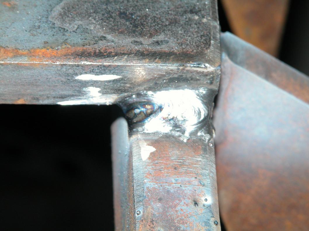

Voilà ce que donne la structure ( 80 cm sur 60 cm ) : 16 points de liaison avec des soudures de tous les côtés. 2 barres soudées dans un plan (extrémités) et 2 barres dans un plan perpendiculaire.
- Vu l'épaisseur et la quantité des liaisons, j'ai abandonné l'idée de la structure en tube carré et, pour fixer les 3 points de liaison avec l'attelage du tracteur, je suis en train de souder des barres de la même épaisseur et de 5 cm de largeur à l'avant. J'ai fait des chanfreins de 5/7 mm.

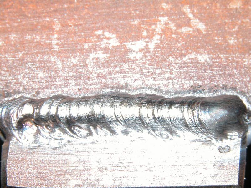

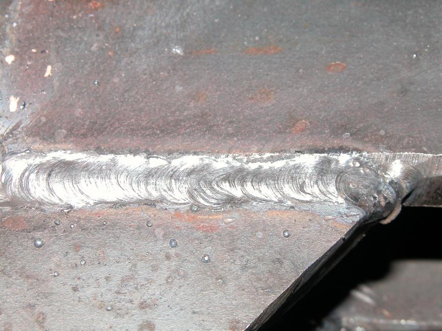

Quelques cordons :
- Pour les renforts dans les angles, j'y ai pensé aussi et je ferai des petits triangles ou des équerres car il ne faut pas non plus que la terre et les herbes s'agglutinent à cet endroit.
- Pour la scie et la meuleuse : J'ai bien une meuleuse mais, j'ai pris l'habitude de faire mes découpes à la scie à métaux ( 2 mm e parfois 3 ) : moins de bruit, moins de projections et plus de précision. merci à Facom. Pour une fois que ma bourse me permet d'acheter de la qualité, ça vaut vraiment la peine - rigidité, réglage optimal de la tension de la lame et ça permet aussi de goûter à des lames de qualité.
- J'ai essayé de répondre à toutes vos interventions pour lesquelles je vous remercie.
Je suis assez confiant quant à la solidité mais vos avis seront peut-être différents ?
05/01/2016 08:20:10
Merci pour les photos qui remplacent de longs discours.
J'avais cru comprendre que la herse serait attelée derrière un gros motoculteur, essence ou diesel. Pour un tracteur j'aurai plutôt prévu des dimensions légèrement supérieures à la voie du tracteur et un attelage trois points.
Il n'est jamais agréable de suggérer d'autres façons d'aborder un travail quand il est terminé, mais je pense qu'il aurait été bon de s'inspirer du matériel professionnel : tout fer plat, facile à trouver en récup, grande simplification pour fixer les dents (votre technique me laisse perplexe).
Vos soudures sont encourageantes, j'ai quelques doutes sur leur pénétration mais des pros les commenteront mieux que moi, Pensez à l'attelage trois points il vous simplifiera les virages en bout de ligne. Ou bien vous le fabriquez ou vous le récupérez dans un casse de matériel agricole et le modifiez. Bonne chance !

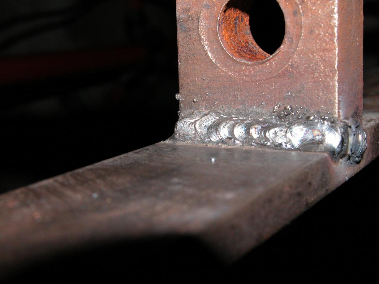

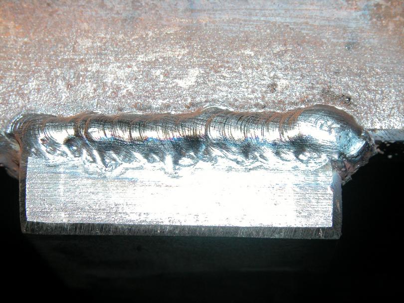

18/01/2016 20:13:52

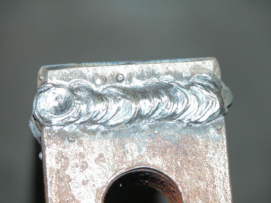

Bon, j'ai presque terminé. Il me reste un angle à souder dans un angle et à mettre une protection du même angle ensuite. Tout est en 15 mm sauf les protections des angles, en 5 mm. Je n'utilise que de l'électrode 3,2 et à 130 ampères (encore 2 fusibles de fusillés) sauf pour les protections (100 ampères). Je rajouterais peut-être une barre pour rigidifier l'ensemble qui partirait du point haut pour rejoindre l'arrière au milieu.
Si vous êtes intéressé pour savoir ce que ça donne à l'usage, faites-moi signe.
Quelques photos de l'ensemble et de quelques soudures.
19/01/2016 07:57:35
Bonne avancée du travail, je pense qu'en effet une barre du point haut de l'attelage vers l'arrière ne serait pas inutile et annulerait le risque de déformation de l'ensemble.
pour économiser les fusibles je suggère de travailler avec un arc le plus court possible et de ménager une pause entre les différents cordons.
Un coup de meuleuse ou de burin pour faire sauter les projections et place à la peinture !
