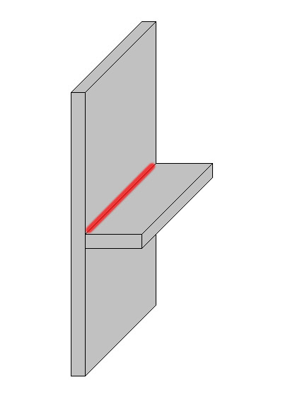

Comment estimer la résistance d'une soudure à l'arc ?
J'aimerai estimer la résistance d'une soudure (à la louche).
Si on soude une pièce d'acier de 1 cm de haut sur 18cm de long (support de marche) sur une autre plaque d'acier de 1 cm d'épaisseur (limon).
Quelle sera le poids supporté par cette soudure ?
En gros on peut mettre combien de kilo sur la marche ?
J'ai vu sur Internet que des gars avaient soudé des boulons et y avait suspendu 200 kilo.
Donc je suppose que là on a aucun problème de résistance. La soudure faisant 18cm de long !
Mais bon je suis preneur de toute confirmation :)

Premièrement,et pour faire le lien avec la procédure de soudage exposée par jeremytig, il existe une norme pour les constructions métalliques dans l'industrie. Selon celle-ci, si vous ne soudez que d'un coté du support de marche, la gorge de la soudure doit être égale à l'épaisseur des plaques à souder (quand elles ont la même épaisseur), soit 10mm. Cela reste une norme du domaine de l'industrie. Si vous faites cela, vous pourrez suspendre tellement de poids en bout de marche, que cette dernière pliera bien avant que la soudure ne lâche !!
Ayant déjà bossé avec des ferronniers, je peux vous dire qu'ils ne se prennent pas la tête: un seul cordon tiré dans l'angle et basta ! J'en ai même vu se contenter de quatre lardons de 3cm au Mag par marche.
A mon avis, il faut adapter les soudures en fonction des contraintes potentielles de la structure. Gardez à l'esprit que la "surqualité" est un défaut, sinon vous utiliserez plus de matières,plus d'énergie, plus de temps, plus d'argent pour rien de plus. Par exemple, peut être qu'une soudure discontinue serait suffisante ? A vous de voir en fonction des contraintes futures auxquelles sera soumis votre escalier. Maintenant, si vous devez charger la structure en béton, n'hésitez pas !!
Enfin, j’apporterai juste une modification à ce qui a été dit plus haut: il n'est pas nécessaire de chanfreiner, il s'agit d'une soudure d'angle.

et pour compléter ce que Tharkey l'inconvénient de faire des "grosses" soudure est aussi dans les déformations que cela provoque, c'est surtout pour cela que l'on essaie de se tenir au suffisant, pas par radinisme

Merci pour ces réponse je croyait que le chanfrein était obligatoire pour une tôle de cette épaisseur !
Donc un petit passage de chaque coté et le tour est joué en gros.
Bon ben merci.
De toute façon c'est pas moi qu vais le faire (enfin pas les premières).
Je voulais juste être sur que c'était bon en terme de résistance !

Excepté le fait que le métal est d'une certaine manière fragilisé par l'échauffement provoqué par la soudure dans la ZAT (zone affectée thermiquement) la soudure est aussi résistante que le métal environnant. Donc si vous mettez du plat de 10mm uniquement pour la rigidité vis à vis du fléchissement sur la longueur de toutes petites soudures sont probablement suffisantes. En revanche si c'est pour tirer dessus quasiment à la limite de la résistance du plat il faut bien évidement une soudure pleine pénétration complètement irréprochable voir même surdimensionner le plat.
