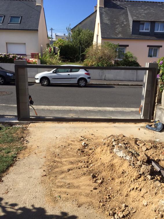

J'envisage de réaliser moi-même un cadre pour portail coulissant qui sera rempli en en bois (Red Cedar).
Les dimensions de l'ouverture sont 3500X1700. Il y aura aussi un portillon de 1000 de large.
Pour ce projet, j'envisage de fair elle cadre en tube rectangulaire de 100X50X2. Même si je pense que pour le montants c'est trop, c'est essentiellement pour l'esthétique.
J'ai plusieurs questions:
- Est-ce suffisant en termes de dimensionnement ou est-ce que je peux passer sur du 80X40X2 pour garder le côté esthétique?
- Quelle qualité d'acier faut-il prendre sachant que j'habite pas très loin de la mer et que j en souhaite pas le galvaniser? En revanche, je vais passer plusieurs couches d'anti-rouille.
- Est-ce qu'il faut que je fasse des coupes à 45 degré avant de souder les montants aux lisses?
- J'ai des équerres magnétiques petit modèle, est-ce suffisant pour faire tenir l'ensemble?
Je souhaite avoir un rendu impeccable des deux côtés de mon portail et sans vis apparente. Comment faire tenir le bois à l'horizontale?
Petite précision: Le portail sera fixé à des piliers 30X30 en béton armé 15X15 fer de 10 repris avec des équerres sur une semelle S35 en fer de 8. La semelle fait 40 cm de profondeur et le fondations sous piliers 60cm.
Par avance un grand merci!!!!!!!!

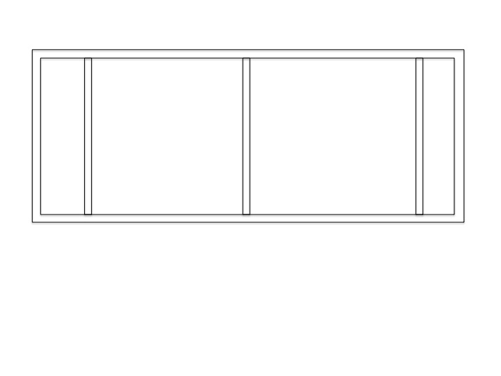

J'envisage de mettre un montant en plus au milieu pour solidifier l'ensemble.
Du coup pensez-vous que je puisse réduire les sections d'aciers à du 50X50X3 par exemple, avec plus grand sur celle du bas pour la crémaillère?

Ma dernière réflexion concernant la fixation du bois est la suivante:
Clin Red Cedar ou autres emboité.
Tube à aile pour la structure. 3 ou 4 tiges filetés soudé sur la partie aile.
Clin posé sur l'aile et pris en "sandwich" avec un plat de 3 mm fixé sur les tiges filetés avec écrou inox.
Mon cadre support va finalement être sur le plan.
Il fera 4m de long pour pouvoir être pris sur les deux poteaux (merci tungstène:)).
Il y aura un renfort au milieu pour avoir un appui supplémentaires pour le bois.
Le deux autres renforts serviront juste au visuel du côté extérieur pour voir un cadre fini de 3,5 m.
Du coup, pensez-vous que je puisse passer sur du 50X50X3 ou du 80X40X3?
Avez-vous un bon plan pour acheter de l'acier sur le net? J'ai trouvé des sites mais les frais de transports sont exorbitants......

Quelqu'un aurait un avis sur la résistance de mon portail avec du 50X50X3?
01/07/2015 07:36:19
Envoyé par xabmay
Merci beaucoup de ta réponse Froment89!!!!
Bonjour Xabmay :)
votre cadre va faire 3.50 ou 4 mètres fini
au début de votre discutions vous partez d un rectangle de 100*50*2 pour vous retrouver à la fin sur un tube un carré de 50*50*3 pour moi le 50*50*3 c est trop souple sur cette longueur vos galets porteur ne seront pas encastré dans le profilé du bas ce n est pas très esthétique avec un rectangle vous allez pouvoir evider le rectangle du bas pour y encastrer vos gallets

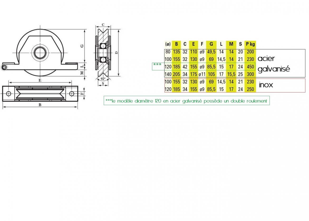

en plus il faut placer que 2 galets à répartir bien évidement . pas trois car si vous en posez trois en croyant soulager le portail vous allez vous retrouver avec un galet qui ne touchera pas ( le portail sera bancal )
il existe des galets tout prêts à encastrer et à visser sous le portail voir la photo en dessous
il vous faut choisir un tube rectangle pas un carré pour la rigidité du portail et aussi pour que les galets ne soient pas totalement visibles
cordialement Ricou26 :)
Je pense souder le cadre à plat sur une dalle béton droite en tant le tout avec des sangles. Est-ce faisable?
Sur du 3mm est-ce que des baguettes de 2.5 sont utilisables?

bin pour les coupe à 45° c est beaucoup mieux mais il faut une machine stationnaire pour faire les coupes
car avec une scie ou une disqueuse les coupes ne seront pas terribles
oui les électrodes de 2.5 sur du 3 d épaisseurs sont utilisables si vous savez souder évidement
après si vous partez sur du rectangle 80*40*3 vous ne pourrez pas poser des galets à encastré de 120 de diamètre il faudra prévoir plus petit 100 au lieu de 120
regardez la photo sur mon post précédent sur les galets et leur encombrement dans le profilé pour vous en convaincre la cote G
PS les équerres aimantées sur du gros profilé ne suffiront pas pas assez de résistance
02/07/2015 05:45:51
Personnellement, je ne pratique plus les raccords à 45°* dans ce cas de figure, car je trouve les ajustements laborieux (dès que l'on ajuste une cote en déplaçant un élément, l'autre voit son réglage modifié), mais ça reste un assemblage élégant**...
Un maintien léger suffit, puisque ce n'est que pour le pointage; il faut ensuite bien tout contrôler et redresser ce qui doit l'être, avant soudage définitif.
*la contrepartie est le bouchonnage des montants, ce qui est un peu délicat à l'électrode, mais très facile au MIG.
**et une excellente source de déformations si la coupe est approximative!
02/07/2015 09:44:19
pour l'équerrage de votre cadre, la ruse est de mesurer vos diagonales qui doivent exactement la m^me cote , ensuite vous faites un point en premier sur les arêtes extérieures de chaque angle, et revérifiez vos diagonales. Ensuite mettez en place votre traverse, pointez là , puis pointez le dessus de vos profilés, retournez l'ensemble, pointez l'autre face. Pour les soudures faites les arêtes extérieures en 1er puis les parties planes en allant de l'intérieur du cadre vers l'exterieur, et faites les soudures en angle intérieur en dernier

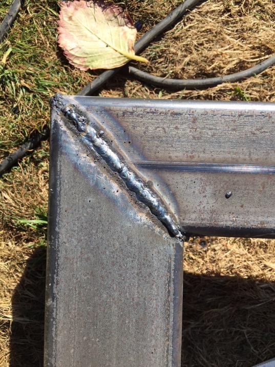

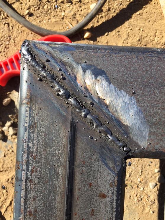

Bon ca y est je suis parti sur 80x40x3. En revanche, je n'ai pas d'outils spécifique pour la découpe. J'ai juste une meuleuse et une scie à onglet. Peut-on couper de l'acier avec une lame spécifique avec la scie à onglet? Sinon comment faire des angles à 45 à la meuleuse? J'ai entendu parler de l'angle grugé mais c'est quoi?
05/07/2015 15:48:43
Bonjour Xabmay :)
c est quoi votre scie à onglé une électrique circulaire pour le bois ? si c est la cas une lame circulaire de qualité pour l acier va vous couter un bras les pastilles se barre c est pas le top et si la machine manque de rigidité ça va
pas le faire surtout sur du gros profilé 80*40*3
je pense que si vous n avez pas le matériel stationnaire pour faire vos coupes il faut vous rabattre sur la solution de froment89
ps pour le bouchonnage si vous n avez pas de mig pour les soudures délicates il existe des bouchons à enfoncer
xabmay En ligne le 15/02/2019 à 19:56 (22 messages sur soudeurs.com)
05/07/2015 16:04:34
Bonjour Ricou26,
Effectivement c'est peut-être ce qui a de plus simple.
Je vais attaquer les coupes et soudures demain.
Si je fais des coupes droites, je dois quant même chanfreiné?
Et du coup je fais toujours les soudures dans le même ordre?
- Pointage des 4 faces
- Angle extérieur
- Plat
- Angle intérieur

Pour les coupes, une disqueuse en 125 mm de diamètre, équipée de disques minces à tronçonner est très efficace et peut couper avec précision, même en angle, à condition d'effectuer un traçage correct.
Je précise, puisque tu es novice: après une mesure soigneuse, le tracé s'effectue à l'aide d'une règle et/ou d'une équerre et d'une pointe à tracer: on obtient ainsi une ligne très fine, par enlèvement superficiel du métal; bien revérifier après traçage, ça évite bien des désagréments, car les erreurs sont vite commises et occasionnent ensuite bien du travail...

Bonjour à tous et merci pour vos nombreuses réponses dans la journée!!!!
Comme j'ai commencé tôt ce matin, je n'ai pas lu vos messages. Mais j'ai investi dans une tronçonneuse à métaux!!! Et je ne suis pas déçu. J'ai coupé mes tubes à 45 degré comme si c'était du beurre!!!!!
J'ai pu pas mal m'entrainer avec mes chutes et il y en a besoin !!!!
Du coup j'ai soudé mon cadre. Il me reste à souder mes 3 renforts et mes cornières pour fixer le bois.
Autre question, est-ce que les soudures peuvent se meuler pour avoir un résultat lisse?
Que pensez-vous de mes soudures? La plupart sont comme la première photos mais j'en ai une ou deux comme la deuxième photo. La troisième le cadre terminé.
Bonne soirée à tous et encore milles merci

Petite précision: j'ai chanfreiné les tubes avant soudure, d'où ma question pour le meulage.
06/07/2015 20:44:43
Personnellement, je verrais bien un léger meulage pour enlever les quelques bourrelets qui, de toute façon, n'apportent rien à la résistance de l'assemblage et aussi pour lisser les stries du cordon de soudure.
Pour un début, les soudures sont plutôt convenables; il y a évidemment encore des progrès à faire dans la régularité de l'avance et le respect de la longueur d'arc...

Bonsoir merci pour la réponse mais c'est quoi la longueur d'arc. 😢
06/07/2015 21:08:54
Bonsoir xabmay,
C'est l'écart entre l'extrémité de votre électrode enrobée et la pièce.
Plus il sera important, plus vous obtiendrez des projections (grattons).
D'où l'intérêt de tenir un arc le plus court possible afin d'éviter ce type de défaut.

06/07/2015 21:28:39
Je suis désolé mais à mon avis vous n'avez pas assez préparé vos tubes avant soudage. En effet je ne vois pas que vous ayez "blanchi" le métal. On ne soude pas sur de la calamine. Dans ce genre de tube d'acier il y a plusieurs "qualités". La qualité serrurerie est décalaminée en usine mais la section que vous avez choisie ne doit pas exister dans cette qualité c'est pourquoi il faut passer un coup de disque à lamelles (avec une meuleuse)sur le métal puis le dégraisser avant soudure. Vous auriez du aussi faire une coupe transversale de vos cordons sur vos bouts d'essai pour juger de la pénétration. Je ne serais pas étonné d'apprendre que l'intensité de soudage était un peu faible lors de votre premier cordon d'où l'importance du bourrelet. En conséquence si vous meulez maintenant jusqu'à faire disparaître toute sur-épaisseur vous risquez d'avoir une soudure peu résistante.
Enfin c'est à vérifier car on ne ^peut vraiment porter un jugement seulement d'après une photo.

07/07/2015 05:02:52
J'ai effectivement prévu trois renforts verticaux.
Mes fers n'ont pas été blanchis mais par contre ils ont été dégraissés et chanfreinés. Sur les tubes d'essais, sur les derniers..., j'ai meulé et le chanfrein est rempli. Je vais souder les renforts en prenant en compte vos conseils et je verrais si je meuleuse ou pas.
#41
07/07/2015 06:02:04
A chacun de faire comme il l'entend c'est une question de tempérament et d'habitudes prises dans l'apprentissage même si on est un autodidacte.
Moi je blanchit toujours le métal au minimum avec une brosse métallique montée sur une perceuse que j'utilise aussi le travail fait après élimination complète du laitier (si j'ai utilisé des baguettes enrobées) pour bien juger de la qualité de mes soudures. Sinon on ne peut rien voir.
La première photo montre clairement que le cordon est régulier sauf dans le haut où on peut craindre de l'occlusion de laitier. Cette partie est à refaire après avoir meulé le dépôt complètement.
Je ne vois pas, tungstène, comment un pro ferait faillite en travaillant selon les règles de l'art et comme ici on est chez un amateur le temps n'est pas compté.

07/07/2015 09:38:33
Bonjour xabmay:)
effectivement vous n êtes pas au pièces ;)
il faut meuler ce qui n est pas bon et refaire le cordon
il faudra meuler à nouveau et finir au disque à lamelle pour ne pas creuser ce qui se verrai en peinture .
un cordon qui dépasse n est pas esthétique du tout pour ce type de travail
étant donné votre profilé rectangle 80*40 de 3 millimètres d épaisseur ça tiendra même avec la soudure au ras
une fois celle ci correctement réalisée

De bonnes pratiques de travail sont certes recommandables, mais que notre ami ne s'inquiètes pas trop: la soudure à l'arc est plutôt tolérante et la porte tiendra sans souci... Je l'emploie volontiers pour des réparations de matériels agricoles sur lesquels il n'est pas toujours possible d'effectuer une préparation digne de ce nom.
La régularité de la (bonne!) hauteur d'arc est importante car, outre le nombre de gratons, elle influence les paramètres électriques du soudage, ce qui affecte à son tour le bain de fusion...

08/07/2015 07:56:42
Bonjour Xabmay
c est une sage décision que de refaire ce qui n est pas convenable
comme je l ai dit plus haut vous n êtes pas aux pièces
en tant q amateur faite les choses bien vous en serez satisfait par la suite
les soudures à 45° vous pouvez les meuler votre tube est suffisamment épais
ça tiendra pas de souci
