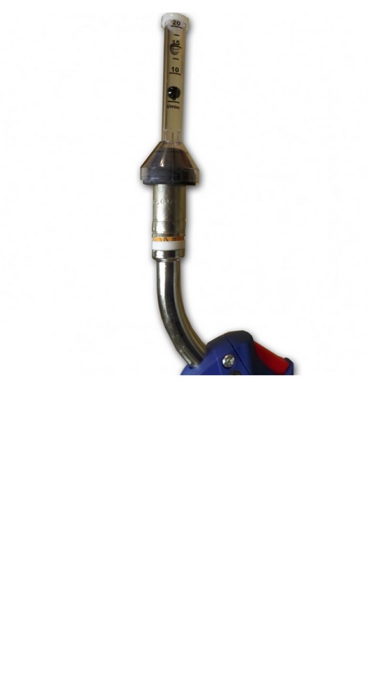

PS mais il est utile d avoir une pipette pour tester le débit réel en bout de torche car il y a des pertes de charge sur la longueur de la torche
il faut cependant débrayer le fil au dévidoir pour installer cette pipette au bout de la torche

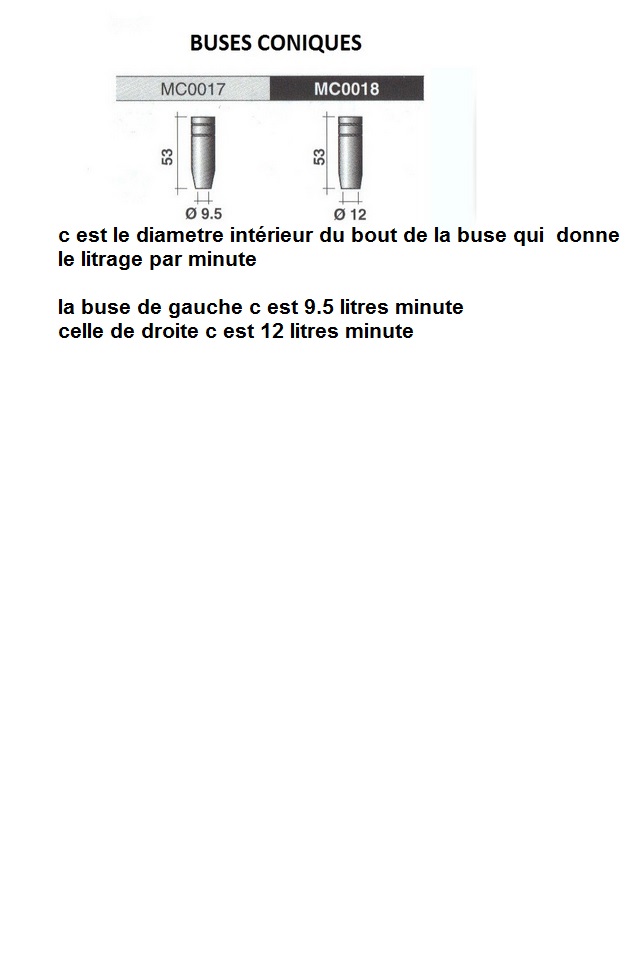

en effet j'avais bien vu ces articles mais ce que je ne comprends pas c'est cette histoire de buse.
je viens de trouver une vue éclatée de torche pour mag, maintenant je comprends mieux...
désolé d'avoir encombré le forum avec une question aussi bête, mais bon ça servira bien à quelqu'un ...!
28/06/2015 19:54:43
Envoyé par krotal
re c est pas grave :)
avec le dessin en dessous vous allez comprendre
sur une torche MB15 on peut installer différente buses de diamètres divers j en montre 2 pour la MB15 sur le dessin en dessous mais il en existe d autres plus grosse non conique et droite
cordialement Ricou26 :)
