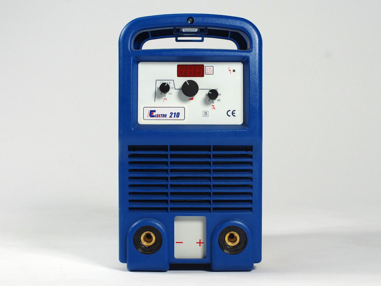

bonjour,
Comment ce font les différentes connections de masse et arc + - et celle de la torche -+ sur un poste elektrosta elektro 210
merci
06/05/2015 19:51:05
Tout dépends du type d'électrodes utilisées, il faut regarder sur les boites c'est écrit dessus. C'est toujours la polarité de la pince porte-électrode qui est indiquée.
Électrodes rutiles toujours pince porte électrode au pôle négatif (-) .
Électrodes basiques pince au pôle - en passe de pénétration et pince porte électrode pôle + en remplissage/finition.
Électrodes Inox au pôle + .

et pour ce qui est de la torche TIG avec la buse et le tungstène.
merci
07/05/2015 07:06:40
Envoyé par amachoumour
ok merci beaucoup
merci
Boujour
En tig courant continu la torche se branche sur le moins
Polarité direct
Si vous faite l inverse votre tungstène fond
Cordialement ricou26
