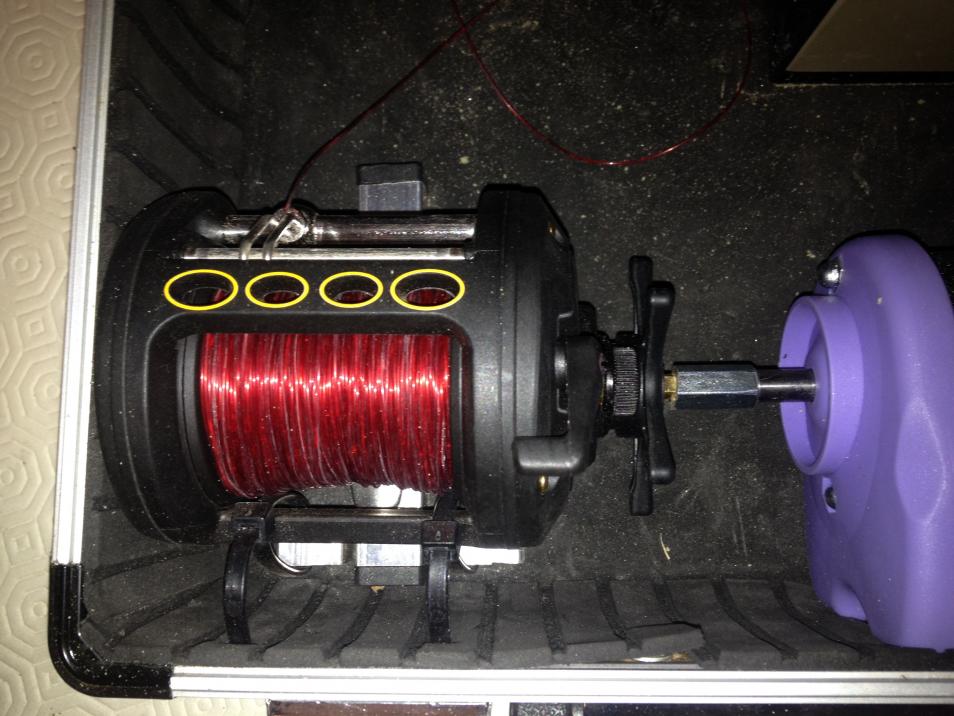

Nouveau sur ce forum, je me suis inscrit dans le but d'avoir des conseils/infos sur une soudure ou brasure (désolée, je ne suis pas experte en la matière) que je souhaiterai faire.
J'ai deux pièces à souder : un écrou en laiton (pas de vis américain) et un manchon en acier. Tout deux du même diamètre M6. Ces deux pièces une fois soudées, me permettront de "connecter" d'une part un moulinet (côté écrou laiton) et un moteur de modélisme (côté manchon), le tout pour réaliser une machine de poursuite à vue sur leurre. Je vous joint mon montage actuel : j'ai connecté les deux pièces avec le manchon uniquement.
Mon soucis est que ce montage est en train d'abimer mon pas de vis côté moulinet... d'ou mon envie d'effectuer une soudure sur l'écrou en laiton dont je dispose (car pas de vis américain) sur ce même manchon que j'utilise actuellement.
Est-ce techniquement faisable ? Si oui, est ce une soudure difficile à réaliser ? Ou puis-je l'effectuer (n'ayant pas le matériel adéquat...) ? Je suis en IDF
D'avance merci de vos conseils avisés.
Chopanene

Bonjour Chopanene,
Bienvenue parmi nous !
Vous pouvez tout à fait assembler du laiton avec de l'acier carbone.
Cela se realise facilement avec une brasure.
Le possible problème pour vous, sera de monter à température suffisante l'assemblage pour un obtenir un résultat correct.
Je ne suis pas certain que vous y parviendrez seulement avec un petit brûleur propane que l'on trouve partout.
Le plus simple, ce serait de demander à un plombier où une connaissance qui possède un chalumeau oxy-acétylénique et de la brasure.

Attention de ne pas vous tourner vers un "débutant" sinon vous serez obligée de partir ensuite à la recherche de taraux pour rénover les filets des écrous.

J'ai juste voulu préciser que si c'est une personne inexperimentée qui vous réalise le travail et qu'il met trop de décapant ou de métal d'apport, la brasure risque de couler et de remplir les filets des écrous.
Donc l'assemblage sera inexploitable par la suite sauf si vous parvenez bien sûr à trouver les taraux adaptés aux 2 pas.

Dans la même direction que BLONDIN2170 , dans le but de ne pas abimer de si petit filets, il faudra utiliser une brasure à la plus faible température de fusion. (brasure argent)
