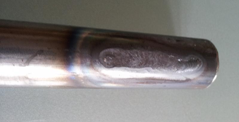

Noob en soudure, je teste différents réglages sur mon TIG pour comprendre comment se formeront les cordons de soudures par rapport aux réglages.
Je n'arrive pas à faire de cordon de soudure correct.
Le métal d'apport fond dans mon tube. A la fin de mon cordon, le tube est même creusé.
Mon tube fait 1mm d'épaisseur.
Si j'augmente l'ampérage, je fais un trou, et si je baisse l'ampérage, je fais des petites billes de soudure.
Ma configuration actuelle :
Buse n°6
Débit gaz : 8 l/min
baguette apport : 1,56mm (mesuré au pied à coulisse)
baguette tungstène : 1,6mm
pré gaz : 2
post gaz : 4
ampérage 50 A
Slope regulation : 5
De quoi est symptomatique ma soudure , et comment y remédier ?
Merci pour vos retours.

Bonjour bendicott,
Le début de votre cordon est correct.
Cela veut dire que vous apportez trop d'énergie sur le tube.
Pour rappel, sur inox 25A/mm et acier carbone 30A.
Donc pour votre tube ep 1mm, je vous conseille vers les 20A car c'est un petit diamètre.
Après, il faut jouer sur la cadence de dépôt de votre métal d'apport.
Personnellement, je pense que les autre paramètres sont corrects ormis pour le tungstène qui serait plus adapté en diamètre 1mm et le métal d'apport en 1mm également.

Peut être que ta vitesse d'avancement est trop lente?
Je viens de relire tes réglages et effectivement 50A c'est beaucoup pour 1mm d'épaiseur.

Comme déjà dit, à mon avis vitesse trop lente et/ou un peu trop d'ampérage.
N'oublie pas aussi que pour l'inox surtout en fine épaisseur, l'inertage envers joue un rôle important !
La légère surpression du gaz a l'intérieur du tube limite l'effondrement du bain. C'est particulièrement visible lorsqu'on soude l'inox sans apport, cela permet d'avoir un cordon bien a fleur, et non concave.

Attention, sur des tubes de petits diametres et de fines épaisseurs, on ne peut pas valider les paramètres de soudage sur une tôle.
En effet, sur un tube inox en bout à bout diamètre 12x1 on devrait, d'après les bases, tourner autour de 25A.
Par expérience, en raison de la montée très rapide en température du tube, il vaut mieux démarrer vers 18A et avoir la possibilité de baisser l'intensité avant de le "boucler".
C'est certain que sur un tube inox, il est préférable d'inerter (rochage).
De plus, comme déjà cité, il soutiendra votre bain de fusion donc vous facilitera la tâche.

tu a trop d'amperage il faut 25A par mm

Bonsoir bendicott,
Oui, c'est remplacer l'air ambiant dans le tube par un gaz neutre argon ou azote en le maintenant sous une certaine pression.
Indispensable sur les inox sinon soudure poreuse (rochage) à l'intérieur.
Soit à avec un mano special avec 2 sorties indépendantes soit un té en sortie de bouteille + 2 manos.
Attention, métal d'apport diamètre 1mm ou 0.8 très conseillé sur une épaisseur de 1mm.

C'est avant tout la cause d'un apport d'énergie trop important.
Le principe de l'inertage, c'est d'envoyer du gazdans le tube ? c'est compliqué à faire ? il faut dédoubler le gazen sortie de bouteille d'argon ? (j'en suis pas là, mais c'est savoir)
Oui c'est ça.Il faut une 2 ème sortie de gaz sur le détendeur pour remplir le tube avec de l'argon à faible débit, avec un petit échappement du coté opposé pour purger l'air contenu dans le tube et le remplacer par du gaz inerte.
Sans inertage, l'inox s'oxyde fortement, c'est ce qu'on appelle le rochage, ça forme un cordon d'aspect "roche volcanique" a l'opposé de la soudure.
Le but premier de l'inertage est donc de protéger le bain de fusion pour avoir un cordon parfaitement protégé des deux cotés, mais participe aussi à limiter l'effondrement du bain par la surpression interne.

Nous soudons souvent du tube inox Ø 12 x 1 mm en HL045 (tube fixe incliné à 45°) principalement pour les qualifications de soudeurs.
L'intensité de soudage appliquée est de 21 ampères +/- 2 ampères.
Le tube est soudé bout à bout sans jeu ni préparation
La surépaisseur de pénétration ne doit pas être supérieure à 1 mm
La sous épaisseur du cordon externe est interdit
La protection gazeuse envers est obligatoire (argon 99,998% - codifié I1 - 5 litres / minute)
Le fil d'apport inoxydable est Ø 1,0 mm
Pour information, sur ce type d'épaisseur aucun défaut de forme n'est acceptée (morsure, caniveau, sous épaisseur, piqûre, mauvaise reprise, etc...)

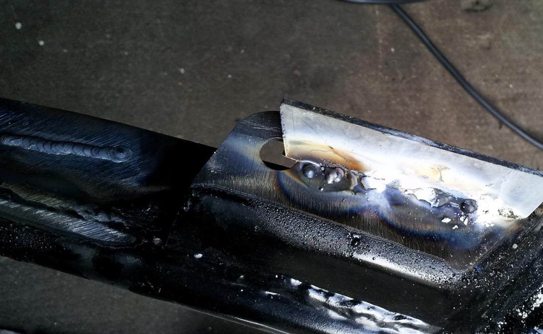

Bon, je viens de faire des longueurs de cordons - cela parait évident maintenant, mais la valeur de l'ampérage est primordiale. Comme sur mon prestotig 160 PFC, le potentiomètre de réglage n'est pas précis, j'avais vite fait de rajouter 15/20 A en tournant un peu le potentiomètre. La "norme" de 25A par mm d'épaisseur m'a bien aidé.
Maintenant j'essaye de souder une plaque de galva sur du métal. Et......c'est le drame :D
Si le cordon en haut à droite de l'image ci dessus n'est pas trop moche. Avec les mêmes réglages, je n'arrive pas a obtenir un beau cordon qui fait le lien entre les 2 pièces de métal. Cela fait des petites boules toutes moches ....:mad:
Lorsque je 'soude', cela crépite. Et au dos de la soudure, j'ai comme de la toile d'araignée blanche..
Auriez vous un début de solution à m'apporter ?
25/01/2015 11:16:21
ATTENTION, il y a une couche à éliminer à la meule.
C'est un revêtement électrolytique à éliminer absolument si vous ne souhaitez pas qu'il explose et vienne polluer le tungstène.
Tant que l'acier n'est pas brillant, ce n'est pas la peine d'essayer de souder...

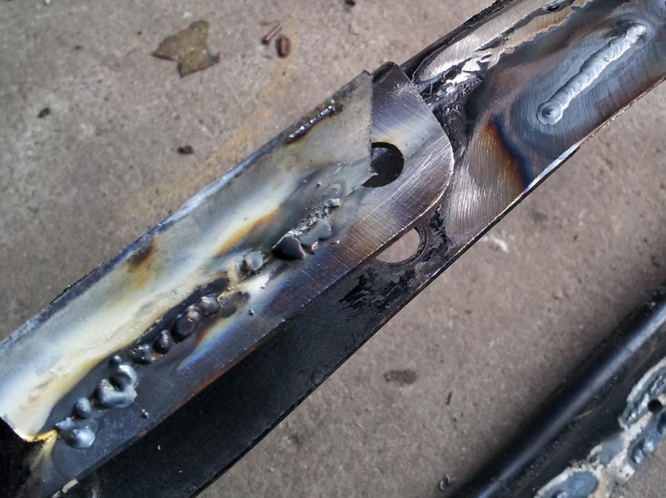

Je commence tout doucement à comprendre les réglages pour obtenir un cordon qui ressemble à un cordon de soudure (cf A sur phot ci dessous).
Mais, en ne changeant rien aux réglages, je n'arrive pas a obtenir la même chose lorsque j'essaye de soudeur un fer plat de 3mm - j'obtiens au mieux des 'boulettes'.
Lorsque j'augmente l'ampérage à 65 A - le fer plat fait 3mm - il faut que je reste au moins 2 à 3 secondes sur chaque de soudure pour que le métal d'appoint fonde (?) - Cf B ci dessous.
Ma pièce est complètement rouge de fusion , se déforme (bien sur...), et cela reste moche :mad:
25/01/2015 16:39:06
Sur du plat de 3mm. vous pouvez monter à 120A car grosse masse à chauffer.
Pour une soudure d'angle, idem en prenant appui avec la buse et en faisant balancier pour déplacer le tungstène d'une pièce à l'autre, tout en avançant...
Si de plus, vos 2 pièces n'ont pas la même épaisseurs...ce sera très délicat !
C'est trop compliqué.... rester pour l'instant à plat sur tôle ou tube, conseil d'ami....;)

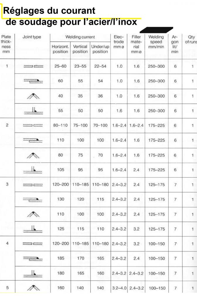

Pour que je comprenne : si je souhaite souder 2 fer plats de 2 mm d'épaisseur - faut il que je mettes environ 2X25A ou 4X25A ?
25/01/2015 17:31:00
si acier carbone 30A/mm donc 60A pour un assemblage de tôle de 2mm
Si acier inoxydable 25A/mm donc 50A pour un assemblage de tôle de 2mm (avec protection gazeuse envers...)
Ce sont des bases, à ajuster si besoin...
25/01/2015 18:15:56
Tout en sachant qu'en angle intérieur, il faut rajouter +20 à +30% d'ampérage ;)
Pour un soudure d'angle 2mm sur 2mm, regles toi à 80-90A ;-)

En effet, en fouillant sur le web, je viens de trouver une grille de réglage du TIG. Je la mets pour ceux qui seraient dans le même cas que moi.
Mince, il me manquait une grosse dose d'ampérage. Sur le tableau, j'aurai du être au minimum au double, comme tu me le conseilles :eek:
