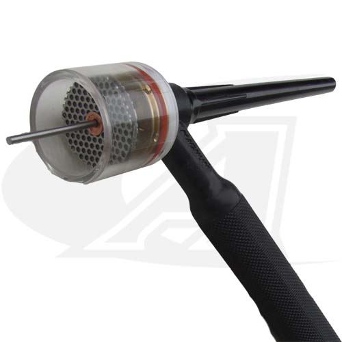

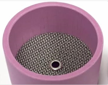

Pour ma part je soupçonne une longueur d'arc trop importante et une vitesse davance trop faible. Pour un résultat parfait en terme de pénétration et de protection gazeuse il faut des grosses buses à partir de n°12, pas faciles à trouver dans nos contrée.
Du style
3 pack starter series combo (Limited batch) | Rad Welding Supplies
FURICK CUPS
https://www.arc-zone.com/index.php?main_page=index&cPath=13_1954_2297
Qui à la base étaient plutôt faite pour le titane mais qui deviennent populaires pour le soudage des inox.
14/01/2015 10:49:48
Ça fait envie ce genre de buses ! Par contre, les prix.... ! :eek:
