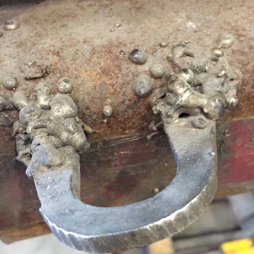

La palme de la plus vilaine soudure d'attache est décernée à
Un conseil :
Changez de métier
La soudure ce n'est pas pour vous.

Outch! :eek:

bonjour , il y en a qui on peur de rien .

Apparemment, elle n'est pas réalisée d'hier et malgré tout elle résiste... comme quoi l'apparence ne fait pas tout !
Ce n'est pas plutôt une pièce "martyre" pour faire chauffer les électrodes enrobées ????

Si ce n'est pas une blague j'ose espérer qu'il s'agit d'un travail d'amateur, qui probablement a soudé sans masque (si, si, ça c'est déjà vu).
Dominique ouvre un sujet intéressant, espérons que les soudures à venir seront suivies d'un commentaire de pros signalant les défauts, et pourquoi pas, comment ne pas les renouveler.

Je pense que c'est fait au semi, il y a des traces de fils dans cet "amas"' de metal. ;)

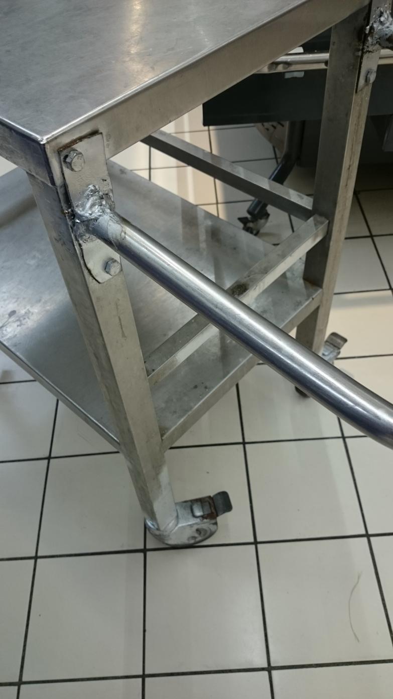

Chez Welding tips and tricks ce qui est vraiment exceptionnel c'est la combine qu'ils ont trouvé pour bien filmé le bain de fusion, et ça c'est très riche en enseignement j'ai un peu essayé en mettant un verre protane devant l'objectif je n'ai jamais rien obtenu de satisfaisant
un chariot " réparé" chez Carrefour

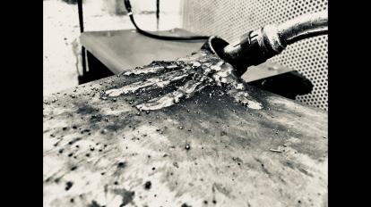

19/08/2018 20:25:08
Tungstene les boîtes qui réalisent ce genre de soudure ont toujours du boulot , ça aussi c'est triste.
Concernant la prise de vue du bain de fusion, je pense a une boîte avec une cellule ou une verre. avec un simple verre devant l’objectif il doit y avoir un soucis de contre jours ou de luminosité.

Bonjour, j'ai chercher sur le net " des belles soudures" la première page était celle ci!
09/04/2019 16:46:36
On dirai un carter de pont de 4x4, certains soudent des coquilles de protection pour protéger le dessous mais là je vois pas trop à quoi ça va servir ce truc, j'espère qu'il n'y aura pas trop d'effort dessus!!
cdlt
#37
09/04/2019 20:00:59
Effectivement cela ressemble à un essieu rigide, les goujons recevant le nez de pont avec le différentiel.
Quand on met des coquilles, c'est pour protéger la face opposée à celle des goujons, qui est plus mince et très exposée.
Dans le cas présent, je crains que ce ne soit donc tout simplement une chape.
Quel que soit sont usage, la résistance de ces soudures n'est clairement pas cohérente avec l'échantillonnage de matière employé :(.
#38
09/04/2019 22:13:52
c'est de la merdouille en MIG alu, j'ai toujours été très sceptique vis à vis de tous ces petits postes qui prétende faire du MIG alu, et de leurs propriétaires qui s'embarquent à réparer des carters et autres bidules du même genre. Au mieux ces postes sont capables de souder par exemple des tubes carrés neuf de 1 ou 2 mm d'épaisseur.
Même en étant parfaitement outillé, genre MIG Fronius , il n'y a que le TIG en mode AC pour faire correctement des réparations sur des pièces de fonderie alu, et encore il faut batailler , si reprendre à plusieurs fois et donner des coups de fraise droite pour retirer les impuretés qui remontent même en ayant soigneusement nettoyé la pièce , celles ci en MIG dévient carrément le bain , le repousse
#39
10/04/2019 05:52:32
Bonjour Tungstène,
A mon humble avis c'est de l'acier (mais je peux me tromper), MIG ou EE je ne saurais dire, ce qui n'enlève rien à ce que tu as écris et qui est très juste !
#40
10/04/2019 06:08:59
Le carter est en acier moulé, la bride qui reçoit le nez de pont est soudée au carter, en bas à gauche, on voit un bout de cordon circulaire.
Je dirai qu'il s'agit d'une soudure à la rutile 6013, voir peut-être au "no gaz" avec un poste à pas cher.
J'ai l'impression aussi que le cordon a été martelé pour le nettoyage et c'est ce qui donnerai cet aspect "merdouilles d' alu".:)
cdlt
