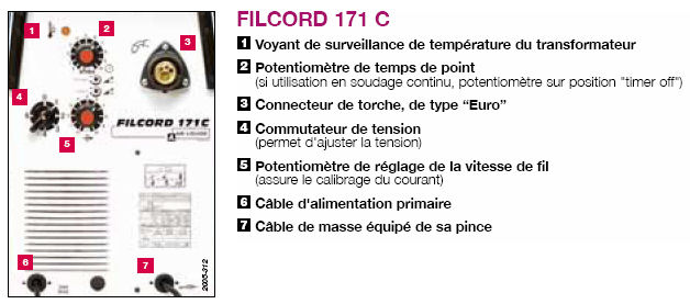

je viens d acheter un poste mig mag filcord 171C, je rencontre des problemes au reglage , j ai du fil de 0.8 mm pour souder du fer d epaisseur 2 mm . je n arrive pas à avoir un bain de fusion ,j ai seulement des gouttes ;pourquoi ?

Le poste de soudage MIG/MAG FILCORD 171 C de SAF/FRO/ALW est un générateur monophasé type compact avec dévidoir à deux galets sur roulettes
La fourchette de courant de soudage est de 30 à 170 ampères
Sa tension à vide est de 18 à 32 Volts
Toutefois son facteur de marche est de 75 ampères à 60% .
Donc son utilisation est réservée aux fils d'apport de petits diamètres 0,6 et 0,8 mm maxi
Vous devez agir sur le potentiomètre 5 pour augmenter le dévidage du fil donc votre intensité de soudage ainsi que le potentiomètre 4 pour augmenter votre tension de soudage
Nous indiquons pour le soudage d'une épaisseur de 2 mm avec gaz Argon + 20% CO2 avec un fil de Ø 0,8 mm une intensité de 100 ampères, une tension de 18 volts, un débit de fil de 5 mètres par minute et une vitesse de soudage de 30 cm/ min.
Bien évidemment, ces paramètres de soudage sont à ajuster selon votre matériel de soudage et votre dextérité manuelle.
Si vous galérez encore après ces informations, essayez par exemple d'utiliser un fil plein massif en acier carbone de Ø 0,6 mm qui vous permettra d'avoir un courant de soudage adapté à l'épaisseur soudée.
