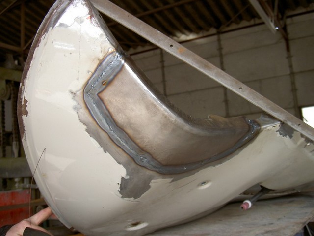

04/05/2014 19:07:08
Bonsoir Mehari,
Aller, avant d'abandonner, regardes ce qu'un pro arrive à faire au TIG.
C'est plus facile quand la pièce est déposée (aile de DS).
En suivant les conseils de Christwin et avec beaucoup d'entrainement :)

04/05/2014 20:30:25
Merci Aladdin1952 pour ce bel exemple, c'est sur que ça demande une sacrée dexterité, mais en meme temps mon TIG a t' il tous les avantages pour souder de la tole si fine ? certes je n'ai pas de fonction pulsée etc, je cherchais plus a trouver LE bon réglage en fonction de l'épaisseur. Dans un tableau que j'avais trouvé concernant les ampérages a respecter en fonction de l'épaisseur, j'avais trouvé 60A pour une épaisseur de 0.7 d'acier doux et 25A pour de l'acier inoxydable, et au fur et a mesure je descendais en intensité pour obtenir un résultat satisfaisant mais sans succès...En tout cas merci de me montrer ce qu'il possible de faire avec un TIG, c'est ce qui m'avait poussé a casser ma tirelire pour faire de meme. Je vais me remettre demain soir sur ce plancher de 205, je vais tenter a nouveau quelques essais, et en meme temps je vais passer voir mon revendeur pour savoir ce qu'il en pense. Si par hasard quelqu'un d'entre vous, a un poste similaire au miens, ça aurait été interessant de savoir quelles techniques vous adoptez pour telle ou telle technique.
