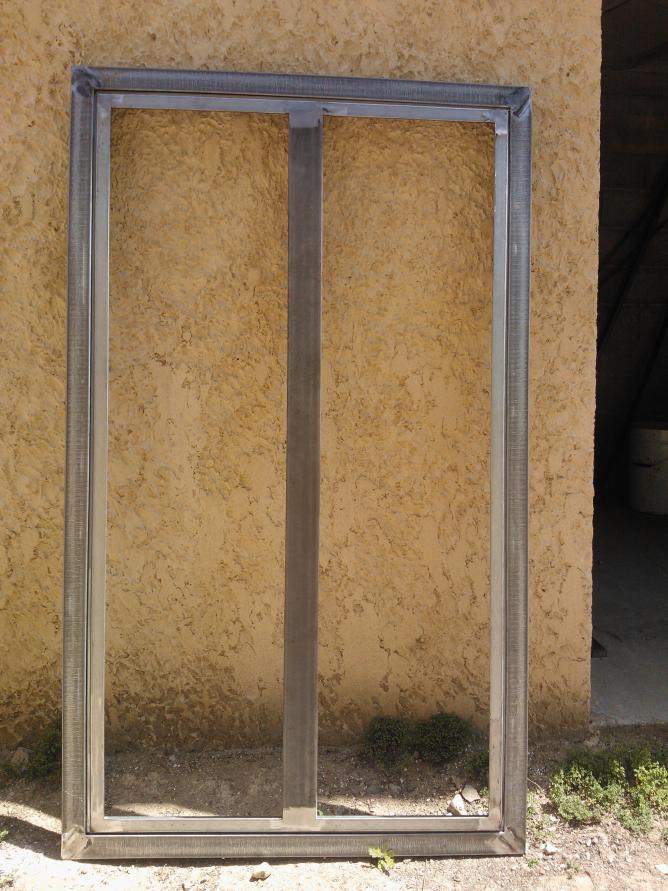

Je rénove une vieille ferme, je dois fabriquer un petit chassis ouvrant de 300 x 400 mm.
L'idée etant d'y mettre un double vitrage, ce chassis est situé en haut du mur pignon.
Ma première idee etait de faire un chassis avec des cornières, mais je me demande si ce n'est
pas possible d'éviter le pont thermique du chassis métal.
La solution que je cherche serait peut être de coller l'ouvrant à l'interieur du vitrage et
qu'il se referme sur le dormant a l'exterieur. Les deux verres etant reliés par du mastic,
cela pourrait éviter un pont thermique, condensation, etc.
Si je ne suis pas tres clair, je peux ajouter un croquis.
Voici une photo de la bête.
http://www.soudeurs.com/membres/fred58-albums-renovation-image8925-isolation.jpg
Merci de vos idées.
Excellente journée
Frederic

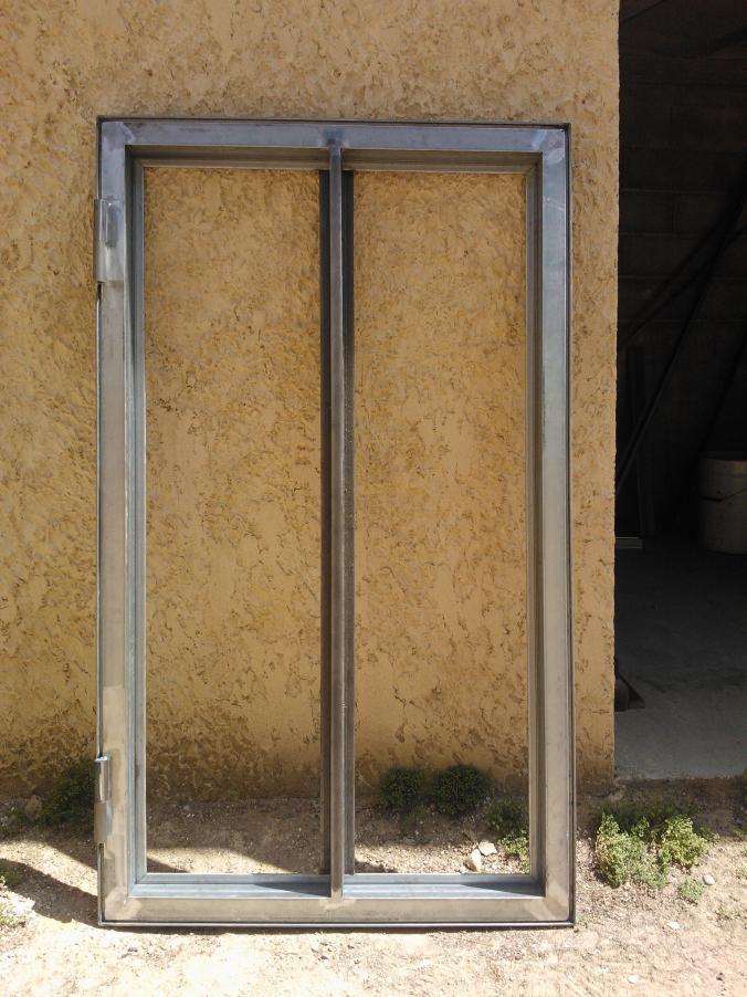

J'ai fabriqué pas mal de fenêtres et de portes en menuiserie acier. Je n'utilise plus que des profilés à aile de ce type.
Le gros avantage de ces profilés c'est qu'ils offrent un bon compromis entre isolation et esthétique. Dans la série 50, on peut mettre du double vitrage allant jusqu'à 28 mm.
L'étanchéité du vitrage est assurée par deux joints en EPDM pris en sandwich entre une parclose et l'aile du tube.
L'étanchéité entre l'ouvrant et le dormant est aussi assurée par deux joints en EPDM.
Il existe d'autre type de profilés avec rupture de pont thermique mais ils coûtent horriblement cher...

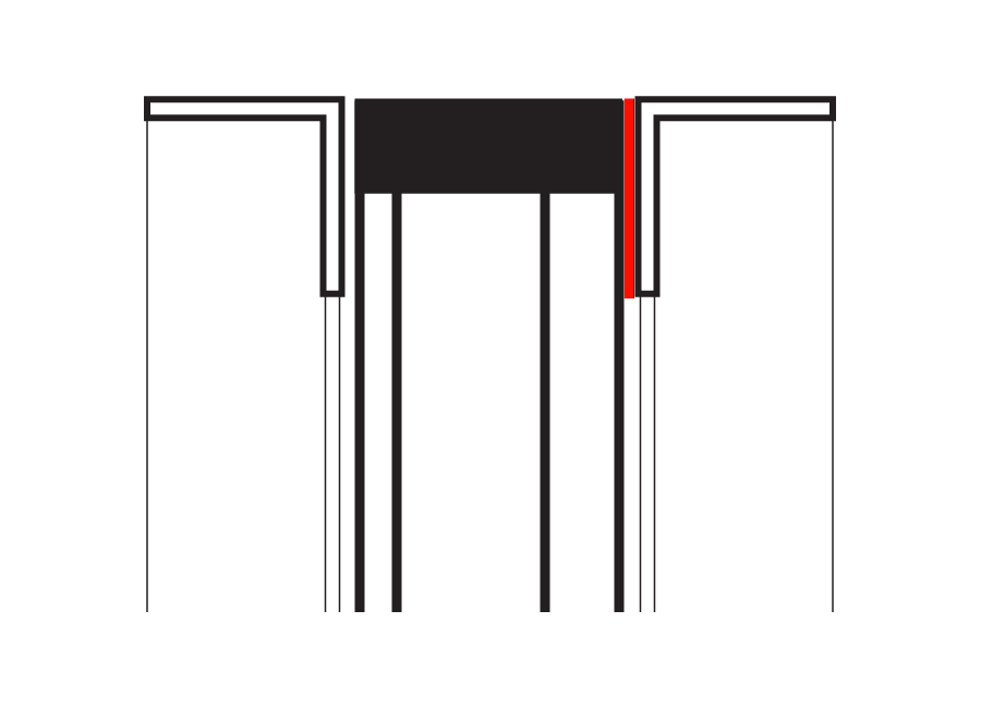

Voici un croquis rapide, en rouge le chassis collé sur le 2e cadre. Qu'en pensez-vous ?

les tues à ailettes étant par définition creux, pour améliorer l'isolation vous pouvez y injecter (après soudure) de la mousse isocyanate, en faisant des trous à intervalle régulier sur le côté qui va se retrouver vers le béton

Je ne vois en cas les tubes à ailettes sont intéressants du point de vue isolation. le pont thermique créé par les épaisseurs d'acier doivent être a peu pret les même que ceux d'une cornière et la mousse dans le tube ne doit pas changer grand chose. C'est par l'épaisseur de l'acier que la température se transmet de l'extérieur à l'intérieur non?

Vos fenêtres sont vraiment tres sympa, je vais essayer. Par une question, comment fixez vous les parcloses Sur le chassis ?

c'est comme vous voulez , mais moi je pense que c'est non, par exemple touchez par temps froid un tube en acier et un morceau de polystyrène, la conductibilité de l'acier est de 50.2  alors que  pour les mousses isocyanates elle est de 0.023
