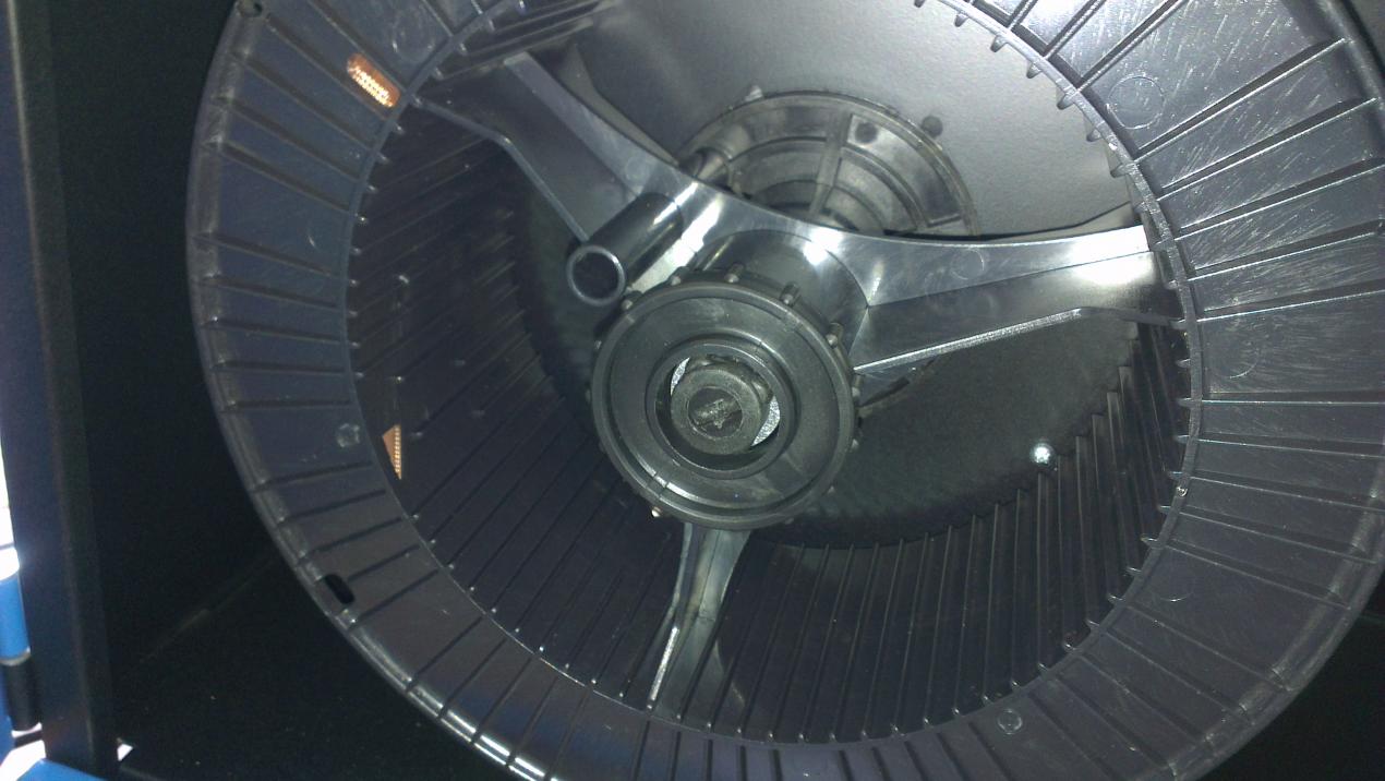

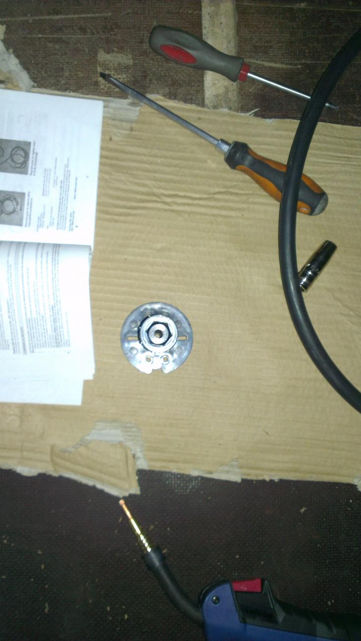

je viens de m'acheter un poste mig mag gude kombi190
j'ai installé ma bobine de fil mais je n'arrive pas a régler le frein de bobine, en fait si je serre la molette ou la dessere a fond ca change rien.
Peut etre je l'ai mal installé ou oublié quelque chose,
voila une photo de la bobine installée avec la fameuse mollette:
et j'ai aussi cette piece je ne sais pas a quoi elle sert:
c'est la pièce ronde posée sur le carton au milieu, il y a un ressort dessus
merci a bientôt

ben oui cette pièce doit servir à quelque chose, elle doit sans doute se mettre sous le maneton de règlage du frein

j'ai essayer de la mettre partout j'ai pas trouvé... je ferais des photos en details demain parce que la on voit pas bien

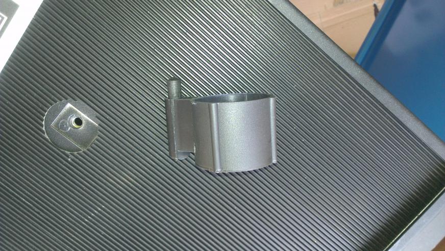

Voilà d'autre photos de cette fameuse pièce
- - - Mise à jour - - -
11/01/2014 15:01:41
elle doit entrer dans l'axe du porte bobine, c'est justement le ressors qui va mettre un serrage plus ou moins fort pour faire la fonction frein
11/01/2014 17:35:57
C'est vraisemblablement la bonne explication; il n'est toutefois pas certain que la puissance du freinage soit réglable...
Il serait intéressant d'avoir une vue nette de la première photo, pour confirmer ou infirmer cet avis.

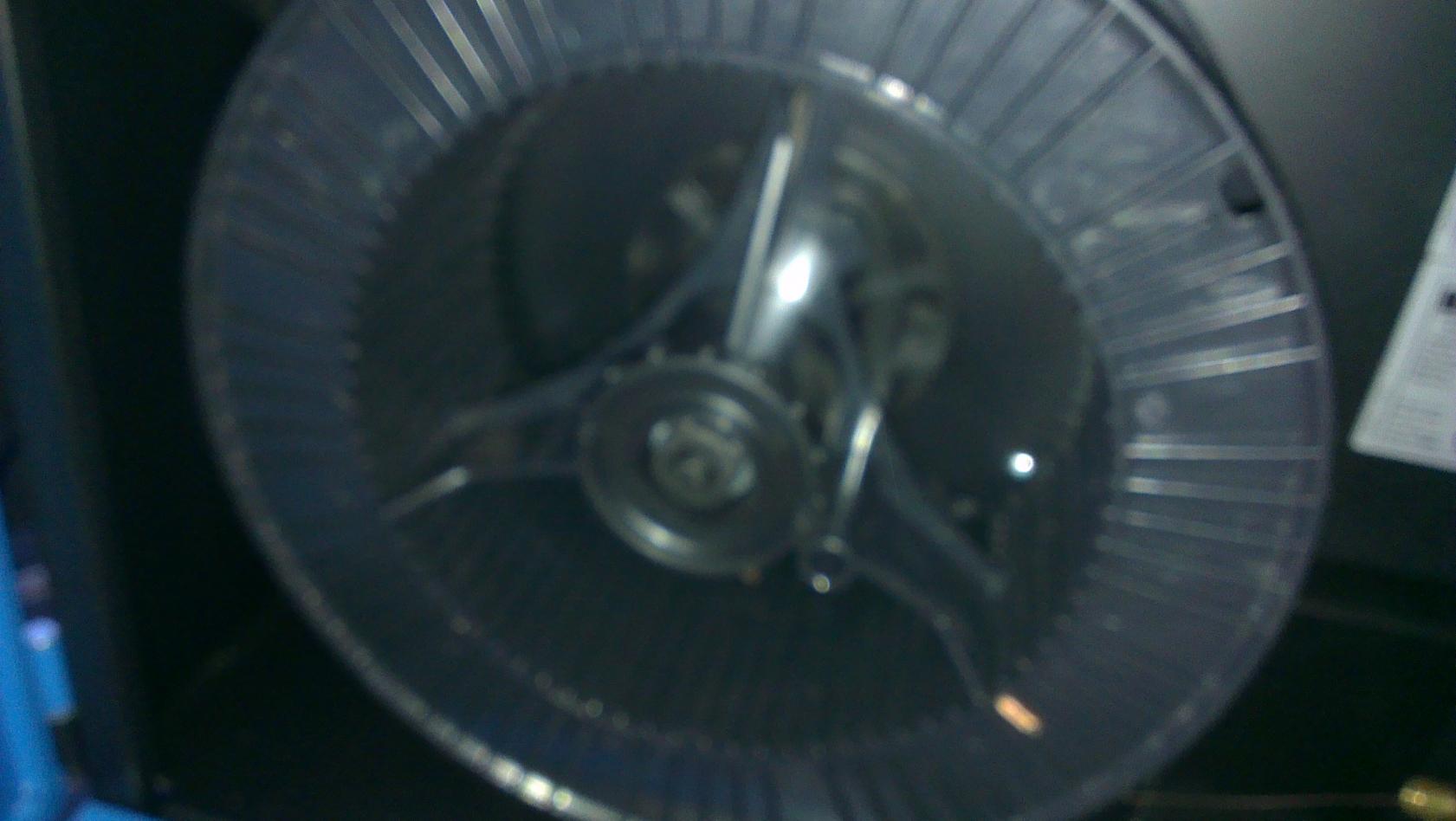

Le frein est réglable, c'est écrit sur la notice, mais il ne parle pas de cette pièce, je ferai une photo plus net demain avec la bobine enlevée, car je ne sais vraiment pas où le mettre sur l'axe

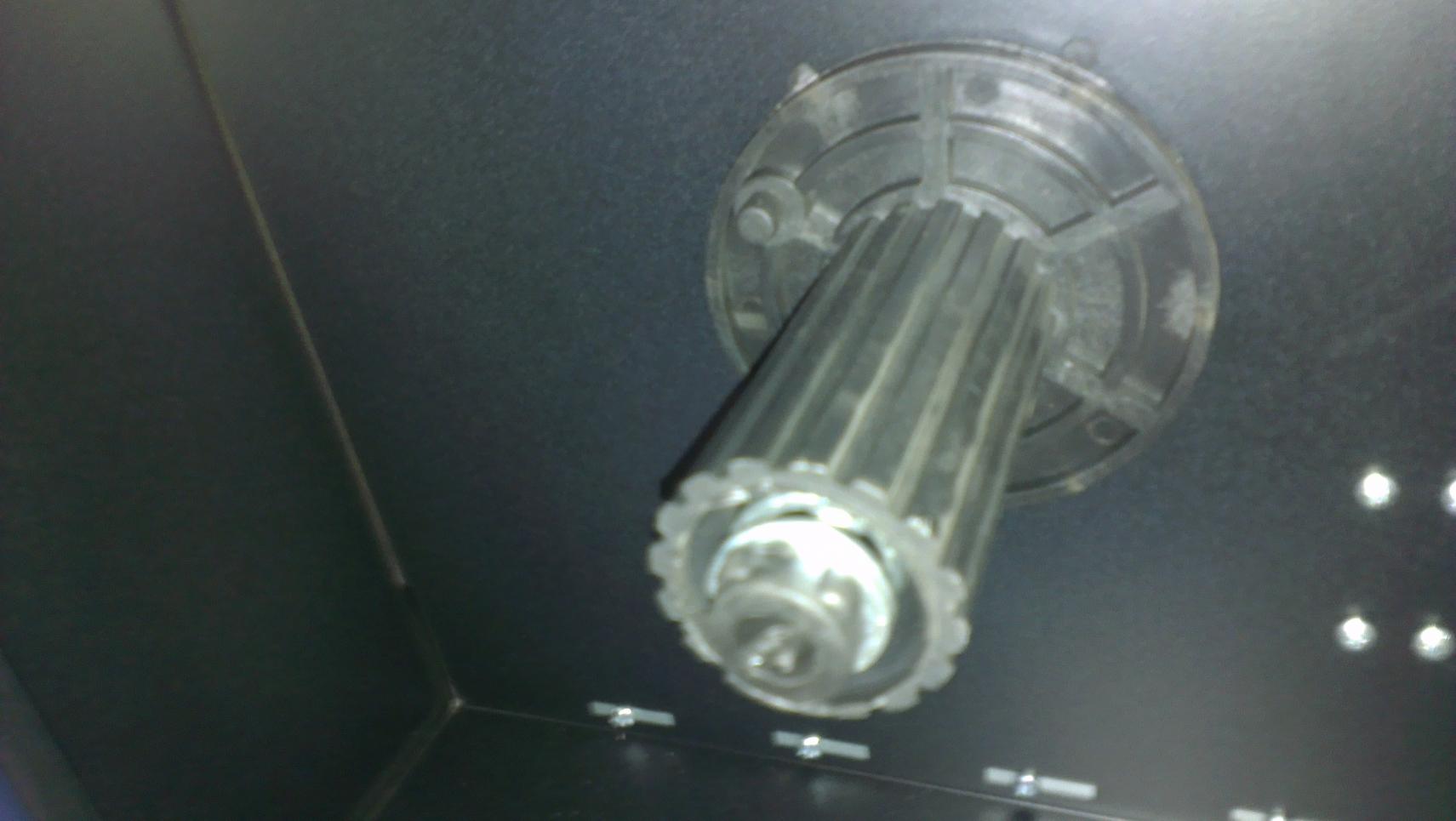

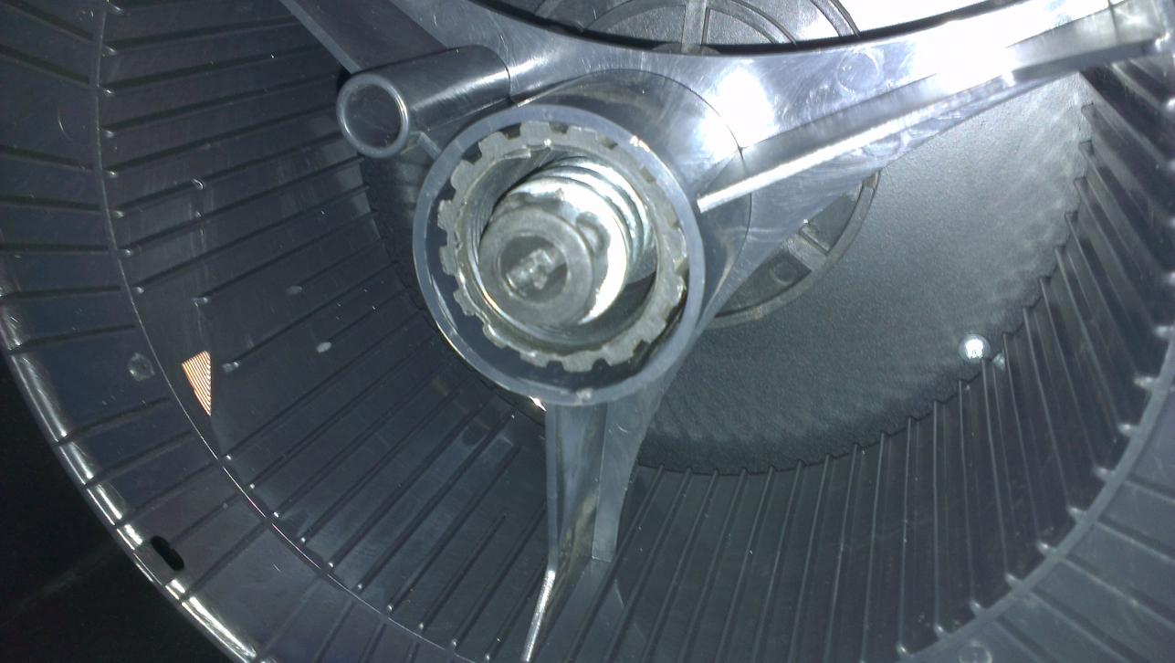

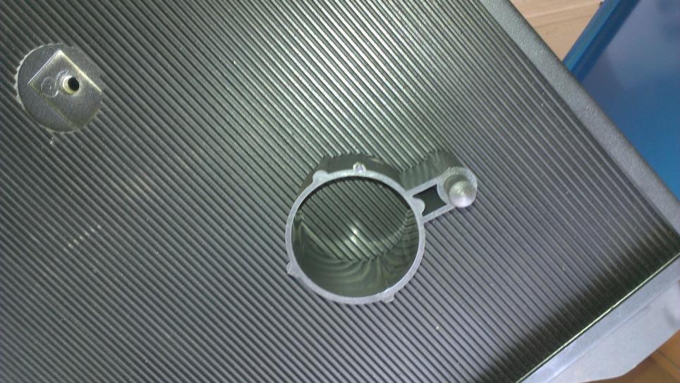

Voilà une photo de la bobine montée actuellement sans réglage possible
Une autre sans la molette du milieu
Une sans la bobine

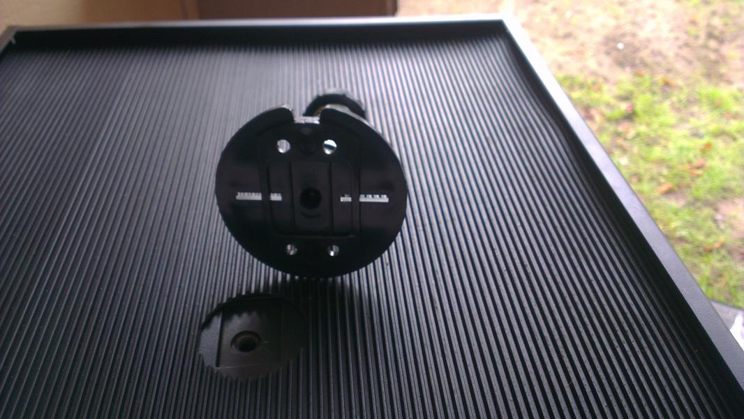

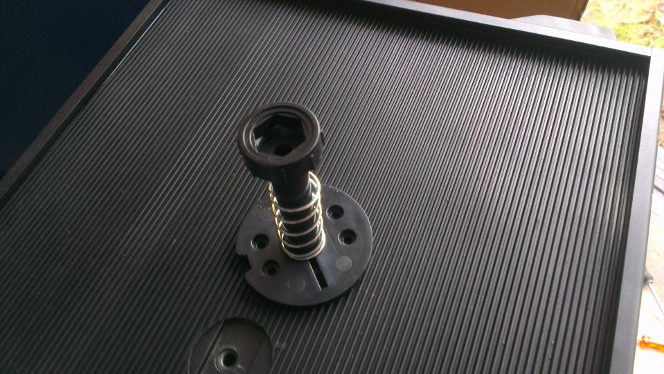

J'ai également cette pièce, je pense que c'est pour adapter les petites bobines
12/01/2014 10:09:04
vous avez peut-être 2 panoplies de porte bobine entre autre pour les petites bobines.
Pour changer il doit falloir ouvrir l'autre côté du poste pour dévisser l'embase actuelle et mettre l'autre.
En ce qui concerne le frein avec la panoplie actuelle, vous avez la baque extérieure cannelée, elle ne sert qu'à maintenir la bobine, pour régler le frein il faut serrer le truc centrale qui est contre la rondelle
seba727 En ligne le 02/06/2022 à 21:58 (19 messages sur soudeurs.com)
12/01/2014 10:39:22
vous parler donc du truc représenté en par la flèche verte?
la rouge sert donc uniquement au maintien de la bobine?
12/01/2014 17:42:44
oui, cela va mettre de la compression sur le ressort

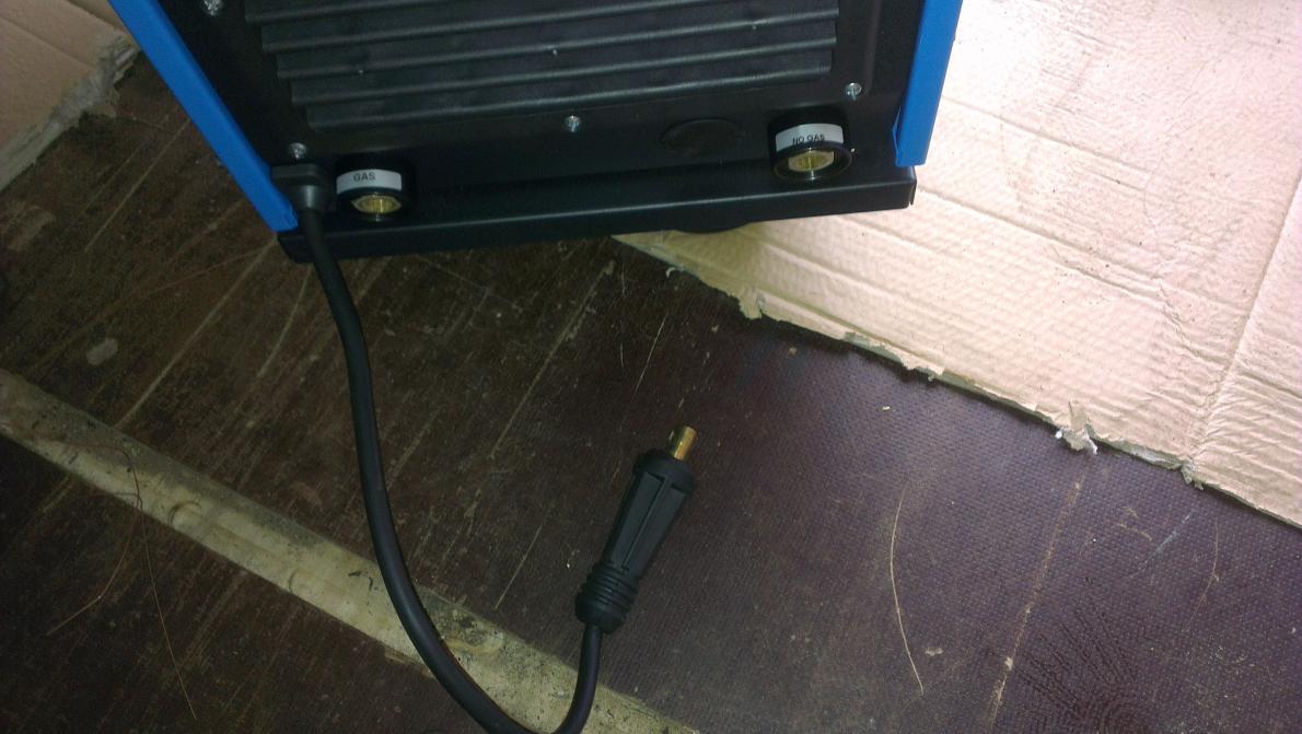

Je viens donc de régler le frein comme vous me l'avez expliquer et ça a l'air de fonctionner, par contre à résistance est vraiment faible, une astuce pour savoir si il est bien réglé?
Autre question, sur la photo de la notice c'est pas très clair, je soude au gaz, ma torche je la branche comment?
Et le le câble qui sors du poste?
14/01/2014 16:26:47
en ce qui concerne la torche avec ou sans gaz la torche se met toujours au même endroit sur le connecteur européen. En bas du poste vous avez la possibilité d'inverser la polarité, car elle n'est pas la même si vous utilisez du fil fourré sans gaz ou du fil avec gaz, et la masse se met donc sur le plot disponible. En mode sans gaz la masse se met à gauche et donc le petit fil se connecte à droite. Avec gaz c'est l'inverse.

Quand au réglage du frein il faut que lorsque vous arrêtez le dévidage la bobine s'arrête aussi, qu'il n'y ai pas de mou de fil entre la bobine et les galets

pour résumer le fil qui pendouille suivant le cas vous le branchez sur gaz ou sur no gaz, cela fait vous branchez la masse sur le plot libre
