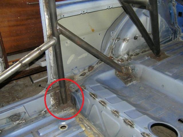

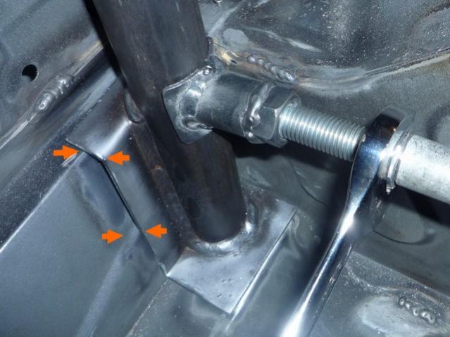

J'ai besoin de vos conseils pour souder ( MAG et points de chainette) un arceau pré-assemblé (MATTER).

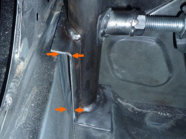

Sur 2 des pieds de l'arceau, il existe en effet un énorme interstice entre la plaque à souder et la caisse.
Voici le seul exemple de la soudure en question que j'ai trouvé sur internet.
La pixellisation ne permet malheureusement pas d'étudier la soudure en détail.
Le problème est qu'à cet endroit la caisse présente un épaulement de 5 mm
alors que la plaque de l'arceau est plane.
Sur le bord vertical gauche, même après mise en place d'un vérin, l'écartement est de 5 mm (au niveau de l'épaulement) à 10 mm (au niveau de l'angle supérieur car aggravé par des inclinaisons différentes des 2 éléments)
J'ai contacté le fabriquant de l'arceau qui m'a dit que cela ne posait pas de problème de soudage.
Je n'ai pas osé insister.
Je n'ai cependant jamais récupéré au MAG d'écartements allant au delà d'une épaisseur de tôle mais j'ai peu d'expérience.
Donc, avant de faire n'importe quoi ....
- cale de 5mm ?
- déformation de la plaque au maillet ? mais avec le pliage à 90° de la plaque ce n'est pas évident,
- passage au MAG entre les tôles ?
- ou les 3 à la fois ?
.... je préfèrerais avoir votre avis.
en vous remerciant par avance,
François

Il aurait été utile d'avoir une photo plus rapprochée sur la zone du problème.
Si j'ai bien compris votre problème, voici ma réponse :
Vous faites deux ou trois cordons l'un posé sur l'autre pour combler l'espace.
Un meulage surfacique de chaque cordon sera nécessaire pour blanchir.
Ensuite vous mariez la carre de la pièce de l'arceau avec le dernier cordon déposé en surépaisseur.

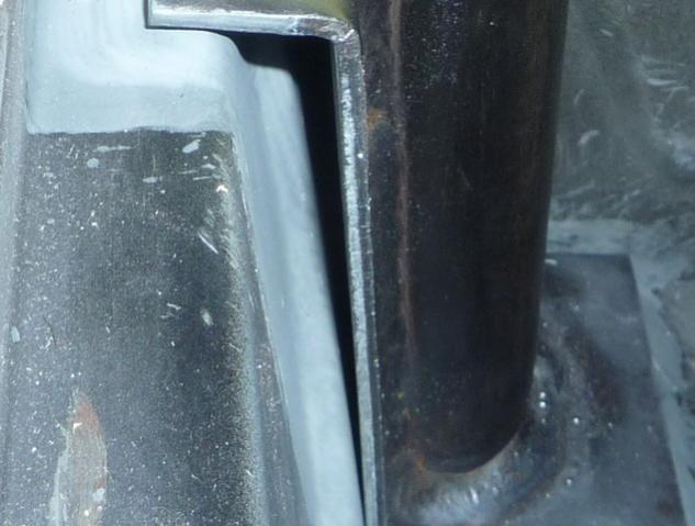

Bonsoir et merci Dominique pour votre réponse aussi rapide,
Voici une photo plus rapprochée.
Dans l'interstice on voit l'épaulement en arrière plan.
L’apprêt au zinc sera éliminé avant soudure.
J'ai fait toutes mes soudures sur la carrosserie au point de chainette pour éviter de percer.
Comment dois-je faire pour la première passe ?
La plaque fait plus de 2 mm mais la tôle de la caisse est fine.
Encore merci pour vos conseils.

29/04/2013 07:28:32
Dur Dur ! Surtout au MAG, et surtout si c'est assez fin comme tôles...
Solution vu d'ici : couper legerement dans le pli à 90° ( 15-20 mm ) et rabbatre la tôle au marteau au plus près...
Je pense que le multi passe aurait été possible sur des tôles plus epaisses...
Si tu fait ça sa risque de sortir côte envers de la soudure sur la partie de la caisse, ou pire percer carrement la caisse...
Sinon je pense aussi que en soudant juste le cordon du haut + tout le tour en bas : ça devrai tenir assez... fo voir...

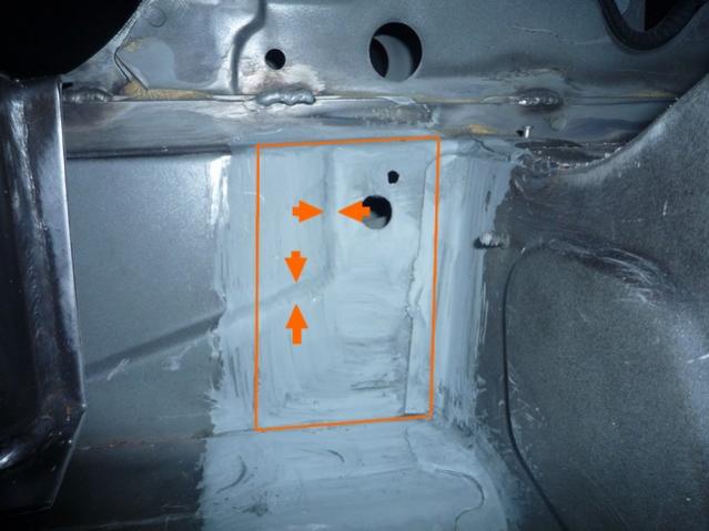

29/04/2013 10:36:32
Bonjour aladdin1952,
Merci pour la nouvelle photo.
J'ai agrandi à l'affichage toutes les autres.
Je reconnais que ma première solution demande du doigté pour réaliser le premier cordon sur la tôle de base
Un soudage du premier cordon par points très serrés peut faire certainement l'affaire pour éviter de percer la tôle.
Le plus dur est de souder en montante
Une autre astuce est de placer un morceau de tôle (taillé à dimension du jour) dans l'espace puis de le souder sur toute la périphérie
Mais il faut être minutieux pour assurer une découpe parfaite.

29/04/2013 11:10:19
Oui je suis d'accord avec Dominique : placé un petit morceau de tôle histoire de bien boucher le jour...
Meme si tu passes du temps sur la découpe, tu "t’embêtera" moins pour la soudure !

29/04/2013 17:17:43
Cette dernière solution me parait être celle qui correspond le mieux à mes modestes compétences.
En faisant un patron en carton je peux faire une découpe assez ajustée pour fermer l'interstice. Je pense utiliser de la tôle de 2mm, ou pourquoi pas un bout de cornière fixé avec quelques points sur la plaque de l'arceau (coté caisse) ?
Il faut juste que je vérifie avec le fabriquant de l'arceau que l'ajout d'une plaque ne fait pas tomber son homologation.

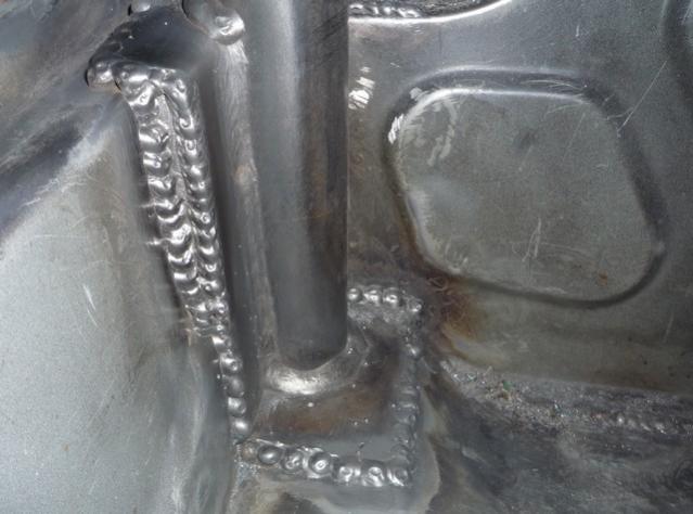

Je reprends cette discussion pour remercier TIGMaster'z et Dominique pour leurs conseils.
J'ai inséré une petite plaque dans l'interstice et fait 2 soudures parallèle au point de chainette.
Voici le résultat :
Plus de 2 mois entre le conseil et la réalisation. Mon facteur de marche personnel n'est pas terrible.

16/07/2013 14:18:21
Bonjour Aladdin1952!
Nickel !! :)
Bien joué !!

Bonjour ,
Merci pour le retour d'expérience et merci pour la photo
Ainsi on sait à quoi s'en tenir
Effectivement le soudage à point de chaînette n'est pas une pratique que je connaisse dans le milieu professionnel
Mais dans votre cas, le principal c'est que ce cordon de soudure remplisse sa fonction

17/07/2013 04:33:10
Bonjour Dominique, :)
Oui, le "point de chaînette", moi non plus je ne connaissais pas du tout !
Mais ça se voit que ça été "soigné", et "mécaniquement" je pense que ça tiendra l'effort...
en plus, je pense que ça a due moins déformer de souder par points.

Pour la partie soudure sur caisse (1 mm maxi d'épaisseur) le point de chainette est imposé par la réglementation (Peugeot 106 S16 promotion rallye 2001), pour le reste j’aurais pu passer au cordon mais je manque de pratique.
Mon problème majeur est que, n'ayant pas de professeur pour corriger mes erreurs, je n'ai comme point de repère que les photos postées sur internet et se rapportant à mon sujet (mais dont la qualité est très hétérogène). Aussi je suis preneur de toutes les critiques pour m'améliorer.

17/07/2013 08:12:10
Yeeeé de rien ;)
Juste j'aurai mis un ptit poil plus "chaud"
Mais c'est kan meme tres bien !!
Je connais des types qui font moins bien et "propre" que toi, et qui se disent "Soudeurs" !
Plus tu pratique, meilleur se sera ! pas de mystere ! :)

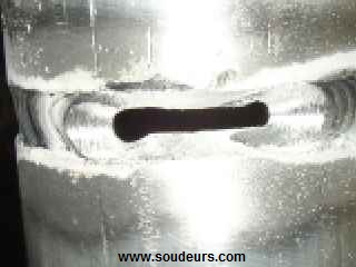

Bonjour Pat85392,
Voici un exemple de fraisage en sifflet sur un tube aluminium 6060 de Ø 60 x 5 mm
Photo réalisée par Portail Soudeurs.com - Site Technique francophone de référence du soudeur
