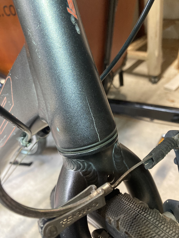

Je viens de découvrir une fissure sur le cadre de mon vélo que j'utilise au quotidien qui est en aluminium 7005 c'est un lapierre urban shaper 200, il à une grande valeur sentimentale pour moi.
J'aimerais avoir vos avis sur la gravité de la chose. Est ce réparable ?  qu'en pensez vous ?
Un grand merci à l'avance pour le temps que vous passerez à lire mon poste et pour les réponses.

je ne suis pas sur que le 7005 se soude correctement , déja qu'il se casse tout seul sans soudure ! , par contre une bague alu, usiné emboitée a force serait surement mieux qu'une soudure et durable
dans ce cas , il est probable que ce soit l'alesage du roulement trop serré qui provoqué la fissure

Salut POM merci pour ta réponse je vais etudier la question. J'ai commencer par démonter le cadre pour voir cette fissure de plus près.
