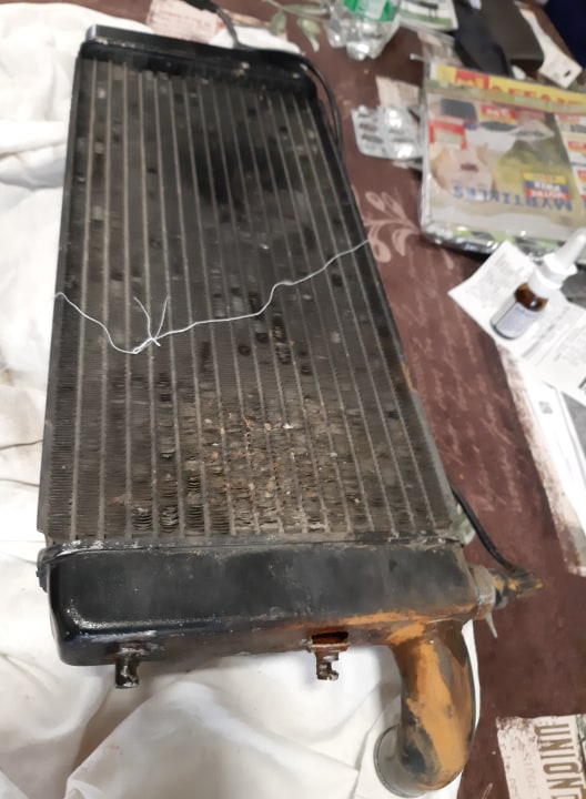

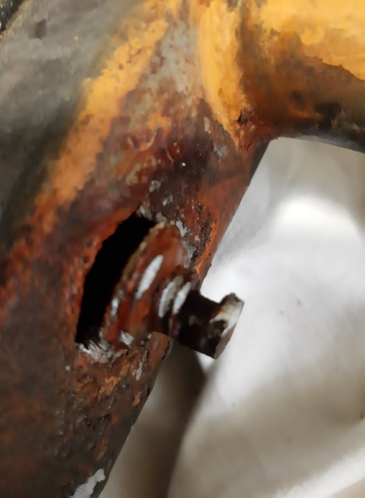

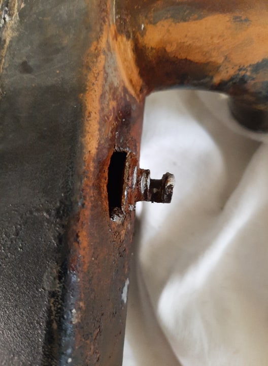

Bonjour à tous !
Voila , un ami m'a demandé si je pouvais lui reboucher le trou sur son radiateur de moto , il s'agit d'aluminium , mais je vois une soudobrasure sur le coté , est ce possible de le reboucher au tig avec un apport alu silicium ? J'ai peur d'agrandir le trou avec la chauffe ...
Si vous avez des conseils , je suis preneur ! Merci .
19/04/2021 17:56:34
le liquide refroidissement a bouffé l alu
il faudrait enlever le pourri ,souder une pièce, puis replacer l'ergot de fixation
si vous n'avez pas l habitude de souder de l 'alu fin ,réfléchissez bien avant de vous lancer
sinon effectivement les réparateurs de radiateur travaillent essentiellement au chalumeau
cdlt
