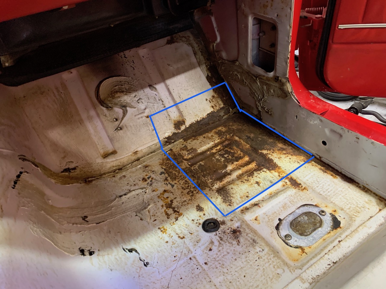

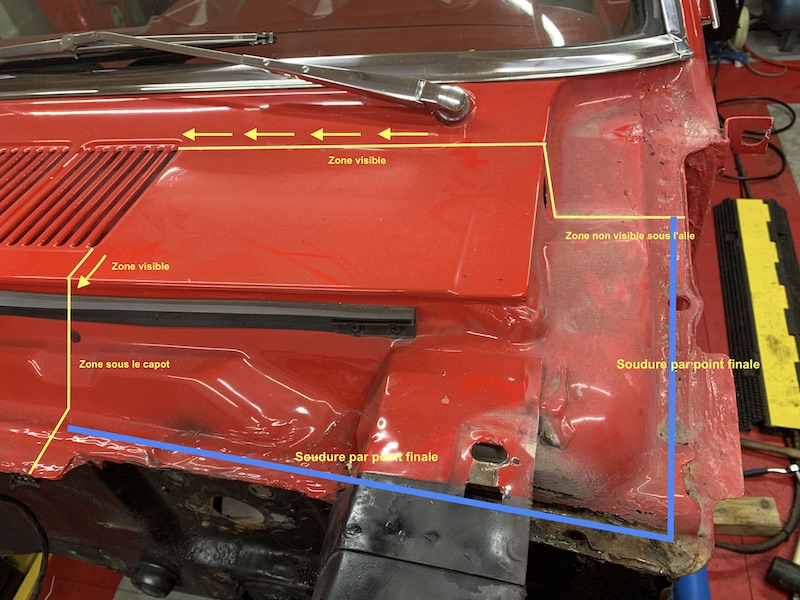

Bonjour , je restaure actuellement une Mustang Fastback 1965 V8 , j'utilise un TIG en HF AC/DC 210 de chez IMServices que j'ai depuis quelques années.
Je vais donc découper la partie ci dessous pour accéder au fond du caisson et réparer les cheminées de ventilation, pas de pb majeur pour faire ce travail, le pb majeur ça va être de ressouder cette partie une fois le travail terminé, je n'ai pas de MIG, juste le TIG tole de 20 gauge soit 0,95 mm, je pointe avec des électrodes de 1,6 mm sous environ 35 à 50 amp apport variable , le but étant que les toles soient jointives, le but étant de minimiser au max la chaleur afin d'éviter les déformations , certes il y en aura hélas , je ne peux pas planer les points n'ayant pas accès au dos de la soudure.
Je finirais par les bords inf en soudure par points qui seront faits en dernier afin d'éviter les contraintes sur le métal, le ratttrapage des défauts sera fait à l'étain
Je souhaiterais donc minimiser ces défauts au max, je vais donc travailler les toles de manière à les rendre le plus jointives possible , je pensais pointer à partir de l'angle haut gauche , puis bas de fente gauche puis continuer le pointage du haut de G à dte , ne pas pointer toute  la zone basse qui sera soudée par point à la fin
Puis en partant du haut à gauche pas de pélerin (cf les flèches ) en refroidissant bien à la soufflette à chaque fois , je pense utiliser une électrode de 1 mm avec l'ampérage suffisant pour l'apport le plus fin possible , je soude en pulsé pour diminuer l'impact thermique , réglage style si les toles sont jointives : peak amp 40, base amp 10, pourcentage au peak 30% , pulse 1 Hz , ceci est variable suivant le diamètre de l'apport lié à l'éventuel écart des toles.
Voila , je n'aurais pas droit à 2 essais ... qu'en pensez vous , je ne souhaite pas rattraper avec plein d'étain si possible , merci beaucoup pour vos avis

C'est un beau projet, et une belle voiture, même si je n'aime pas le rouge ;) !
Personnellement, si je devais faire le boulot comme vous au Tig, je ne ferais pas différemment de ce que vous prévoyez de faire et je n'ai pas de conseil particulier à faire. Rien à redire quant à votre méthodologie.
Cela dit, si je devais faire le boulot sans qu'un procédé me soit imposé, je le ferais sans doute au MAG. En effet je suis, comme vous, assez inquiet vis à vis des déformations potentielles suite aux retraits de la zone visible soudée sur le capot. Même si vous le savez peut être déjà, je me permets de vous rappeler que les déformations sont une fonction inverse de la vitesse de soudage - ce que vous avez pris en compte- mais également directement liées au procédé de soudage employé. L'énergie transmise aux pièce à souder est moindre en MAG qu'en TIG....
Faire le boulot au Mag vous parait-il envisageable ? Ne pourriez-vous pas louer un poste pour cette occasion ? Bien évidemment, les conseilleurs ne sont pas les payeurs...

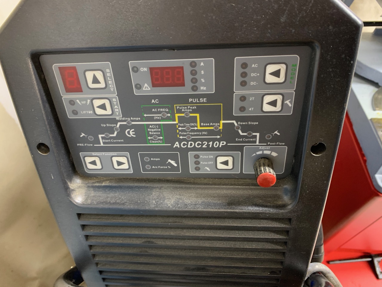

Merci beaucoup, ça  me  rassure quant à mon  raisonnement, pour tout dire , ayant un peu d'argent de la  vente  de ma précédente  voiture  j'ai carrément envisagé le  Fronius Transsteel  ( un plaisir perso ) , j'hésite mais cela implique gaz différent matos  en plus etc ..., je  ne  soude pas tant  que cela et j'avoue que le faire  au TIG je  préfèrerais, j'aime  le TIG .
Ma vue  étant ce qu'ellle est , j'ai récemment acquis un Optrel Crystal 2.0 , la  révélation  , une tuerie cette   cagoule pour  les travaux  sur tole fine

03/03/2020 20:44:53
Je partage votre avis concernant la Crystal d'Optrel. J'ai pu l'essayer une semaine et c'est vrai que la visibilité en soudage mais surtout a l'état clair est impressionnante. En plus elle est vraiment, vraiment légère. Si je bossais davantage en atelier, je me serais laissé tenter.

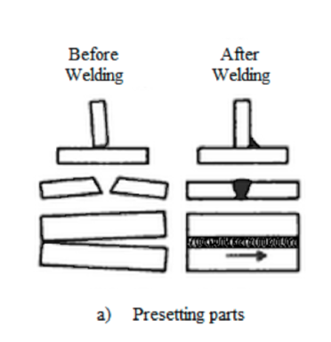

Rapport aux déformations toujours bien sur : vaut il mieux aller vite en soudage continu ( sans pulsé je veux dire ) donc avec moins d'ampérage ou aller moins vite en pulsé ?
Ce n'est pas évident que le mode pulsé apporte vraiment moins de déformation, l'ampérage moyen étant grosso modo le même mais la soudure avance moins vite ? Je vois surtout comme avantage au pulsé de pouvoir mieux maitriser le bain sans faire de trou, enfin je le ressens comme cela.
D'ailleurs j'ai aussi vu certains soudeurs dire que ce genre de soudure si les toles sont bien jointives pouvait être faite en une seule passe direct sans pas de pélerin que le résultat se valait ?
Autre hypothèse la ligne de soudage du haut , la principale , en soudant de la gauche vers la droite en continu, peut on positionner les toles pour anticiper la déformation ? C'est à dire en V en laissant un écart de qques mm à l'extrémité droite ? Le déformation au fil du cordon devrait " théoriquement" entrainer la remise en rectitude de la ligne et toujours "théoriquement" sans déformation ? cf schéma ci dessous

Concernant votre questionnement à propos du pulsé versus courant lisse: je pense que le pulsé est avantageux seulement quand il est possible de poser une vitesse d'avance très élevée et régulière; ceci afin d'avoir un courant moyen bien plus élevé - et donc une vitesse de soudage bien plus élevée également. Remarquez que la seule façon d'obtenir facilement et à coup sûr cette grande vitesse d'avance et cette régularité est de mécaniser ou de robotiser l'opération. Pour du soudage manuel par un opérateur moyen peu entraîné ( ne le prenez pas pour vous ! ;)) il me semble difficile de gagner en vitesse de soudage en utilisant le pulsé.
Pour le reste, je ne pense pas que la méthode du cordon unique en continu soit une solution. Sur une tôle de cette dimension, poser un cordon de toute la largeur signifierait un refroidissement déjà conséquent en début de cordon alors même que vous ne l'auriez pas encore terminé.. Cependant,  mon expérience dans ce domaine particulier ne me permet pas d'être catégorique MAIS pour le soudage de greffe en carrosserie auto, la méthode est éculée: soudage par points de chaînette au MAG, pas de pèlerin. Vous pouvez bricoler en "adaptant" cela pour du TIG, mais je n'ai jamais vu de cordon continu chez les carrossiers. ;).

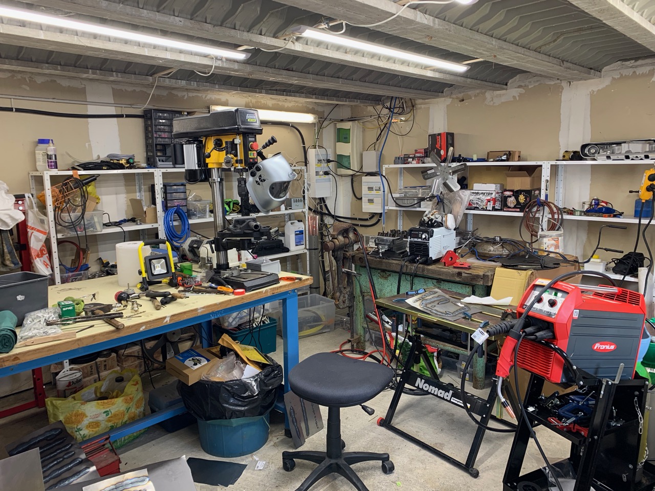

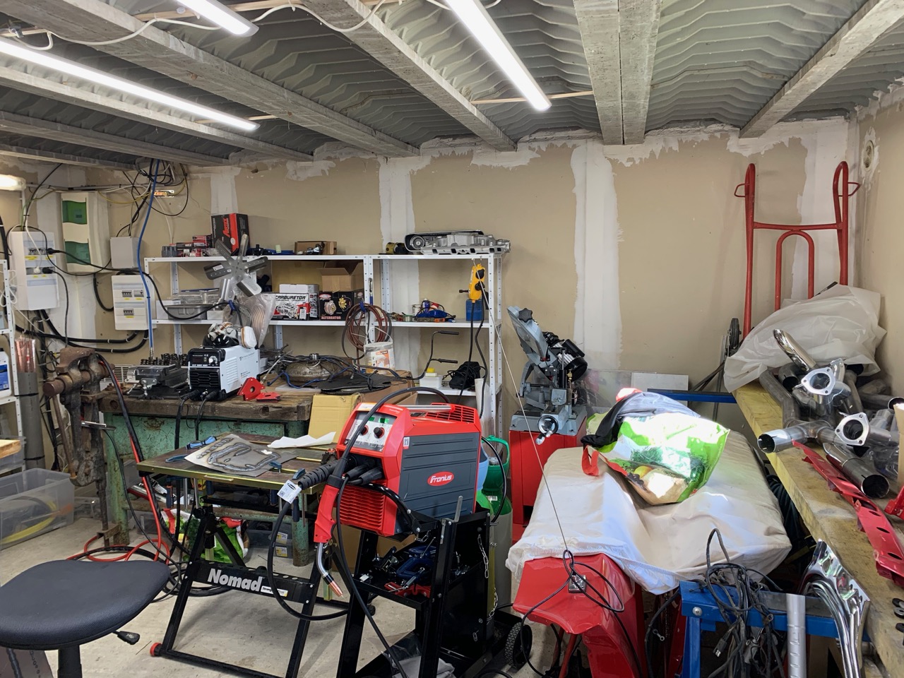

Re-Edit, voici l'atelier sous le garage , comme vous le constatez il est full :) Le Fronius à remplacé le TIG sur la chariot
