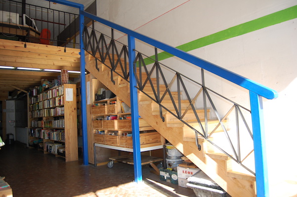

Des photos, si c'est en gros plan, je vais me chopper la honte !
Quand-même, je montrerais bien mon escalier dont je suis fier, (sans gros plan), dont je me suis servi pour l'avatar.
Pour poster une photo, il faut d'abord l'héberger quelque part ?

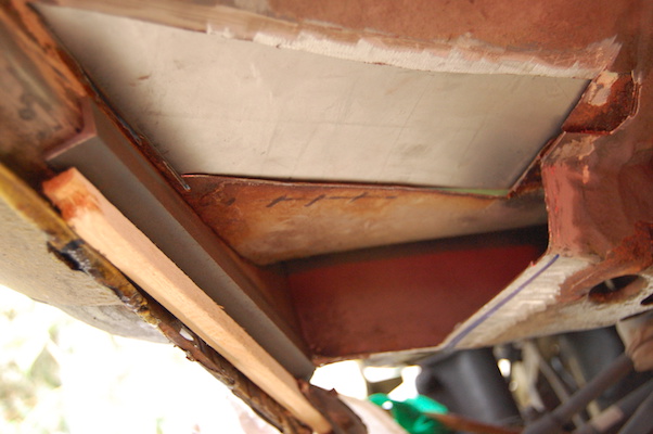

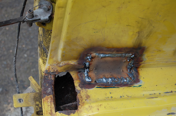

17/10/2019 11:47:11
Prière de pas trop ricaner. J'espère que je vais faire des progrès.

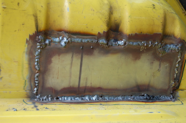

Voilà ce que j'ai déjà fait, sur le passage de roue arrière gauche :

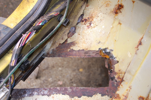

Voilà maintenant un trou dans le plancher, au dessus du gousset qui lui aussi est à réparer :

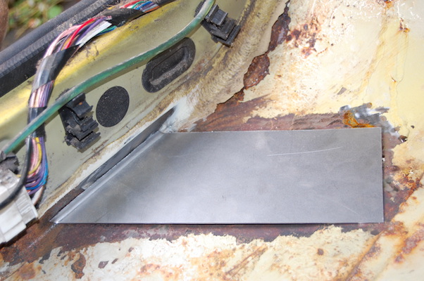

Voila la pièce en place, à peu près prête à souder :

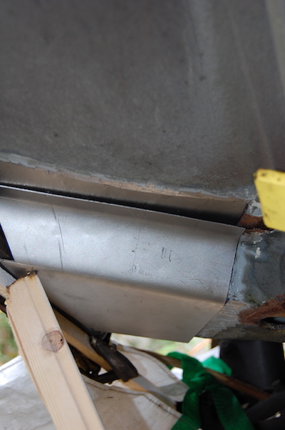

Voilà ensuite ce qui se trouve au dessosu :
Et la pièce à peu près en place :

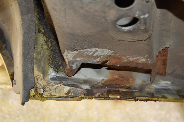

Ensuite, ce qui se passe au même endroit à droite, moins grave :

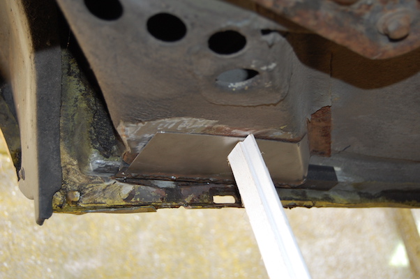

Et la pièce approchée :
17/10/2019 20:14:41
17/10/2019 21:14:48
+1 pour blanchir la tole
contrairement à l'arc mma ,le semi demande des surfaces bien propres et exemptes de revetement métalisé

18/10/2019 07:42:17
il vaut mieux percer et boucher que coller,et en effet pas de rouille
il y a aussi la brosse sur meuleuse qui évite d enlever trop d épaisseur à la meule ,en carrosserie le disque à lamelle est pas mal mais en gros grains sinon ça s encrasse
18/10/2019 07:43:20
Envoyé par zakod
Blanchir, c'est bien meuler pour qu'il n'y ait aucune rouille ni peinture ? Je vais améliorer. Il n'y a plus de peinture, mais encore de la rouille. Je vais meuler vraiment partout (il y a des endroits où je me suis contenté de brosser).
Effectivement, on ne peut pas souder la rouille mais seulement du métal sain. Sur la 3ème photo, ce n'est pas correct.
Toutes les parties avec corrosion traversante doivent être éliminées et remplacées, idéalement par des pièces homologuées identiques à l'origine lorsqu'il s'agit d'éléments structurels.
La corrosion de surface doit être totalement éliminée et si l'épaisseur restante est insuffisante il faut appliquer le principe ci-dessus.
De même il est prudent de décaper le blackson, mastic, peinture un peu large pour éviter de mettre le feu au véhicule. Eloigner et/ou protéger les faisceaux électriques, etc. (encore 3ème photo).
Un extincteur à portée de la main est indispensable. Une simple soufflette est utile pour éteindre la moindre petite flamme qui pourrait apparaitre.
Et ne jamais quitter le chantier immédiatement après une soudure...
Au final, je ne sais pas ce que pensera le contrôleur de ces réparations... Remplacer un morceau de plancher est une chose, rafistoler la structure et les liaisons de cette façon me laisse dubitatif.
Il existe en la matière des "règles de l'art" (que je n'ai pas la prétention de bien connaitre) qui ne soufrent pas l'improvisation ni les défauts d’exécution.
L'avis d'un professionnel me semble nécessaire pour éviter une grosse déception.

Charles2a, merci de tes encouragements ! Hier, j'ai fait le gousset droit, la plus petite des deux réparations sous la voiture. Ça a marché. Je remplissais la buse de gouttes, qui parfois collaient le fil. Ça s'entend dans le poste, j'arrête, je tapote la buse ou j'extrais la goutte avec la pince. Et ça repart. Bonjour l'acrobatie. (la voiture est juste sur chandelles à l'avant et sur ses roues à l'arrière, sur des cales en bois de 13 cm).

19/10/2019 09:46:20
Bonjour ,j'ai vu vos photos ,je n'aurais pas fait mieux!
Avez vous essayez à la goutte,3.2 de fil pour du 1 et 18.5 volt.
Vous faites un léger va et vient de manière qu'une goutte se détache!
C'est cela souder à la goutte,le principe et le même , sauf que vous utilisez plus de tension.
Même au plafond cela fonctionne en fin de compte vous ne faite que la déposer une goutte tout comme le maçon qui projette son ciment.
J'avoue que ce n'est pas évident!
Cordialement.Voici une soudure à la goutte!

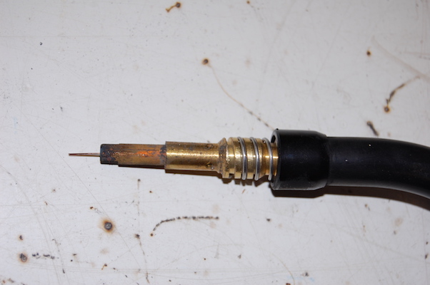

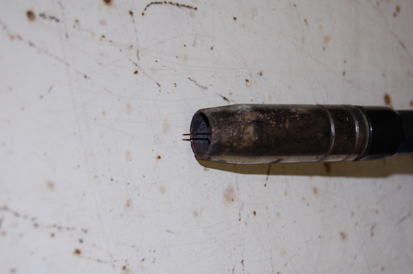

Je soude avec une seule main ! J'ai pas de casque, juste un masque que je tiens avec la main gauche. Bon, si c'est grave, je me paye un masque !
Le tube contact est enfoncé de 3,5 mm dans la buse. Voici deux photos.
Pour l'instant, je suis toujours en 0,6. Je vais peut-être mettre le 0,8 ? C'est du 1 mm que je soude. Et mes cornières, sur le longeron passant sous la porte, c'est plutôt dans les 3 mm ! J'ai d'ailleurs eu du mal. Sur la console, il était préconisé le maxi, et ça a fait sauter le fusible au compteur (16 A). Je suppose que passer en 0,8 ne règle pas ce problème, mais c'est peut-être mieux, de toutes façons, pour du 1. Mes cornières ne sont pas soudées, je les ferai peut-être en dernier, chez moi avec le poste "normal". Chez moi, le contrat est supérieur, et le poste est en 20 A. Il prend des rutiles de 3,2 (mais pas trop longtemps).

J'ai fini mes travaux de soudures, et je viens remercier ceux qui m'ont aidé, en particulier Charles2a, à qui je dois de savoir qu'on soude avec les deux mains, et qu'il existe des cagoules automatiques !
Je vous tiendrai au courant du contrôle technique, en mars donc si ça passe du premier coup.

Je viens donner des nouvelles de mon contrôle technique : c'est OK ! Il vient seulement d'avoir lieu, fin juin, donc, au lieu de fin mars.
Comme je suis encore plus fauché qu'avant, ça été une libération !
Je vous remercie chaleureusement pour vous être intéressés à mon cas et m'avoir conseillé. C'est grâce à vous que j'ai notamment appris qu'il fallait soutenir la torche avec l'autre main ! Ce que je fais maintenant est bien plus propre !
